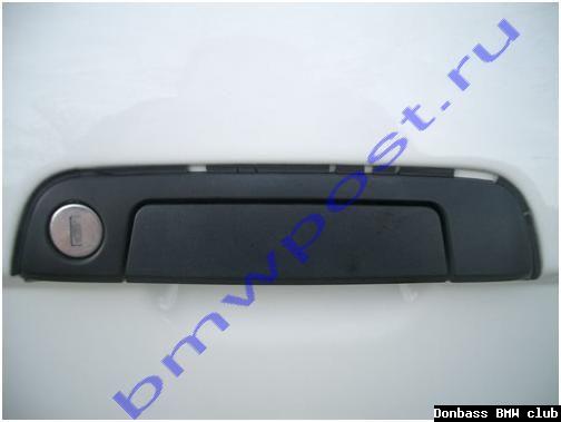

Это одна из дверных ручек моей 1992 525i BMW. Обратите внимание на накладку вокруг ручки. Выглядит стрёмно – не правда ли? И так выглядят все 4 ручки. Сейчас я вам расскажу, как это исправить, на примере накладки ручки задней двери!

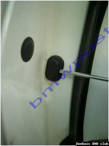

Вот эта дырочка нам нужна, чтобы снять ручку.

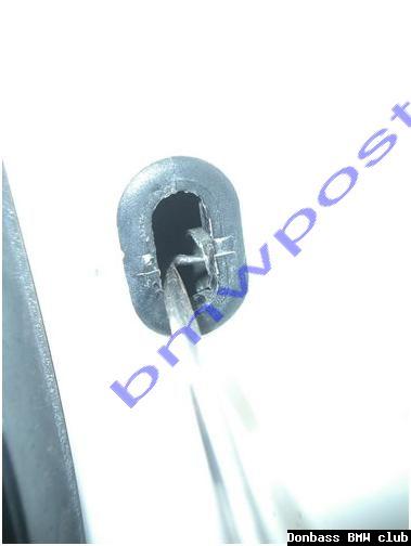

Аккуратненько поддеваем отвёрткой крышечку (если хотите, можно поддеть не только крышку, а целиком всю конструкцию вместе с втулкой вокруг крышки, но это не нужно).

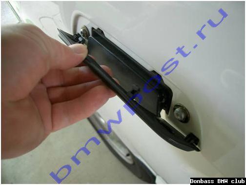

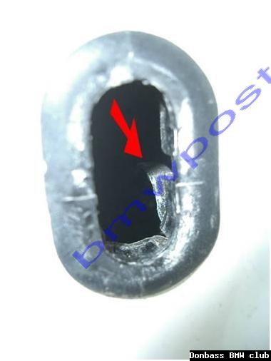

Теперь посмотрите в дырочку – вы увидите там вот такую железячку (на фото указана красной стрелкой). Берём отвёртку и аккуратненько давим на эту железячку в направлении «от себя» - продавливаем буквально на 1 см) – это поможет нам отсоединить накладку вокруг ручки. Снимаем накладку, поддевая её сверху.

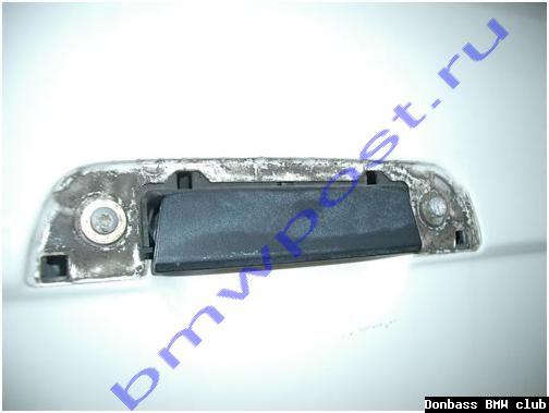

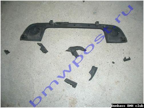

Вот она, эта накладка. Обратите внимание, что резиновый прокладка раскрошилась – ничего удивительного после 16 лет эксплуатации.
Вот мы и сняли накладку – фуууу. Надо бы почистить.

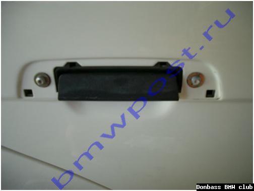

Вот так-то лучше)))

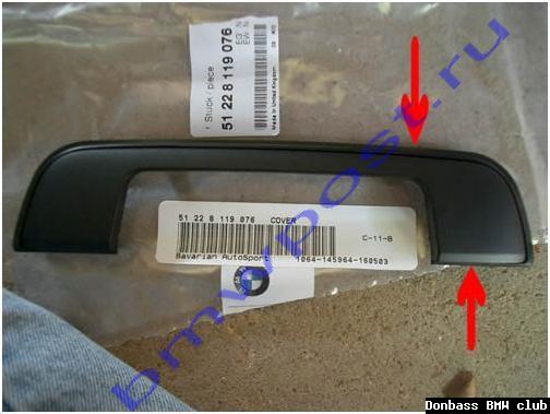

Новая накладка ручки (для задней двери #51 22 8 119 076) продаётся в комплекте с резиновой прокладкой. Убедитесь, что прокладка вокруг самой накладки сверху расположена поверх пластика (красная стрелка сверху), а снизу под пластиком (красная стрелка снизу) – это необходимое условие и не выполнение его усложнит вам установку – знаю из собственного опыта.
Устанавливаем накладку. Вставляем сначала нижние «крючочки» в дырочки, а затем верхние.
