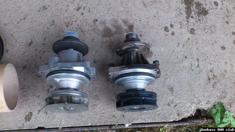

Справа фэби какую снял, слева ХЕПУ с железной крыльчаткой.
Когда обратно все собирать - никаких герметиков, замените резиночки, их можно в нынешнее время подобрать без труда, а с помпой и термостатом они в комплекте всегда. Если плохо входит, можно смазать самой подручной смазкой, поплюй и все войдет. Всегда так делаю - всем нравится ))))
