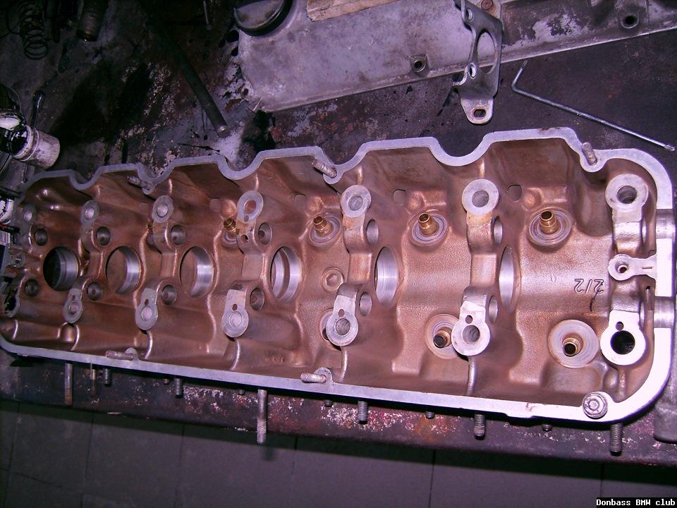

Опишу подробную сборку гбц, вдруг кому нибудь понадобится.
Отмываем гбц

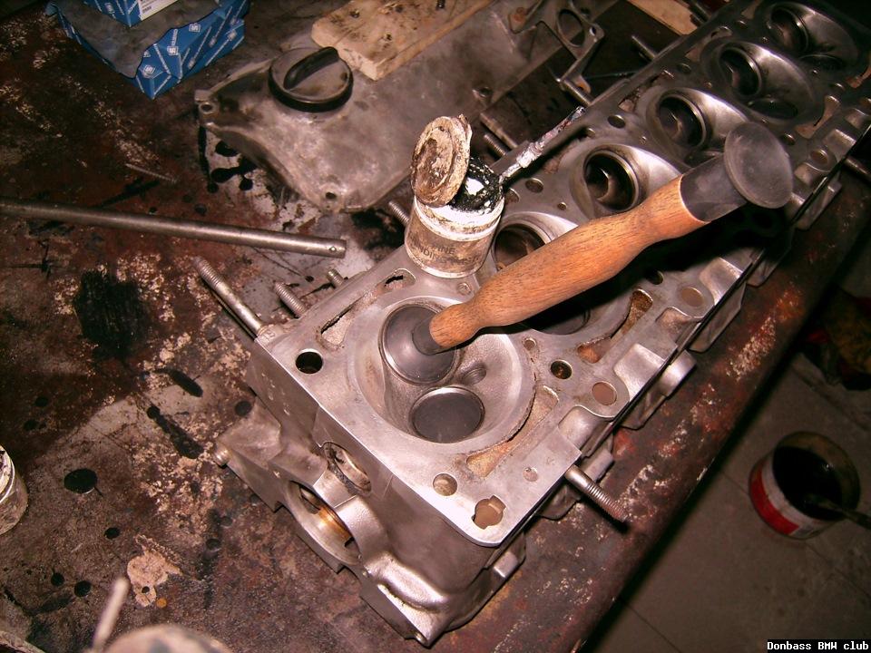

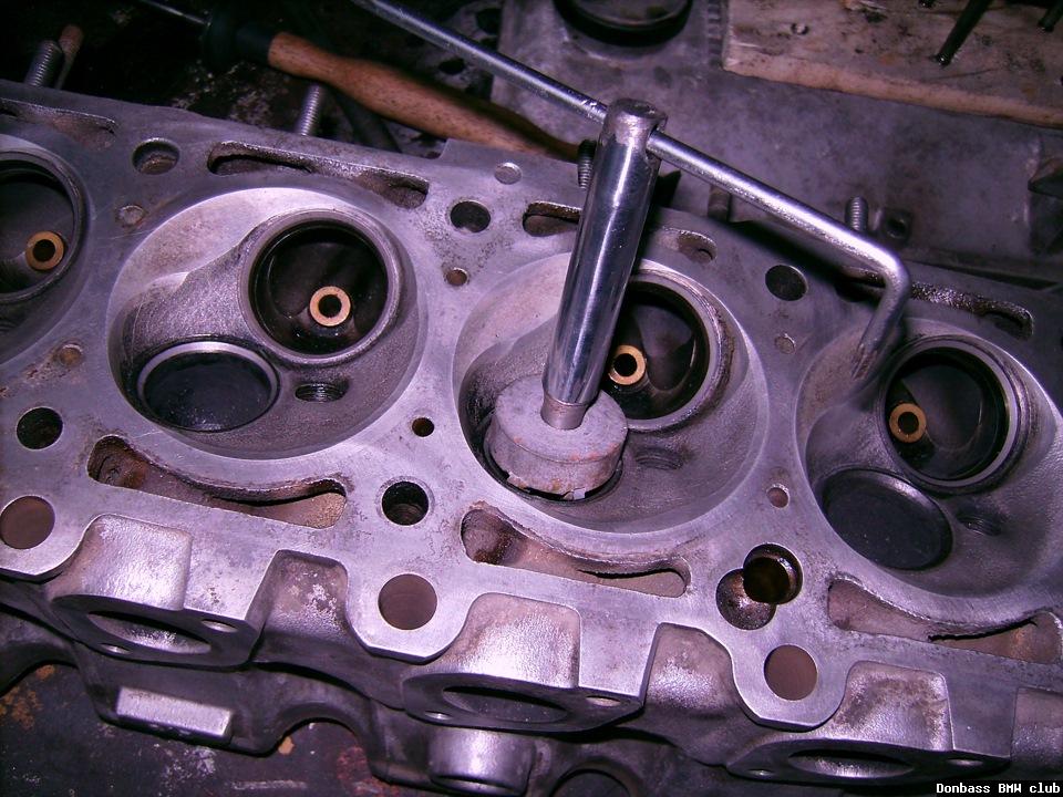

Притираем клапана при помощи присоски и алмазной пасты, добиваемся равномерной матовой полоски на седле клапана и на самом клапане

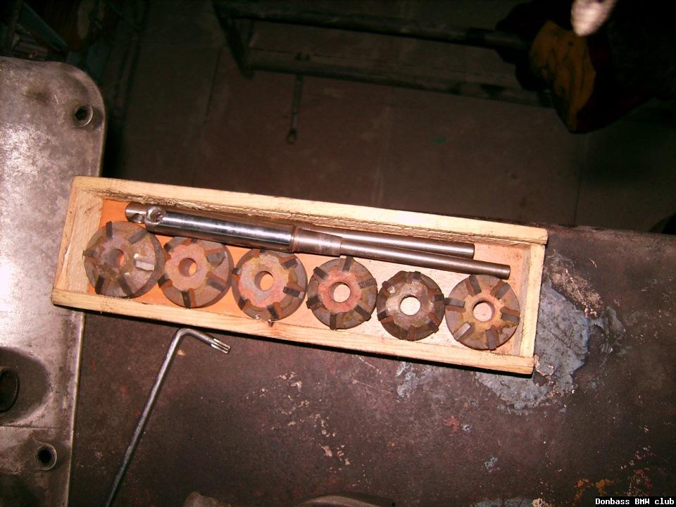

шарошки
Если алмазной пастой не удается притереть используем шарошки седел клапанов.

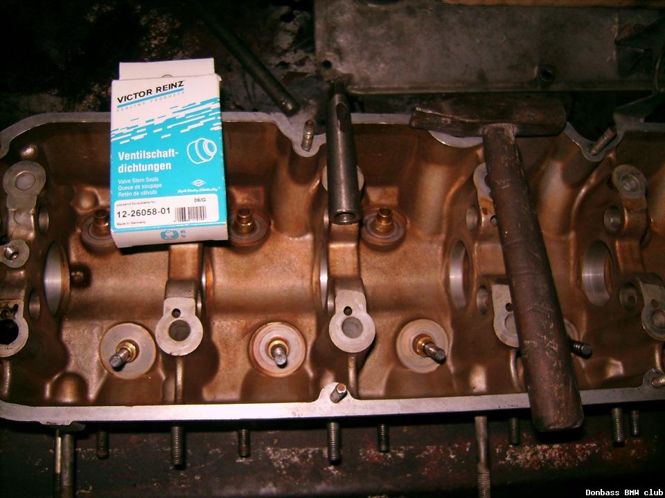

Покупаем комплект маслосьемных колпачков

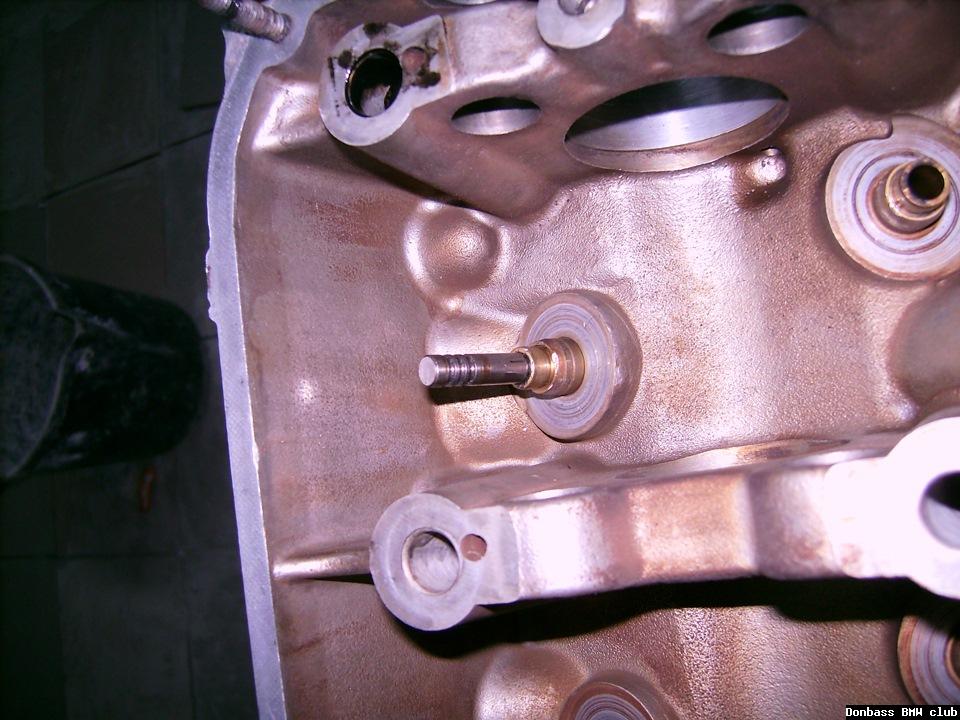

Клапан вставлен

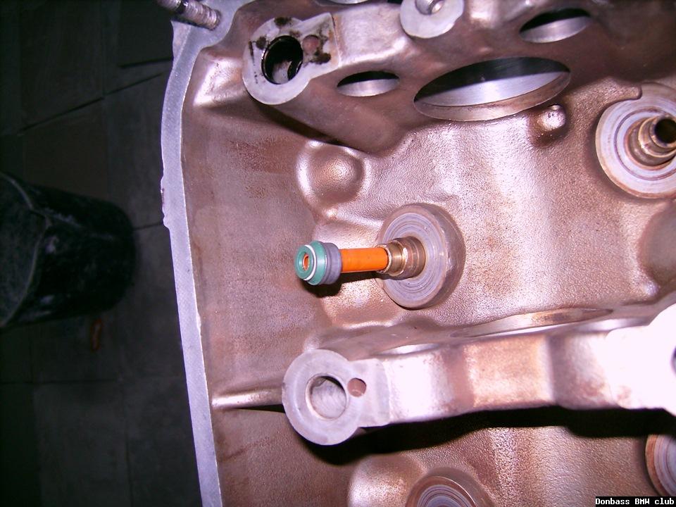

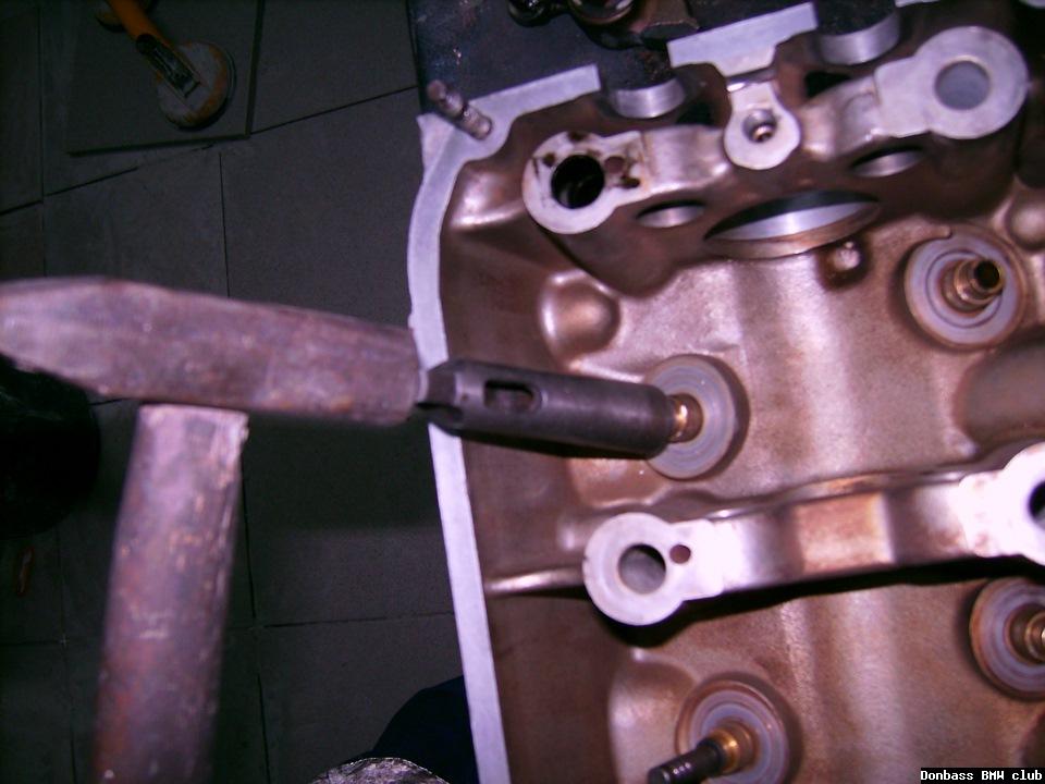

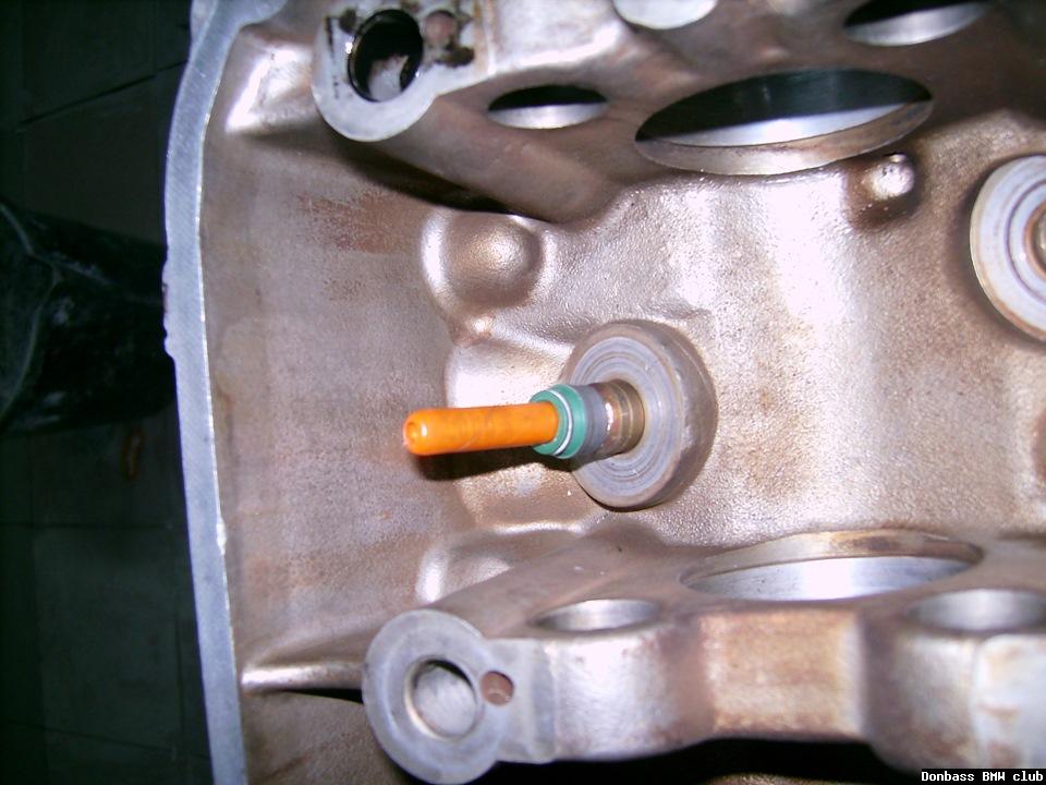

Одеваем на клапан аппликатор, идет в комплекте, чтобы не подрать колпачок.
Забиваем при помощи трубки проточенной под размер колпачка и молотка до характерного звонкого звука.
готово

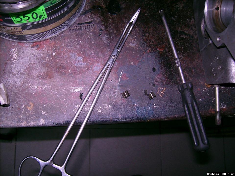

Далее вставляем шайбу под пружину, пружину, тарелку и сдавливаем вот такой приспособой. Вставляем два сухаря клапана.
Сухари вставлял при помощи медицинских щипцов и отвертки. Сухари желательно смазать какой нибудь смазкой, тогда их будет легче вставить.

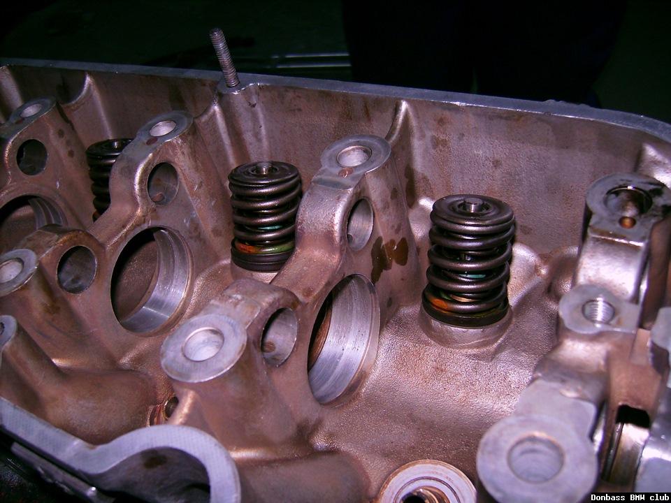

Пружины ставятся меткой вниз направлением к гбц.

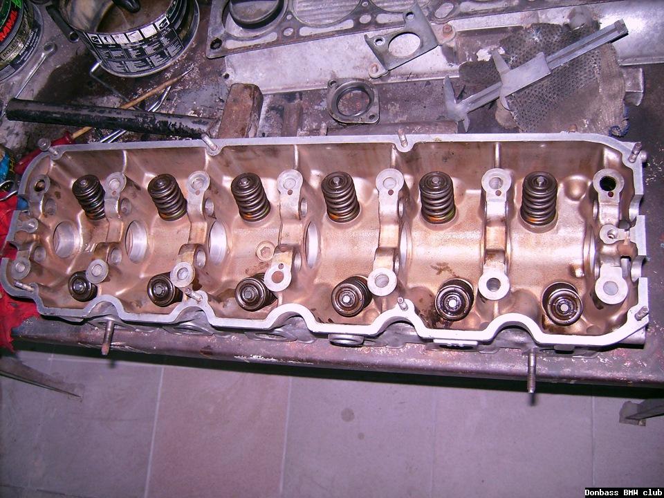

Клапана собраны

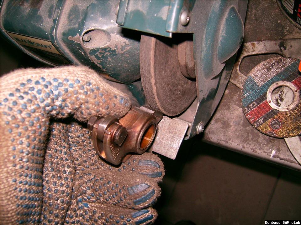

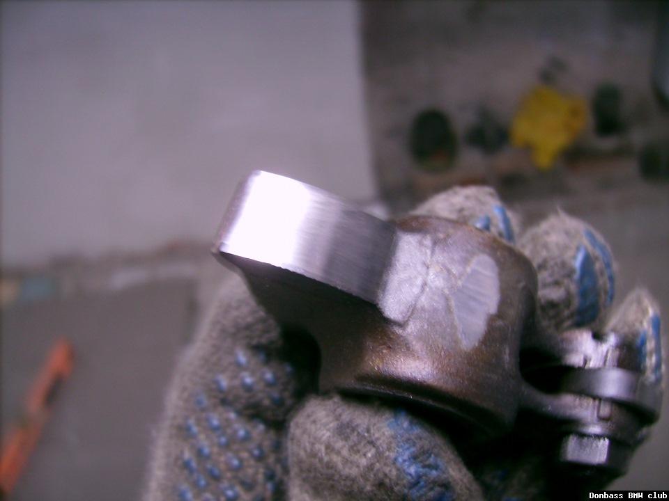

Ступеньки на коромыслах стачивал на наждаке вулканитом(мелкозернистый круг)
Вот что получилось

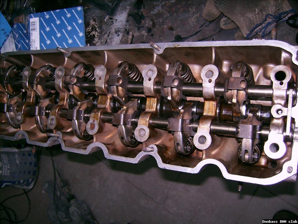

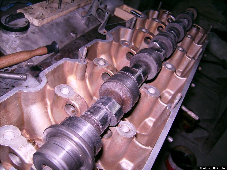

Вставляем распредвал в гбц, все шейки смазываем маслом

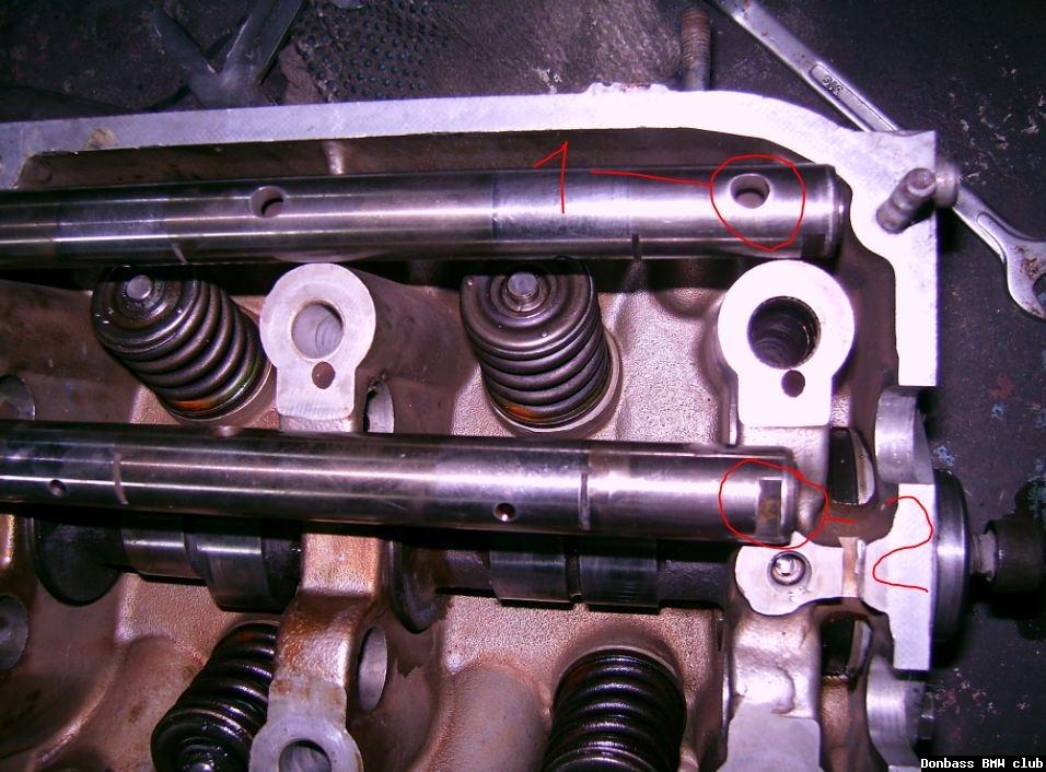

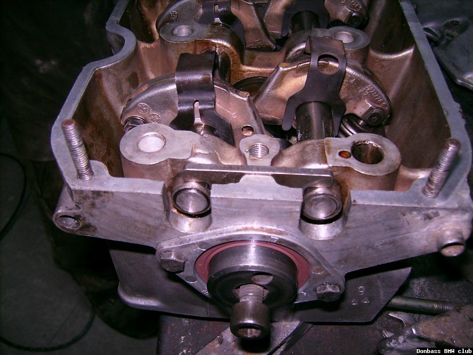

Вставляем оси коромысел располагаться они должны лысками 2 напротив друг друга, а отверстиями 1 вниз. Если перепутать будет голодание масла в гбц.
Вставляем оси так чтобы кулачки стояли главное чтобы не вверх, тогда легче вставлять
Забиваем стопор оси коромысел

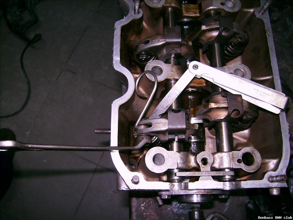

Регулируем зазоры . Нам понадобится ключ на 10, щуп на 0,25мм, и загнутая проволока. Выставляем распердвал так чтобы кулачек находился в направлении от коромысла, вставляем проволоку в эксцентрик и добиваемся зазора 0,25мм затягиваем гайку.
