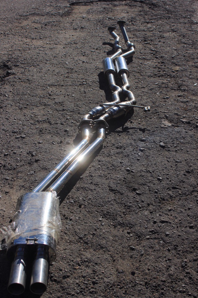

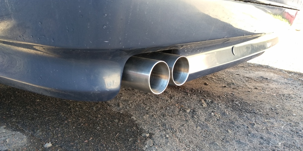

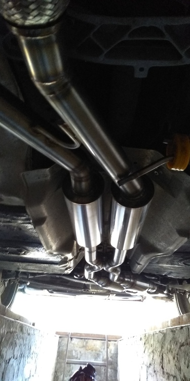

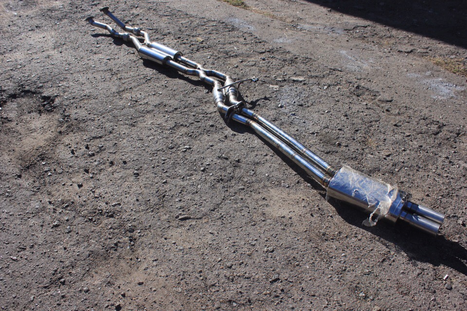

Глушак прям на родных крепижах будет :)  Редкость епт.
28 минут назад, UraSuper сказал:
Ну, типа чтоб ближе к оригиналу. И так выхлоп заколхозил, но надеюсь оно того стоит...

Красота :)

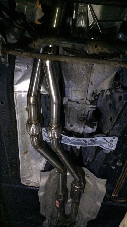

А у х-пайпа в центре большое отверстие между трубками?
B.White
Маньяк! :biggrin:
1 час назад, UraSuper сказал:
Достаточно большое, там еще под лямбду резьба...

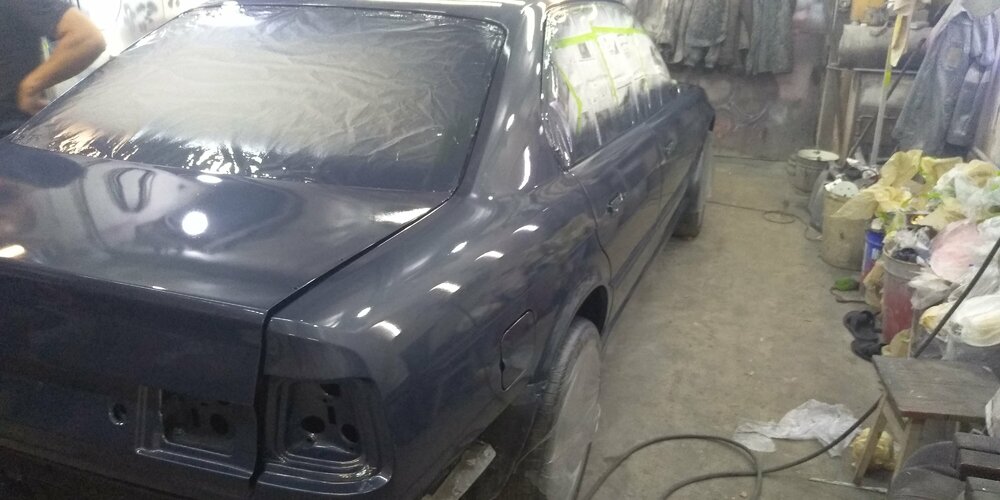

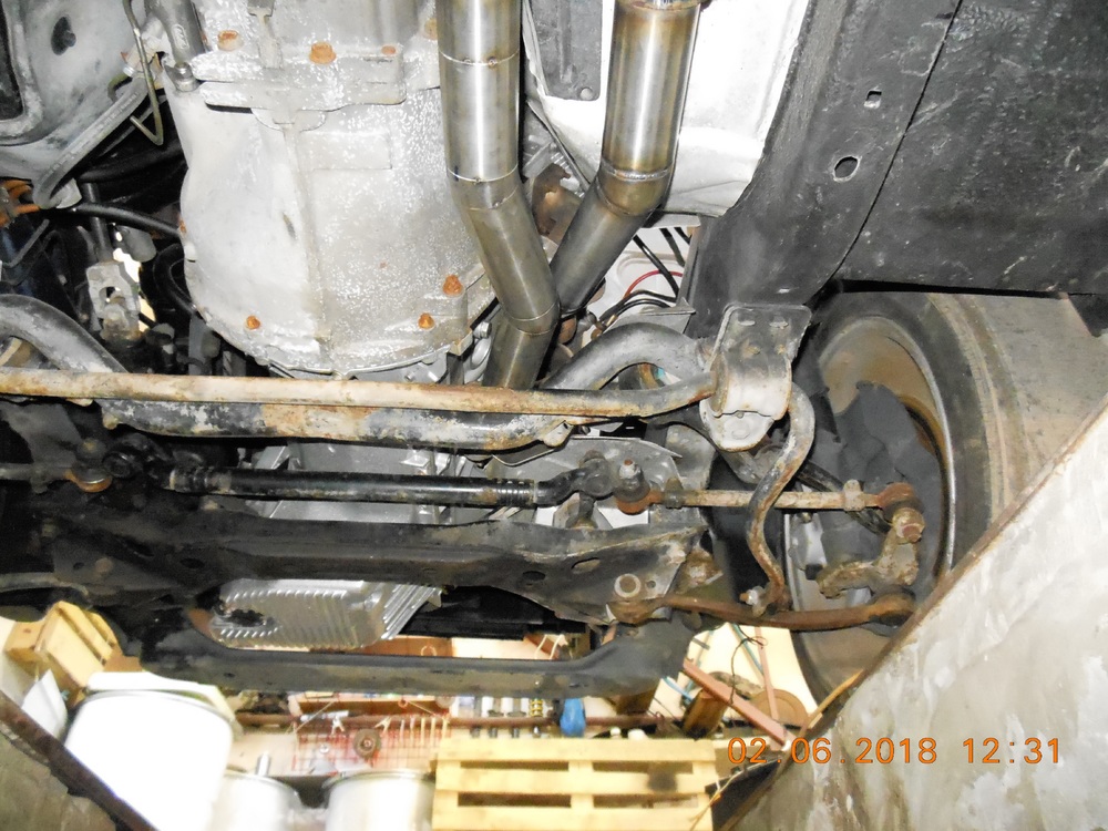

Нужно будет ещё балку и подрамник со стабом покрасить порошком...
Ну да, а то какой то диссонанс :) , с поддоном мотора :)

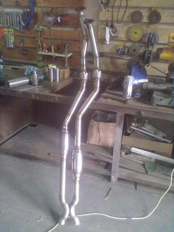

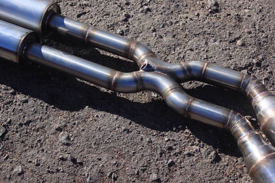

Процесс идёт...
  • Like 2
Красивый процесс.

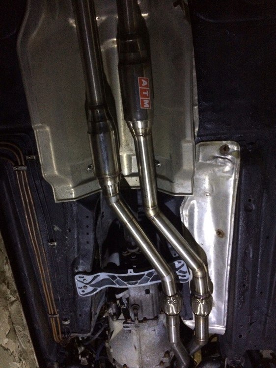

Обваривается... по трассе осталось влепить втулку под лямбду, пару фланцев и оконечную банку с насадками)

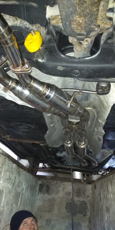

Выхлоп стоит, мотор троит... И почему!? - сраный регулятор давления топлива!!!!
  • Like 2
Теперь мойщиков и под днище загонять нужно будет :)
Регулятор заменил, Теперь давление в норме, мотор работает лучше, но... провалы, тряска и т.д.
Придётся лезть в голову, менять перекрытие распредвалов... Как писал ранее, перекрытие выставил по 0,8... в общем очень херово себя чувствует мотор на таких параметрах... Буду экспериментировать, сначала поставлю по 0,6, а там дальше будет видно, благо что в м50 по заводу обе шестерни разрезные)))

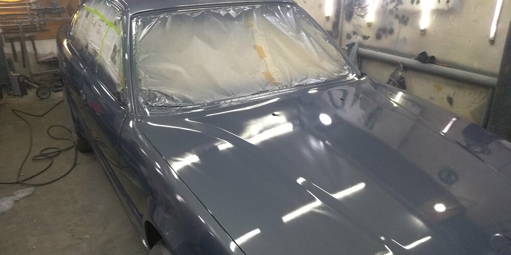

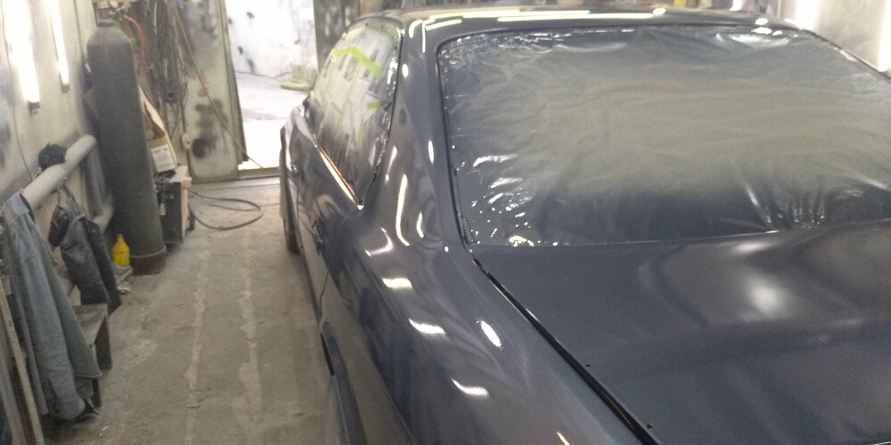

Сохнет)
Отполировать осталось, и буду собирать остатки в кучку)
