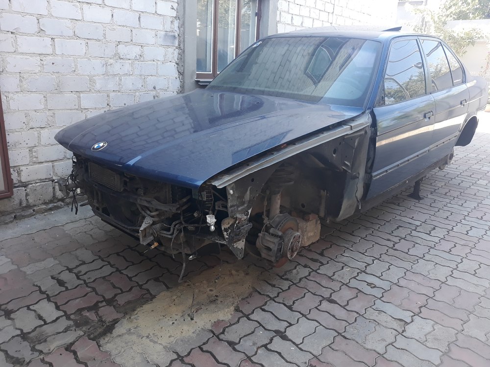

Вот и настало время восстанавливать мой трактор. Наконец-то сварочные работы окончены. скоро переезжаем в гараж.
Как всегда всё началось с фразы: СЕЙЧАС НЕМНОГО ПОДВАРИМ  И ВСЁ.

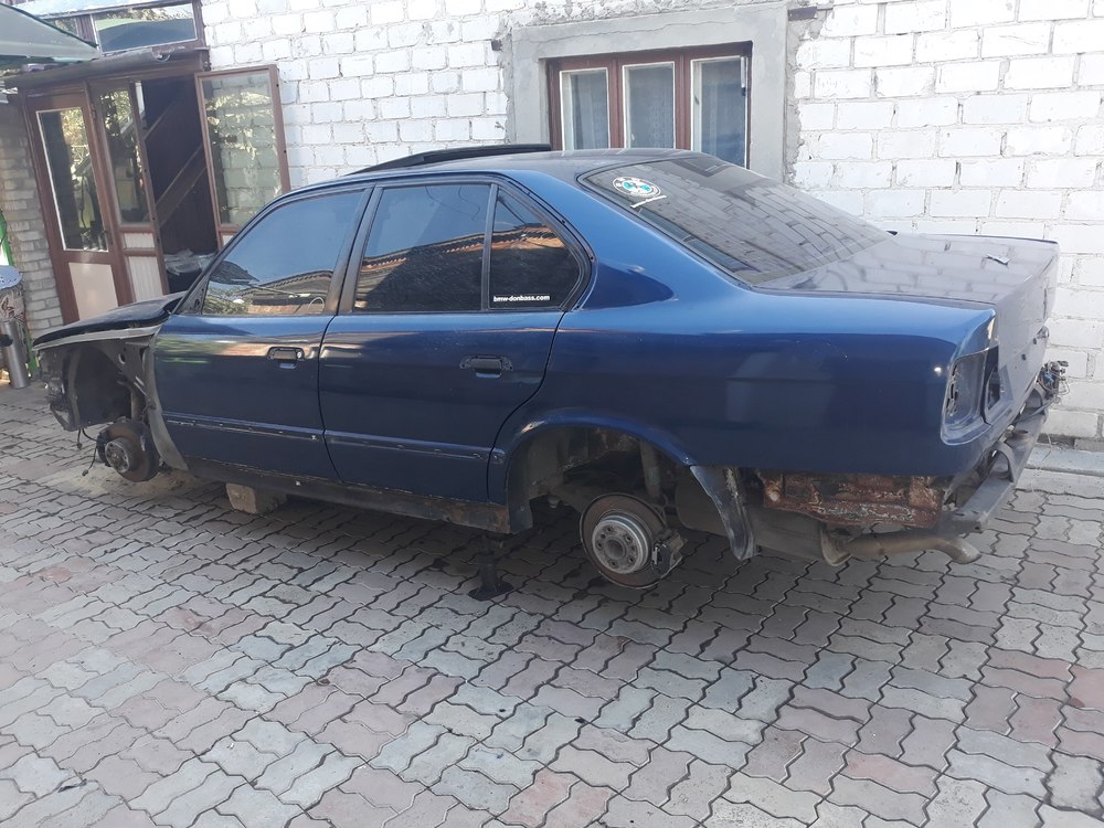

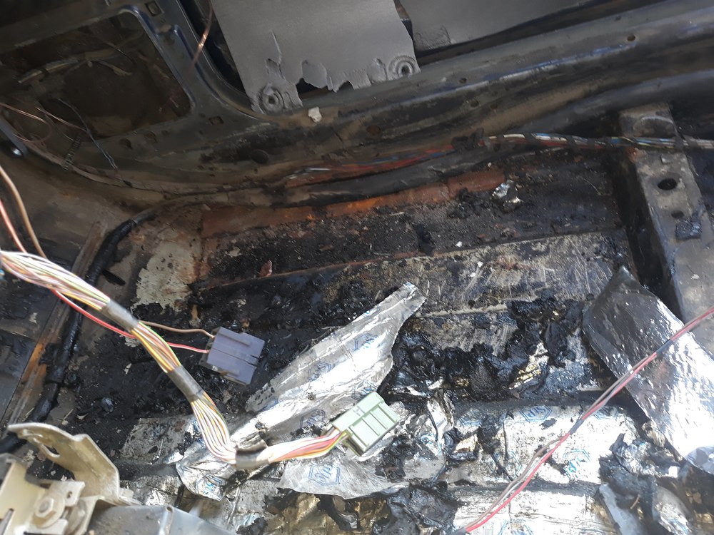

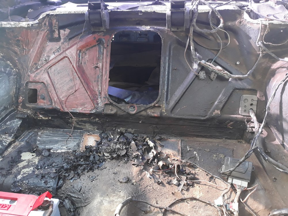

Ну вот сегодня не забрал . перенесли на Вторник.  Поднял блок предохранителя и понял что нужно восстанавливать

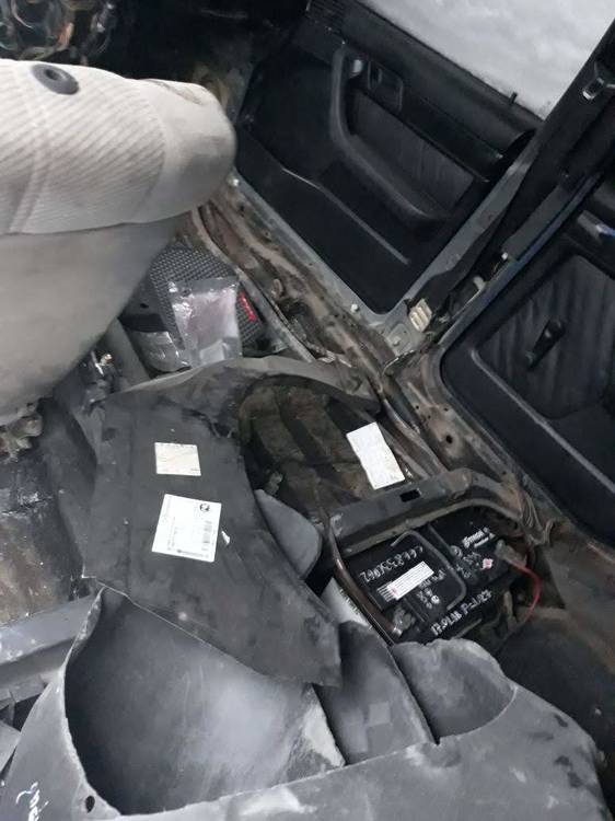

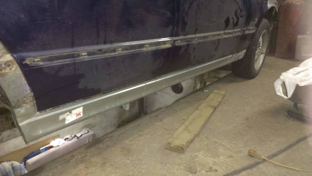

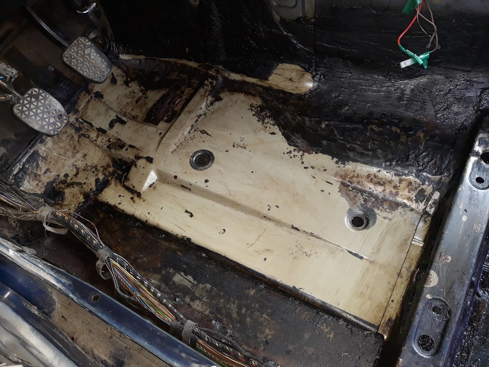

Вот так мы ждали очередь к сварному.  Долго но оно того стоило.  предыдущий владелец а может и не владелец постарался убить кузов.

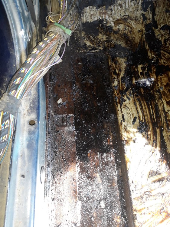

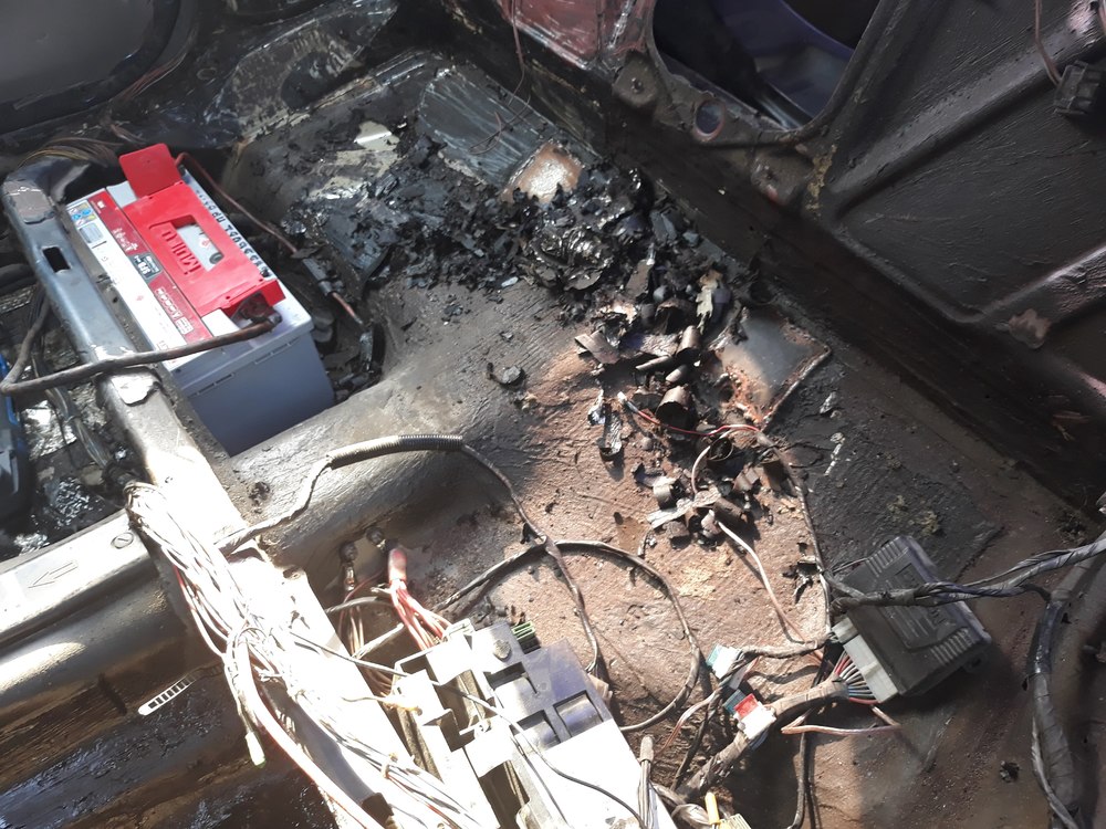

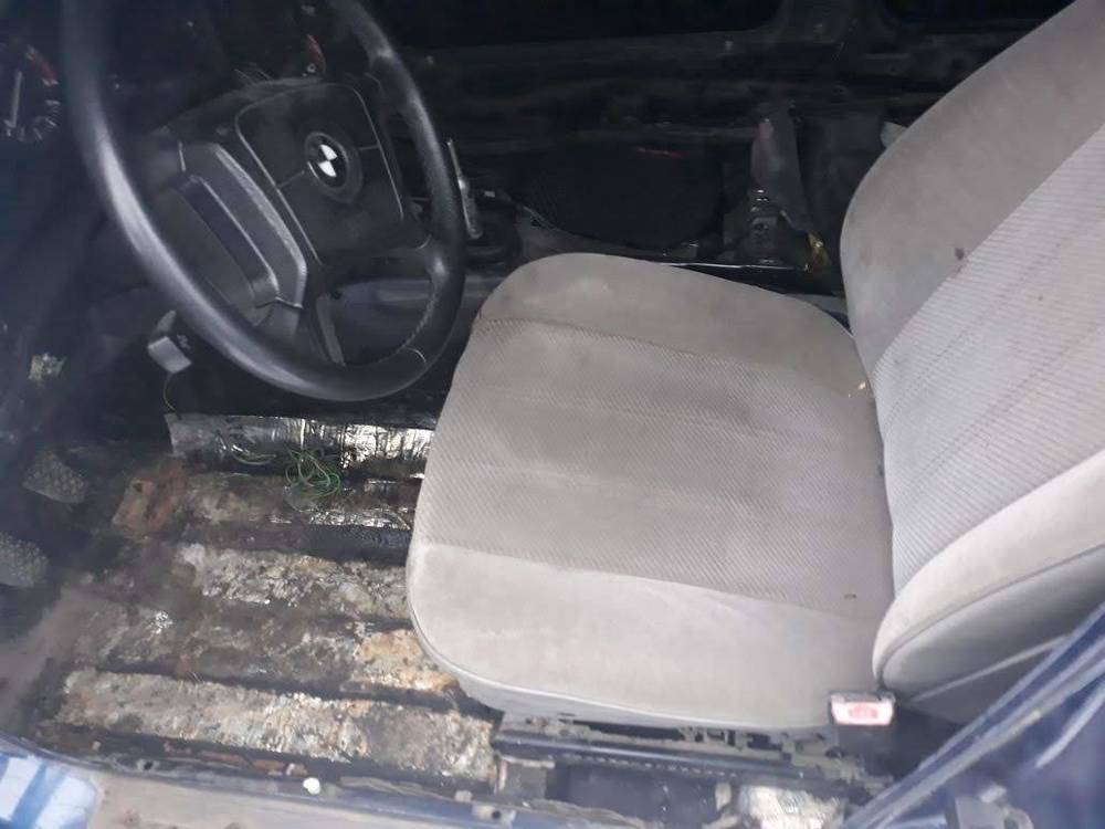

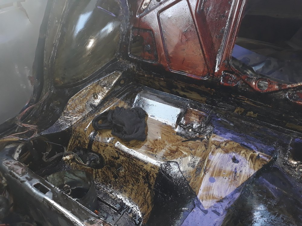

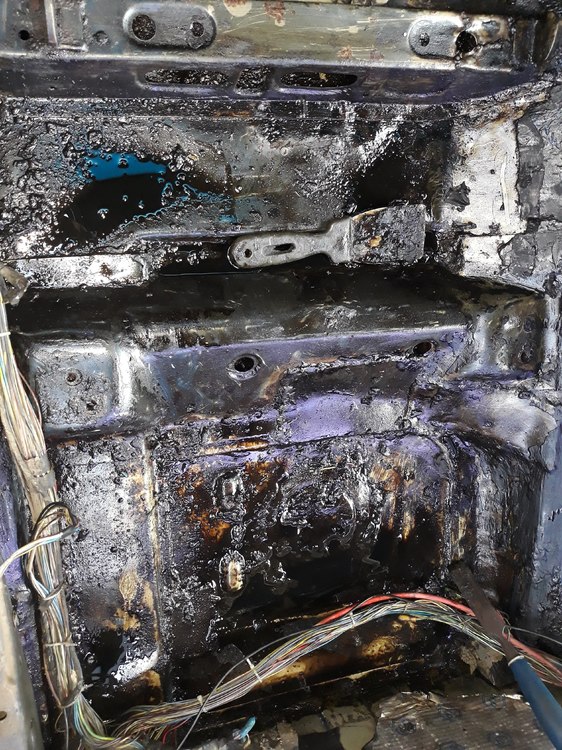

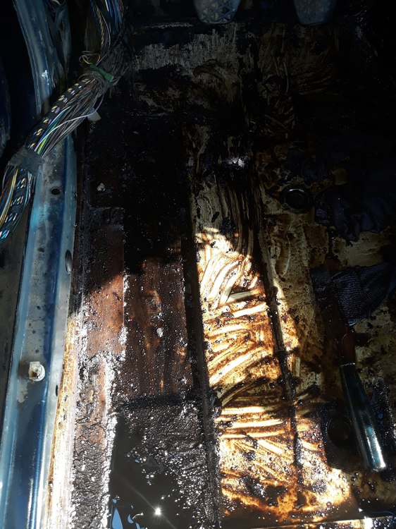

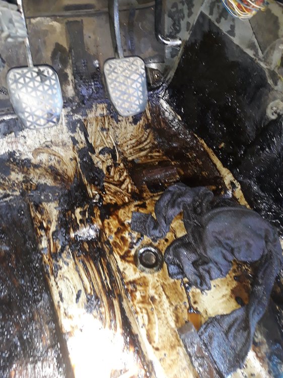

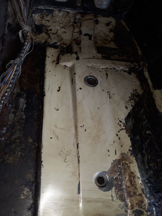

Вот такой бардак был в кузове под ковром. Вычищал два месяца.

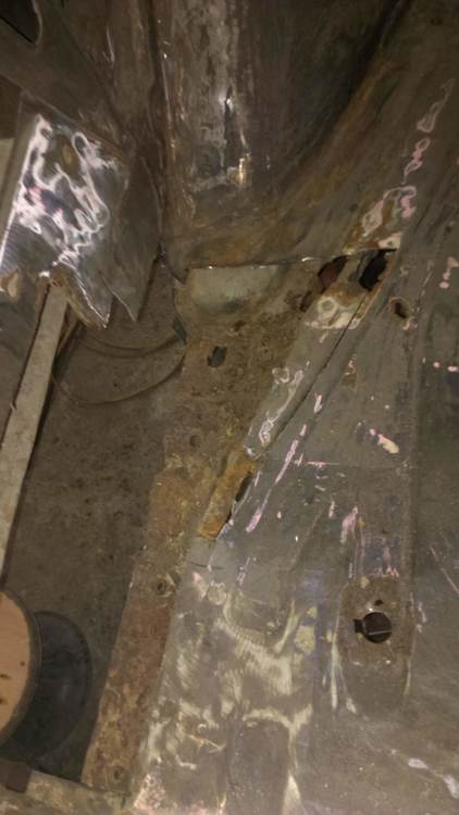

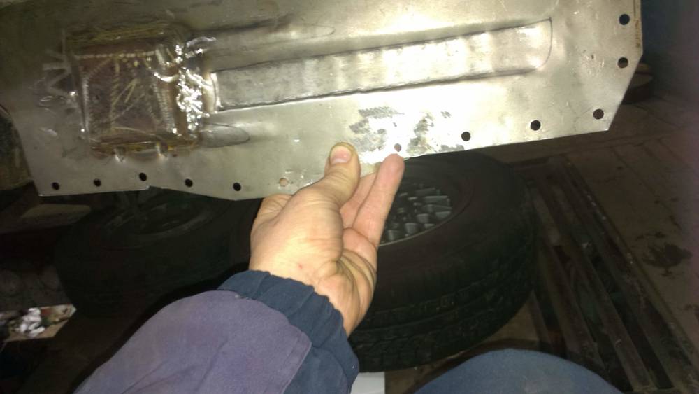

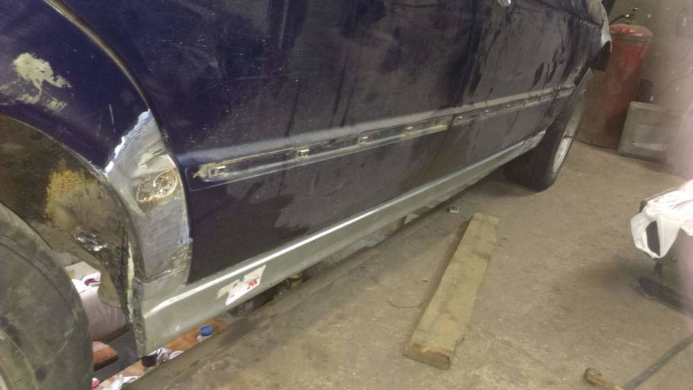

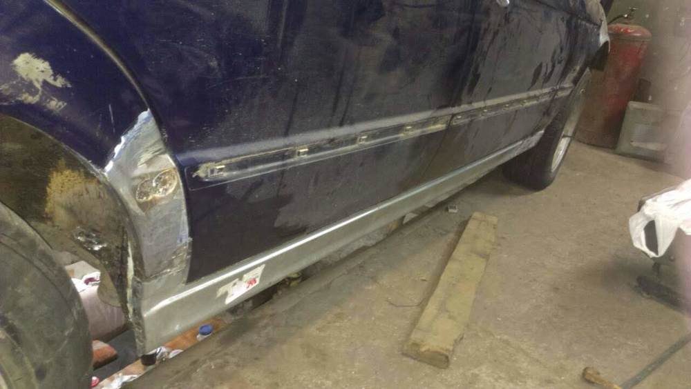

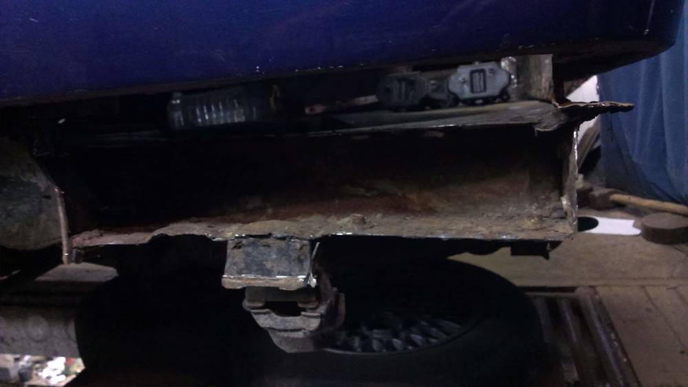

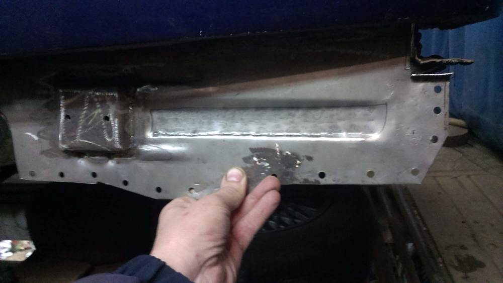

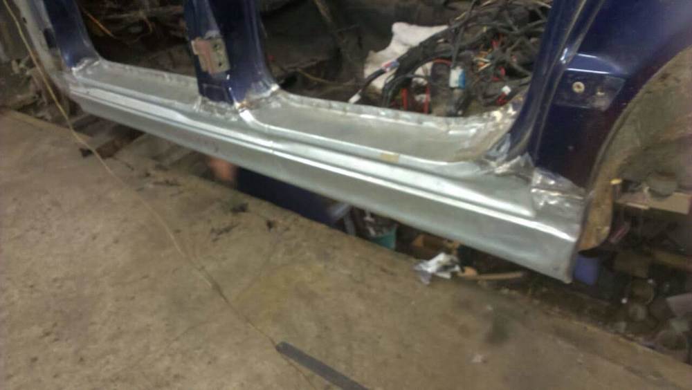

Вварили новые пороги. мастер полностью восстановил под домкратники.  Дренажи люка вывели в колёсные арки фото будут позже

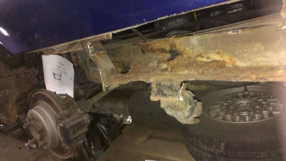

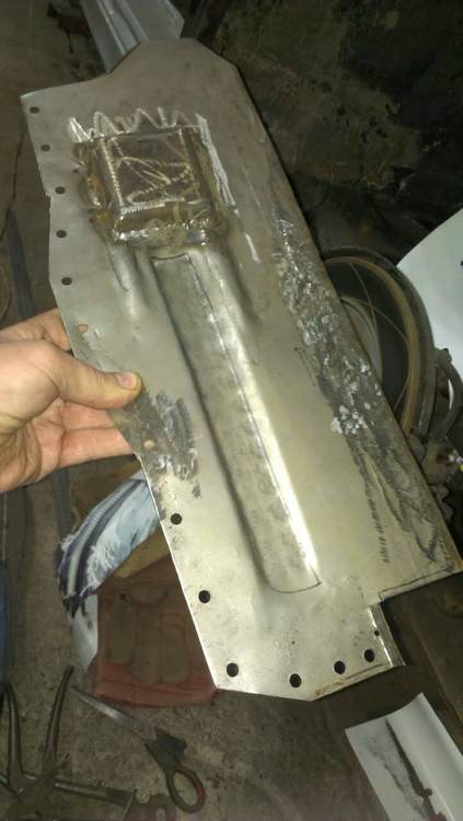

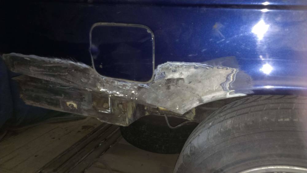

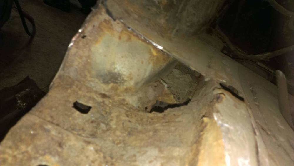

Вот так восстанавливали заднюю левую часть. Предыдущие специ шланг дренажа вывернули и пустили в лонжерон . Вот и сгнило всё НАХ...

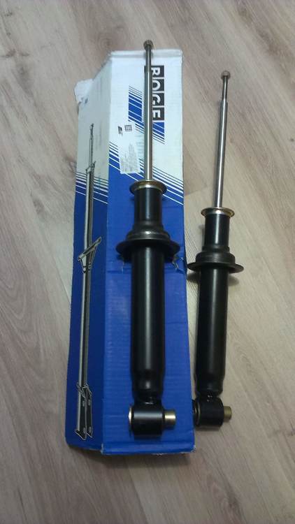

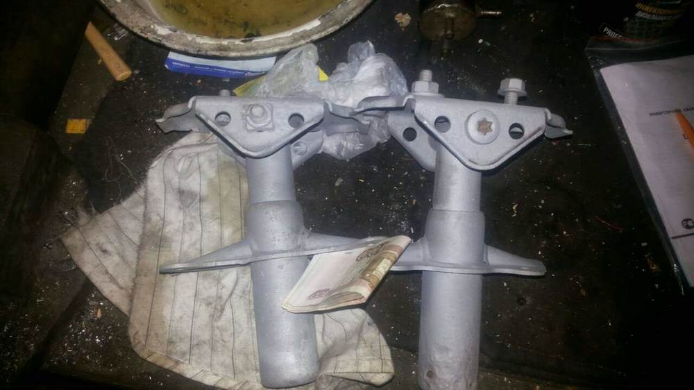

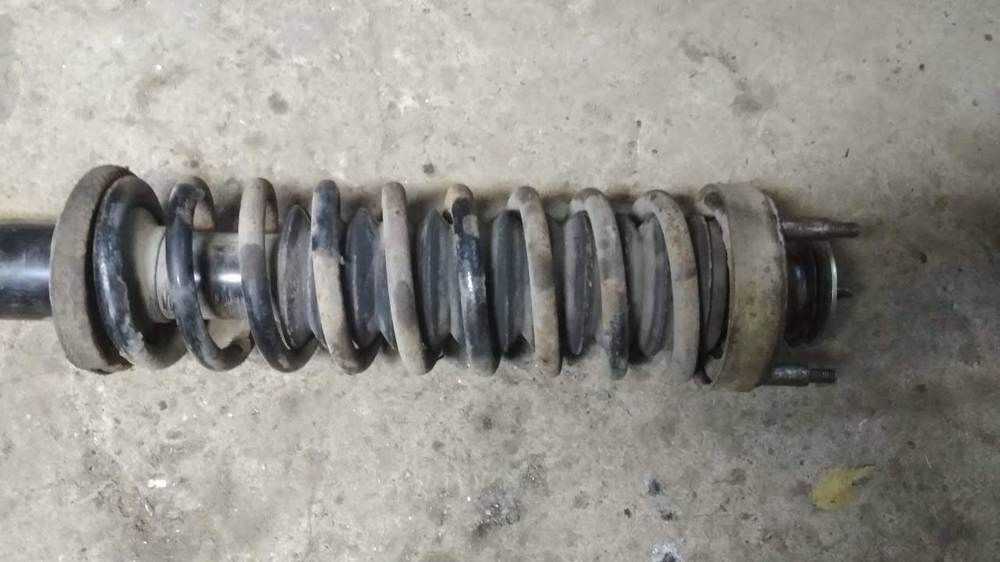

Приехали новые амортизаторы и отпескоструил задние опоры бампера.  Принял решение немного приколхозить пыльники амортизатора с ВАЗА

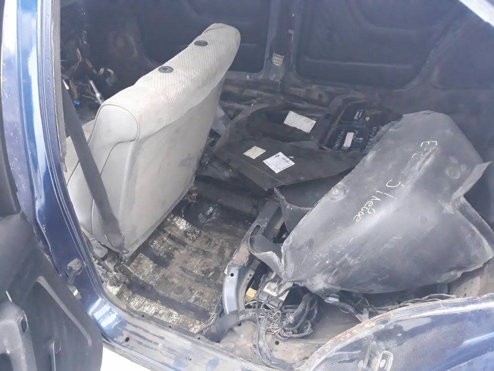

Задние подкрылки будут с е38 Купил с разборки стояли на 34 ке

Я низа крыльев передних сделал новые и возле лючка вварил вставку и все. Из переднего крыла от е28 выгнул :)
4 минуты назад, UraSuper сказал:
Низа крыльев мне полностью переделали . пригоню добавлю фото. Одного понять не могу нафига они так усложнили демонтаж блока предохранителей

Вывести дренажные трубки в лонжерон - это феерично...
