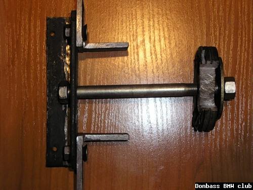

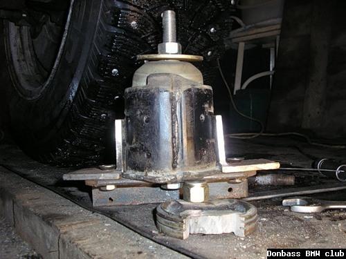

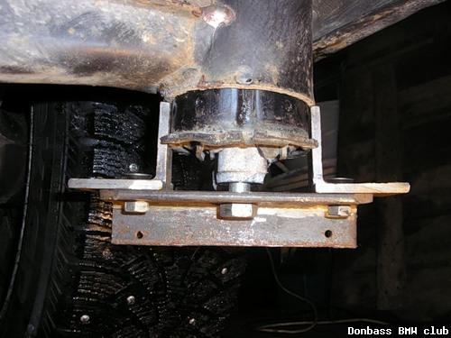

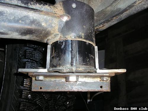

Начитавшись страстей про гемор, с которым можно столкнуться при замене салейнтов (гумиков, опор-кому как больше нравится) задней балки Е34 решил подготовиться и из подручных материалов сделал съемник такой конструкции:

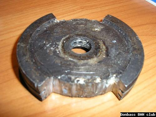

 Сделать его можно из стального уголка- я использовал 63 и 45 профиль, болт М12 длиной не менее 150мм и гайку прикупил в автомагазине, там же регулировочную шайбу от передних растяжек тазов восьмого семейства. Длину резьбы лучше увеличить-40мм не достаточно для выпрессовки опоры за один проход. Расстояние между лапами 82-84мм. На роль ответной упорной пластины подошло дно старого опелевского поршня диаметром 76мм, пазы нужны для более плотного прилегания к верхней части опоры.
Вообще конструкция и материалы могут быть и другими, я использовал то, что было под рукой, думаю важнее раскрыть принцип. Замену производил на яме, не снимая балки и даже колес. Настоятельно рекомендую для замены опор раздобыть где-нибудь строительный фен и жидкое мыло. Процедура замены следующая: -Пока руки чистые снимаем задний диван, и откручиваем замки ремней задних пассажиров; -Снизу откручиваем реактивную тягу-деталь№5;

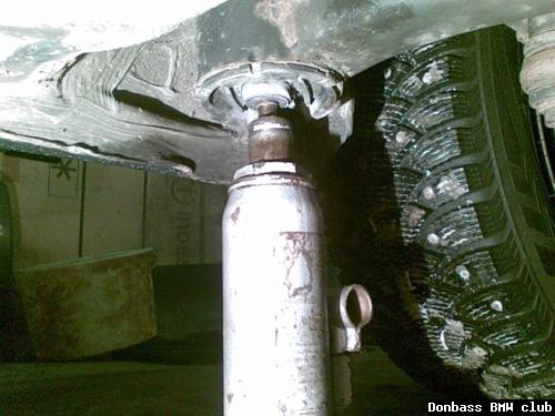

-под болт №6 устанавливаем гидравлический домкрат и упирамся в него приподнимая кузов сантиметров на 10;

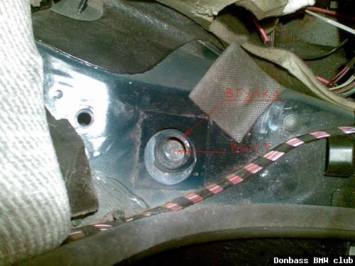

-из салона через проставку кувалдой бьем по посадочной втулке болта- он сидит на шлицах, и мне хватило трех хороших ударов, чтобы выпрессовать вверх таким способом болт;

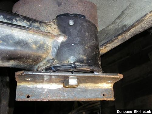

-теперь можно устанавливать съемник, упираясь в балку через пазы в салейнте;
-при выпрессовке строительным феном нагреваем место посадки салейнтблока-это намного ускорит весь процесс, вернее сказать без нагрева вытащить опоры не реально.

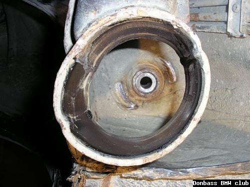

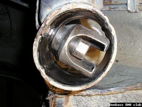

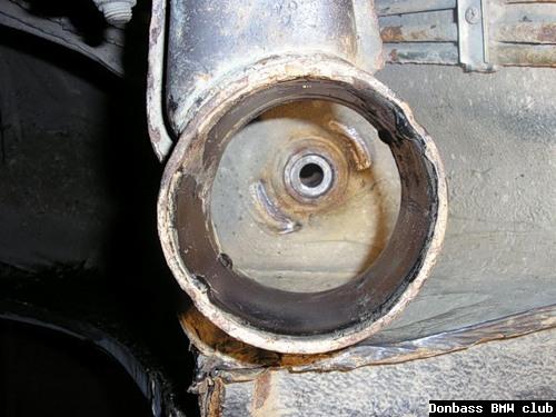

В результате аварии, как я и думал деформировало левую опору вместе с ухом балки и выглядело это так
Вернуть уху прежнюю форму помог съемник рулевых наконечников, вывернутый «наизнанку», в качестве распорки
В итоге ухо удалось привести к такому виду Вся работа заняла в общей сложности около 3 часов на сторону, и производилась в два захода из-за катастрофической нехватки времени.
