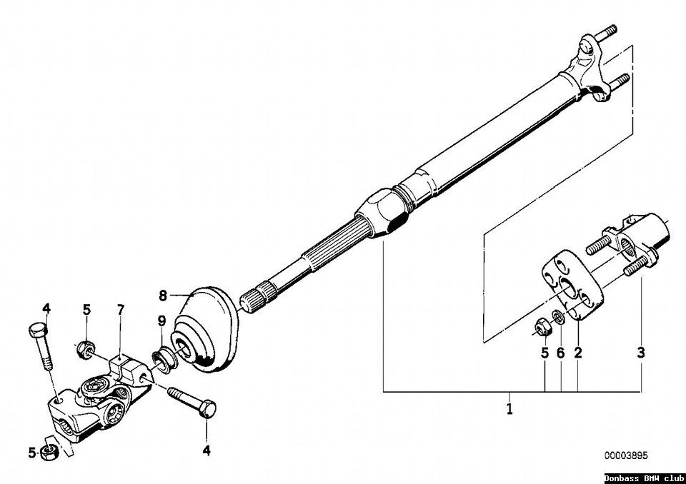

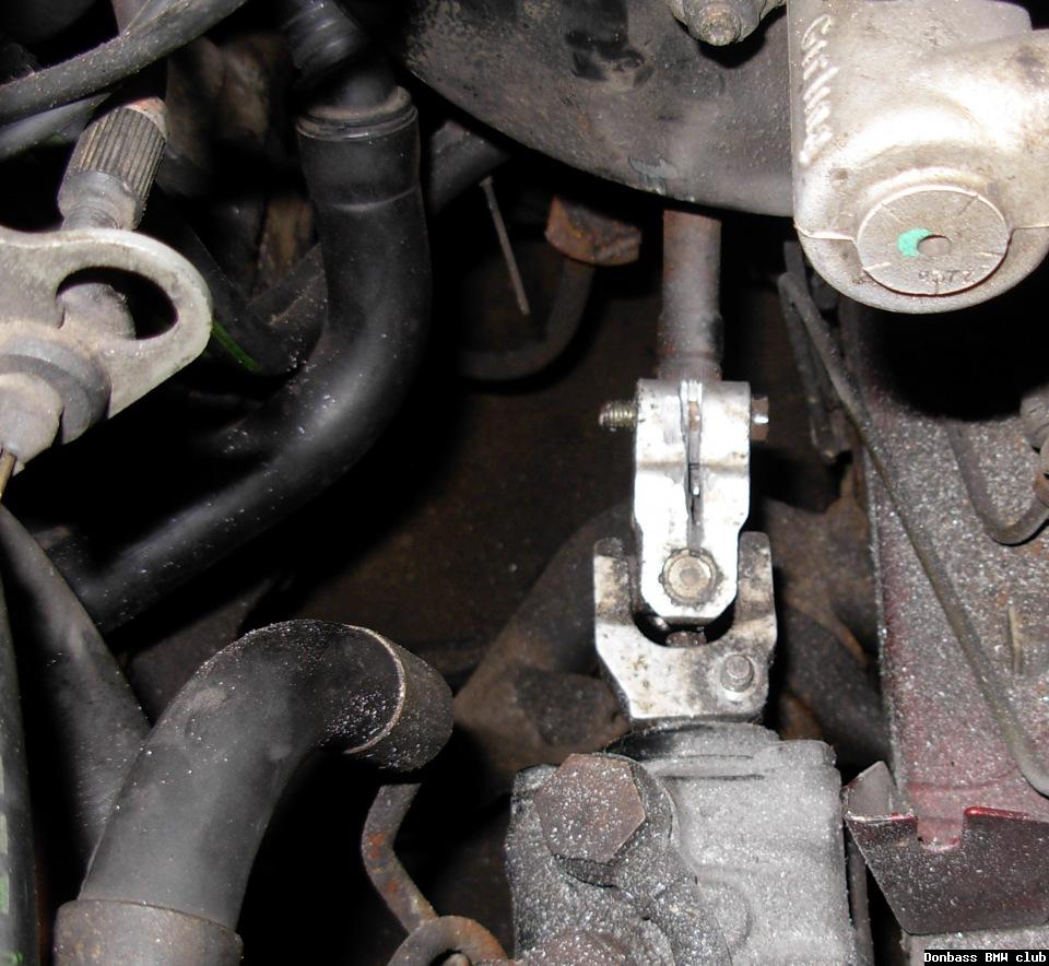

 Наша задача замена детали №7 .
 В принципе всё просто…

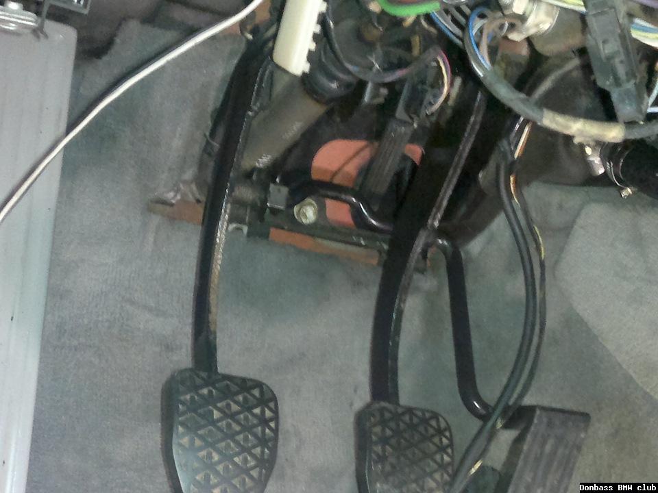

 Откручиваем гайку №5, с двух сторон карданчика, ослабляя тем самым затяжку кардана на валах… Затем лучше ослабить гайку, что в салоне за педалями, которая отвечает за регулировку руля в положениях…

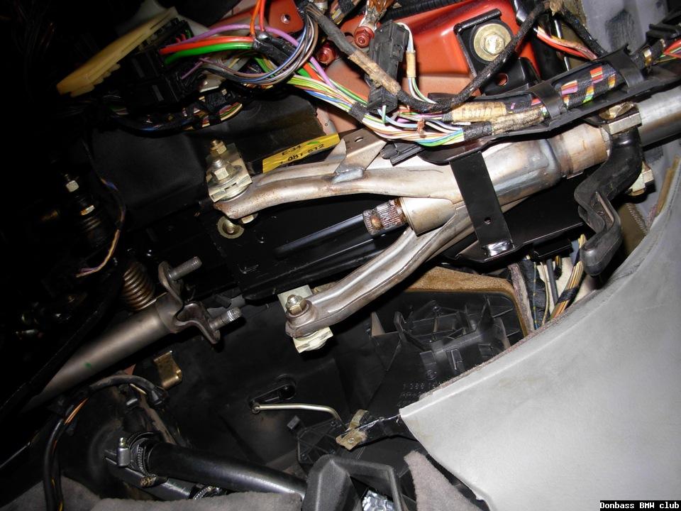

 (кстати не сказал, рулевая состоит из как бы трёх валов…последовательность такая (снизу вверх / от редуктора к рулю )
— Редуктор
 — Карданчик
 — Малый вал
 — Вал 1
 — Вал 2

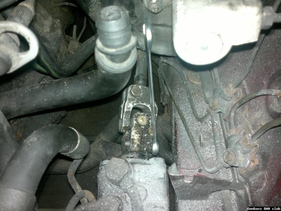

 Перед нами задача — открутить, ослабить болты затяжки карданчика…
 Рулём выставляем положение кардана, где будет максимально удобно скручивать гайку…
 Берём ключ…
 Крутим…
 Скручиваем… Теперь очередь болта…
 Пытаемся крутить…
 Не крутится… ! …
 — закис болт.
 Фак!.. … =\
 А вынуть надо…
 С какими бубнами я только не прыгал возле него…

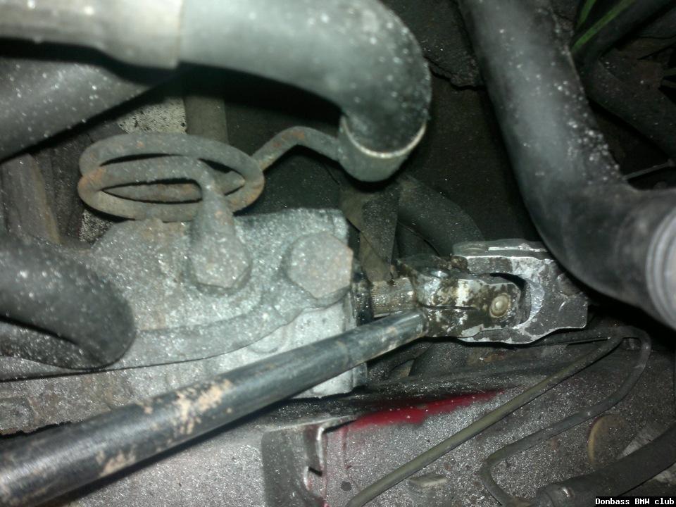

 И уливал ВДшкой, и стучал по нему… Короче на ум пришло только одно — как ослабить затянутый карданчик с этой стороны — РАСПИЛИТЬ К ЧЁРТУ БОЛТ … :) всё равно кардан не нужен, а болт — я что, не найду болт чтоль новый … ))
Берём балгарку, диск круг — бушный. сточенный, чтобы поменьше был… и…
 Пилим ! …
 Да — да… в имеющуюся прорезь в кардане, прям где болт — пилим его…
 Не щадим — он нам всё равно не нужен… Нам нужно во что бы то ни стало снять его с валов… А какими методами — сRать ! …

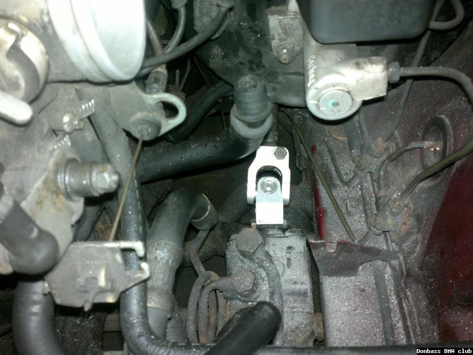

 И так — распилили болт… Далее вторая, нижняя часть, которая одевается на рулевой редуктор …
 Тут болт выкрутился нормально…

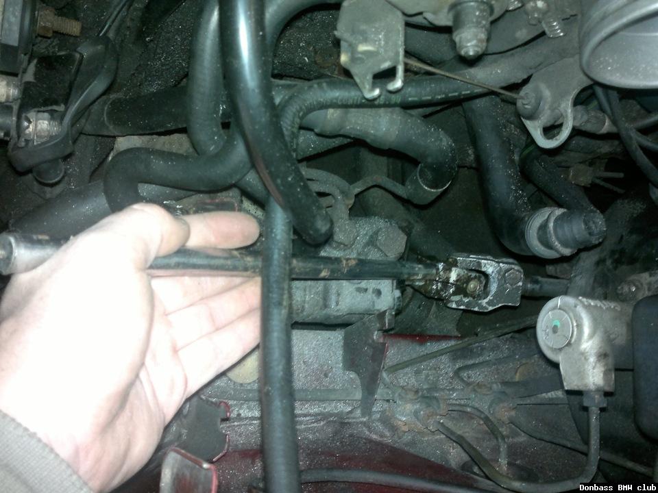

 Хм… — теперь нам нужно будет снять его с редуктора (сдвинув вверх) … … и затем сдёрнуть с малого вала…
 Казалось бы — теперь пару ударов в прорези карданчика зубилом, чтобы "раздвинуть" карданчик и освободить его с вала, и с редуктора… Но — НЕТ ! …
 Кардан прирос к валам )))) Что на редукторе, что на малом валу…
 … Хм. ))) Ладно ! будет по нашему…
 ФИГНЯ ! . Мы тоже не пальцем деланы…
 Берём штырь, ставим сначала в середину кардана примерно, под углом, лупим помощнее, сдвигаем кардан с редуктора… !
 УРА ! … Одна часть снята ! …

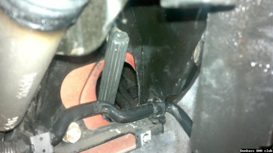

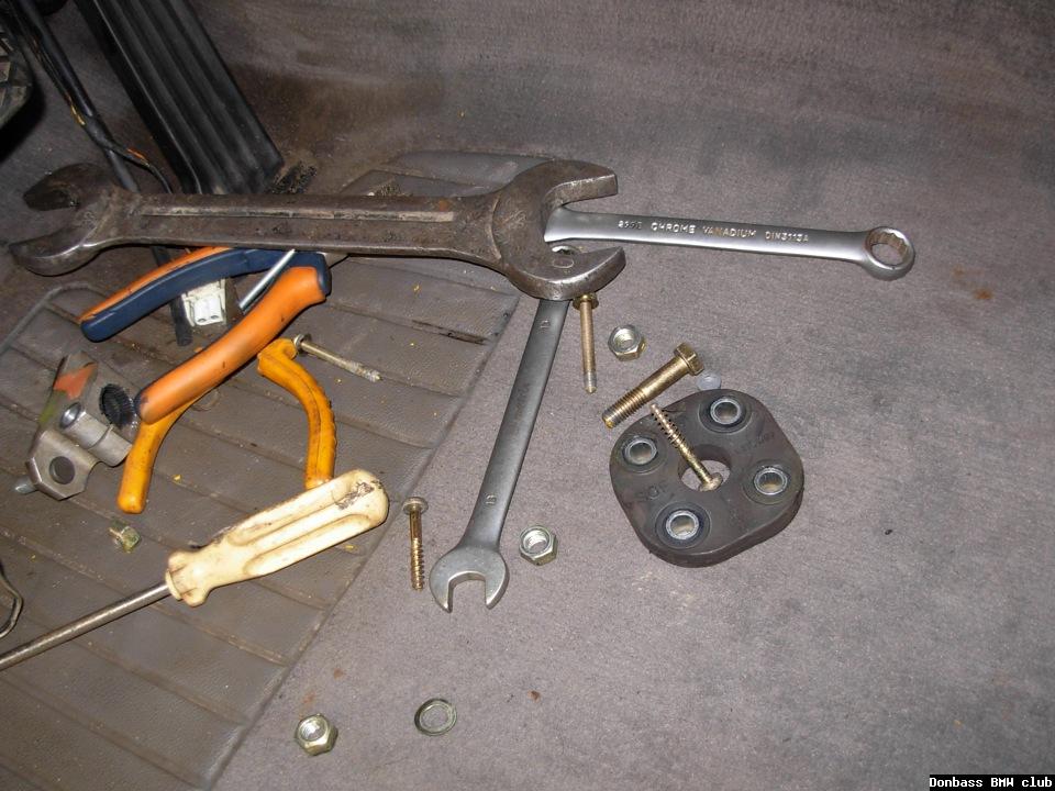

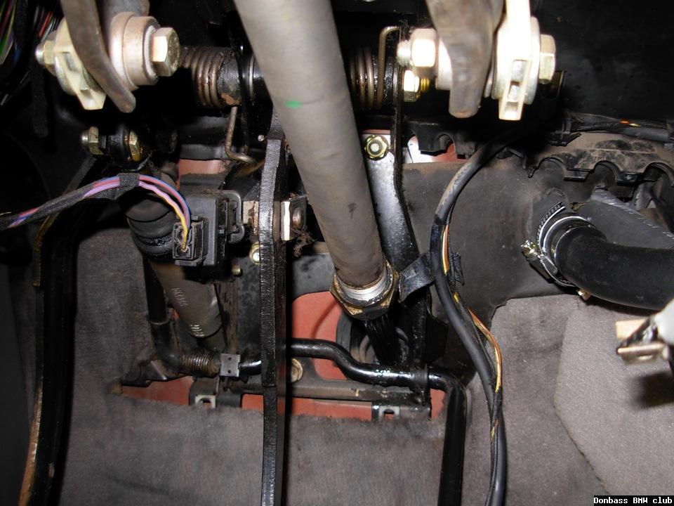

 Лезем под руль, максимально задираем его вверх, разбираем эластичную муфту, которая соединяет рулевые валы…
Далее — полностью скручиваем вниз гайку.
 Затем, не бойтесь — тяните вал 1 на себя, нужно снять его с малого вала…Стянуть… он будет в распор слезать — тяните, стучите по нему, чтобы слез.
 Он слезет ! …
 И у нас останется такая картина…
 Теперь лучше достать нашу гайку, что скрутили вниз, чтобы потом не упала под машину…

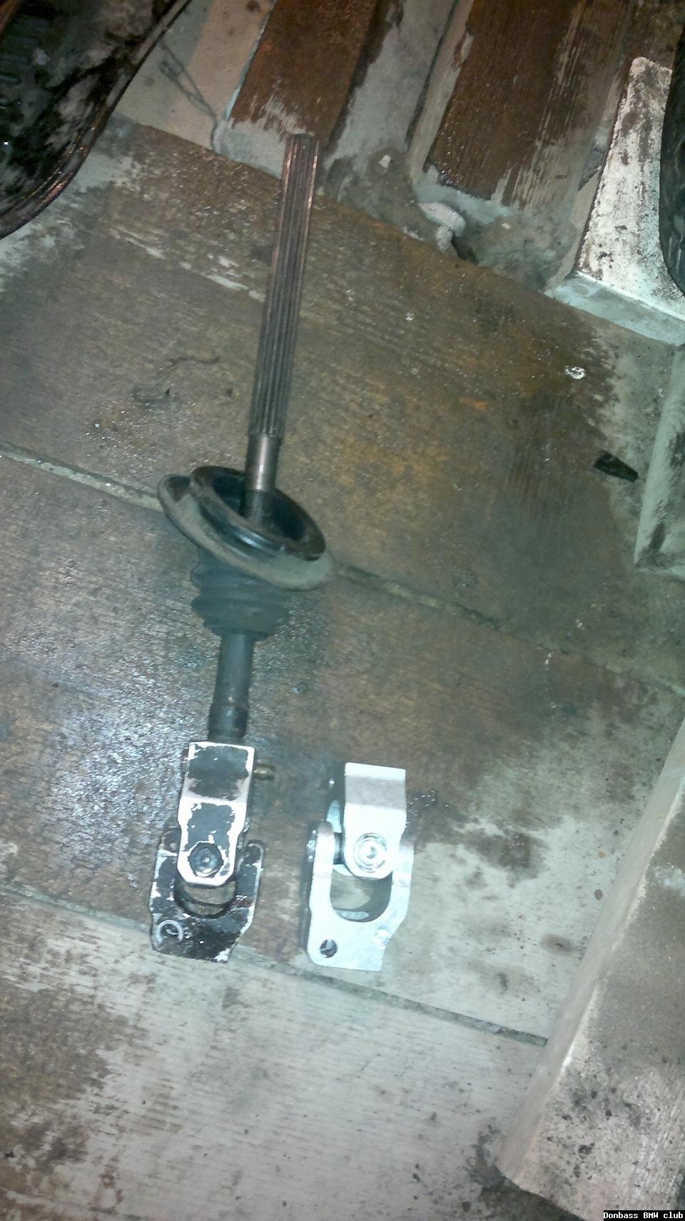

 Как мы видим — малый валец остался висеть на пыльнике — а на том конце, за "переборкой" наш друг ))) Карданчик…
 Ну, падла — теперь я сниму тебя…
 Зажму в тисках, и собью тебя с вальца…
 Осталось чуть чуть…
 Выдавливаем пыльник " в мотор" …
 Момент истины рядом…
 Вот в принципе и всё…
 Дальше — сбиваем его ( я зажал в тисках вал, сбил кардан) … Пыльник, кстати, не трогал… )) погорячился сперва …
