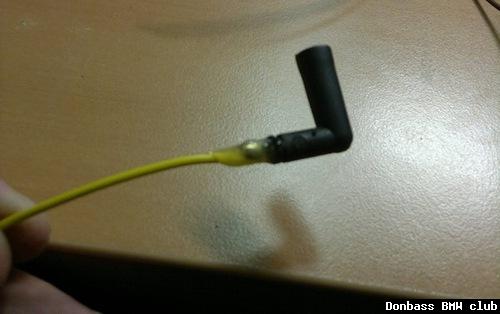

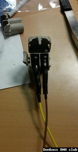

Теперь припаяем предварительно зачищенный и залуженный провод. Нанесем немного термоклея вокруг места пайки и погреем клей зажигалкой (феном), чтоб тот полностью обтек место пайки.

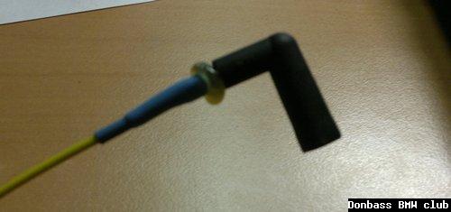

Теперь, пока клей не остыл, быстро оденем до упора самый малый кусочек термоусадки. Прогреем термоусадку, начиная с дальнего от контакта конца, быстро водя туда-сюда пламенем зажигалки.

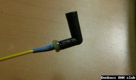

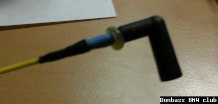

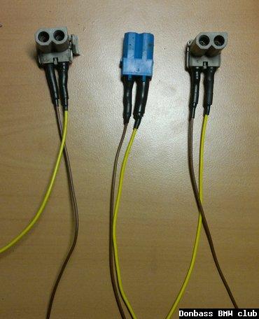

Посадим еще два кусочка побольше, как показано на фото:

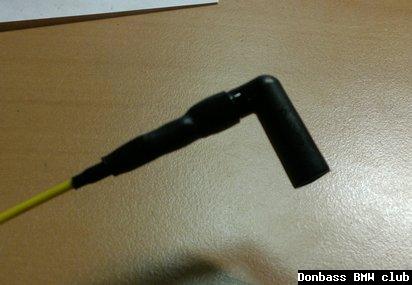

Если клей остыл, разогреем его вновь и оденем последний, самый большой отрезок термоусадки и, пока клей не остыл, усадим и его.
Вдеваем обновленные контакты в корпус разъема, чистим внутренности контакта круглым надфилем (опционально) и получаем неплохо выглядящий водонепроницаемый отреставрированный разъем.
