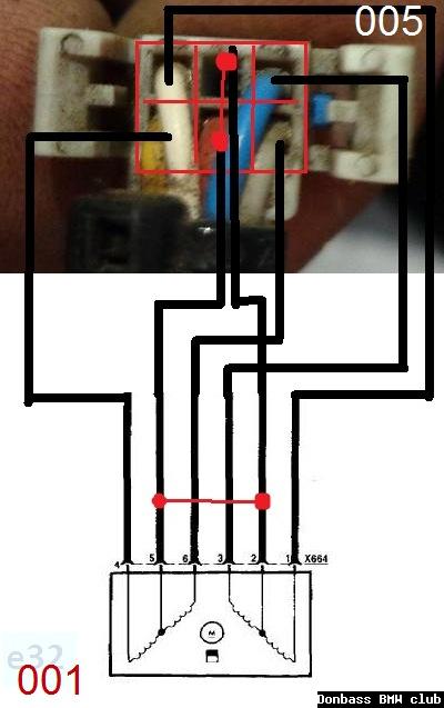

Чтобы поставить сервопривод с серой наклейкой (0 132 800 001) на климат рассчитанный под моторчики с золотыми наклейками (0 132 800 005) можно воспользоваться этой инструкцией.
на моторе с серой наклейкой внутренняя схема немножко другая .
на фото ниже : слева схема двигателя 001 ,справа соответственно 005 ! Ну и сама суть доработки - это как видно по схеме - подача питания с 5 пина (красный провод) на пустующий 2 пин ,так как сервоприводу 001 нужен ещё один контакт а на родной 005 фишке 2 пин пустует.
для тех кто не понял по схеме покажу на пальцах : с 5 пина нужно подать питание в пустой 2 пин !!!
