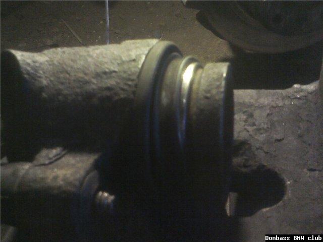

И так. наверное все сталкивались с проблемой замены. А именно, что ОЧЕНЬ неудобно пыльник надеть.

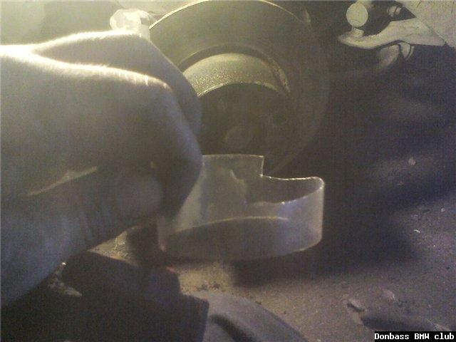

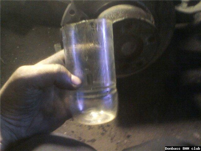

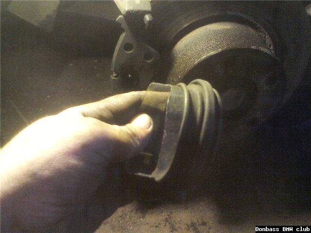

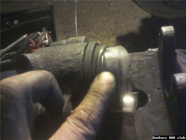

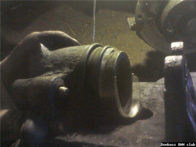

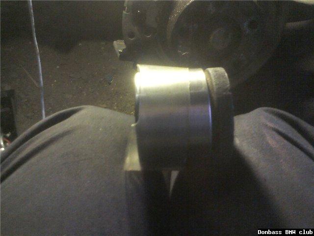

Берём бутылку из под кака-колы или аква-минирале... Нужна 0.6л. обрезаем её как на фото. Надеваем пыльник на кольцо от бутылки, вставляем в суппорт пыльник, далее запихиваем поршень с последующим утапливанием его в суппорт. Снимаем пластиковое кольцо и укладываем пыльник в посадочное сечение на поршне.
