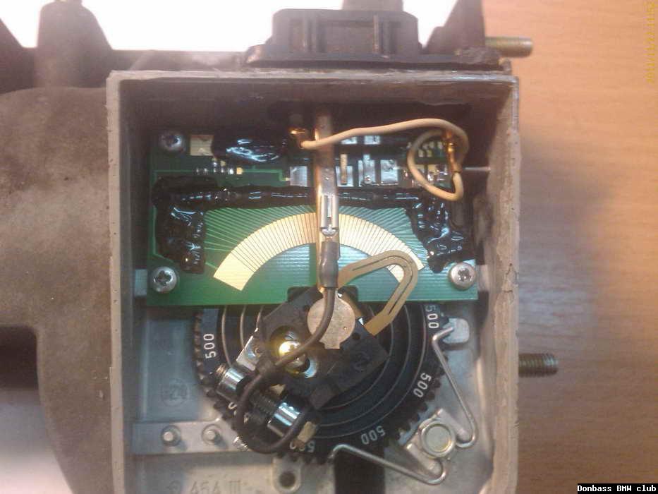

Если неверно выставили положение контактов относительно заслонки - клапан ХХ тоже будет постоянно регулировать обороты - 500 - 900. (колбасить будет).настроить можно следующим методом. сперва отрегулировать пружину. потом выставить контакт на середину широкого контакта
(на фото видно где стоит контакт при заглушенном двигетеле - это правильно, так и должно быть) на заводской плате его видно металл под графитом - начальное положение).регулировка следующая - заводим, под снятой крышкой видим ползунок - теперь за него двигаем лопату в сторону увеличения расхода вохдуха. а потом - в сторону уменьшения (призакрываем лопату), так вот если в сторону увеличения (градуса на 4 ре) расхода двинули и оказалось что двигатель сразу глохнет - (ощущается) - то это богатая смесь. (для регулировки глушим двигатель, откручиваем винтик на контактах и перемещаем контакты в сторону закрытия лопаты) в общем надо сделать так - чтобы в сторону увеличения расхода можно было двигать на больший угол и двигатель не глох. А в сторону уменьшения расхода воздуха - чтобы чучуть отклонил и он должен начинать глохнуть. так настроиш на бедную смесь. Ну и после таких манипуляций - двигатель не троит на разгоне (педаль не тупит). Расход - трасса - 8,5 литров на сотню(30 литров залил - 350 км проехал) (скорость 100 км/час) город с прогревами - около 12 (правда все зависит от пробок), двигатель M40B18. А вообще нужно настраивать по соотвествию - напряжение - обороты. то есть выставить пружину и контакты в нескольких точках - например на 3000 оборотов - столько то вольт, на 1000 обротов - другое напряжение. у меня нету таких данных. только параметры самих плат. вобщем если ставить контакты в сторону закрытия лопаты - то смесь беднеет, в сторону открытия - становится богаче.
после скидывания клеммы вроде нет проблем. была колбасня на ХХ (600 - 900 оборотов, потом успокаивалось) (когда передачу перключаеш, сбрасываеш газ)из за неправильного положения контакта. (ну его я сам неправильно поставил).
