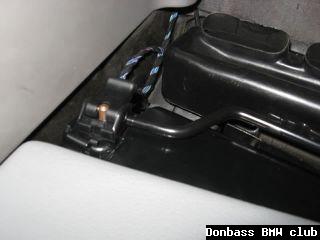

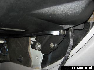

Немного справки. В начале 90х годов когда перед BMW встала необходимость устанавливать фильтр салона, модельный ряд не был готов к такой доработке. В силу этих причин вам придётся повозиться, в отличии от владельцев более новых марок. Почти все БМВ с кондиционером, данной модели печально известны неприятным запахом в салоне, причина конденсат остающийся в испарителе рядом с фильтром, создаёт прекрасный рассадник для плесени, поэтому приготовьте спрэй на спиртовой основе для очистки и дезинфекции испарителя. Заодно выбирайте с приятным для Вас запахом.Приступим. Открываем перчаточный ящик (возможно вы называете его "бардачёк", мне не по душе такое название так как оно от слова "бардак"), и отделяем два ремня(в Е32 два газовых амортизатора)которые удерживают крышку ящика по бокам.

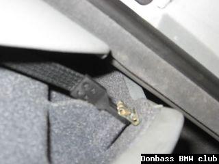

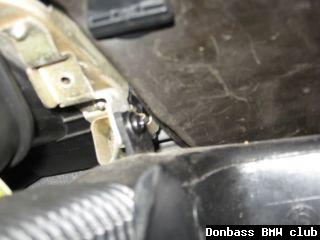

Чтобы отделить ремни вы должны удалить два металлических зажима, удобнее плоской отвёрткой. С левой стороны:
pre_1410947569__post-1-0-52961500-132890
И справа:
pre_1410947606__post-1-0-65268100-132890

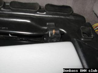

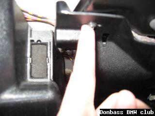

Затем необходимо снять блокировку двух клипов на нижней задней панели . Нажмите вниз, затем выньте их с петель
pre_1410947621__post-1-0-14189300-132890
И левого клипа:
pre_1410947634__post-1-0-59730400-132890
Примечание:Не перепутайте и насадите их обратно,чтоб не возникло трудностей с регулировкой крышки перчаточного ящика.

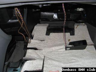

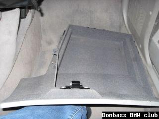

Крышка должна свободно упасть на колени:
pre_1410947646__post-1-0-35254600-132890

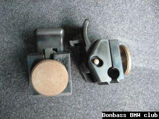

Фото двух блокирующих клипов:
pre_1410947658__post-1-0-98872800-132890

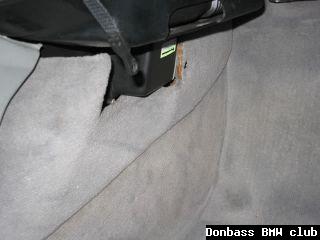

Выкрутите чёрные пластиковые винты(рядом с зелёной наклейкой с указывающей стрелкой), справа, в центре, а затем удалить кусок ковра для облегчения доступа

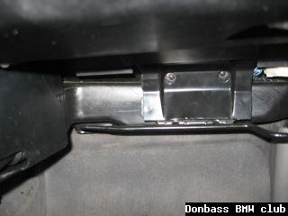

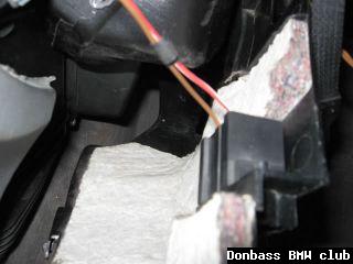

После удаления ковра вы увидите зелёную пластиковую крышку фильтра салона( придётся подсветить),если она ранее была плохо затянута будет не мало уличного мусора.
pre_1410947684__post-1-0-51833800-132890

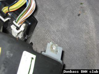

Вытяните квадратный серый кусок пластика (кабели подключаются к блоку управления Aircon)
pre_1410947696__post-1-0-10636600-132890

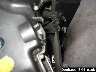

Далее мы намерены удалить воздуховод для ног пассажира. Сначала открутите два винта в центре изображения (с помощью магнитной отвертки, поэтому они не попадают внутрь своего металлического корпуса, будет много хлопот, чтобы вытащить их ...)
pre_1410947764__post-1-0-12296500-132890
ПРИМЕРНО ВОТ ТАК
pre_1410947776__post-1-0-77530900-132890
Если вам удалось уронить винт внутрь металлического корпуса возьмите фонарик и посветите снизу постарайтесь достать.
pre_1410947790__post-1-0-40126400-132890

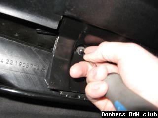

Затем удалите другой черный винт, который держит воздуховод на панели, он находится внутри левого угла перчаточного ящика
pre_1410947803__post-1-0-02692100-132890

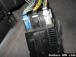

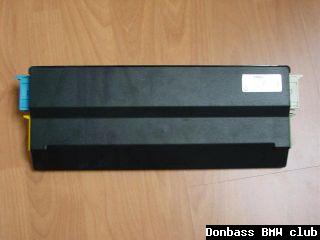

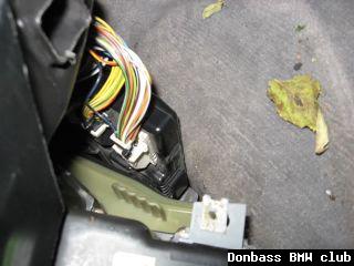

Затем удалить Группу Aircon контроля. На снимке вы видите IHKR / 3 блока управления , вы должны нажать на пластиковый выступ на верхнем правом углу, которое удерживает его на месте, а затем вы можете вытащить его:
pre_1410947840__post-1-0-54489600-132890

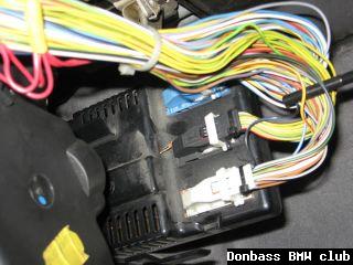

Группа контроля IHKA имеет четыре вилки, и две из них находятся на его левой стороне:
pre_1410947851__post-1-0-04775800-132890
Лучше всего связать блок управления в верхней стенке бардачка, чтобы убедиться, что дезинфекция спрей не попадёт внутрь блока:
pre_1410947872__post-1-0-91046500-132890

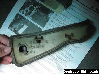

Приступаем к делу.Что мы видим, зелёную крышку с черной вращающейся ручкой, которую необходимо аккуратно повернуть на 90 градусов против часовой стрелки, вы почувствуете когда крышка отсоединится.
pre_1410947886__post-1-0-42019400-132890

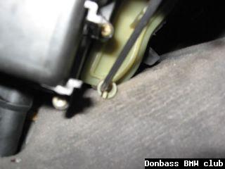

Теперь отвёрткой Т-10 Torx выкрутите 2 винта в нижней части зеленой крышки
pre_1410947898__post-1-0-05116700-132890
Зеленая крышка микро-фильтра должна легко выпасть сама по себе, вот как она выглядит изнутри:
pre_1410947910__post-1-0-69835300-132890

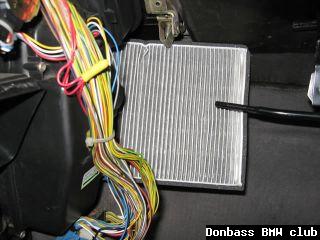

Загляните внутрь, увидите белый салонный фильтр:
pre_1410947921__post-1-0-11119400-132890

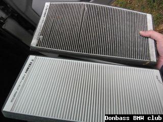

Вытяните старый фильтр салона, запоминая как он был поставлен внутрь:
pre_1410947931__post-1-0-92337200-132890
Здесь вы можете увидеть разницу между новым и старым, прошедшим 10000 км по Германии,разница очевидна, за такой короткий срок фильтр салона Е34 забит пылью практически полностью.
pre_1410947945__post-1-0-59041400-132890

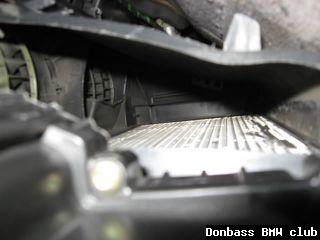

Включите зажигание и на полную мощность продуйте вентилятором печки всю систему, чтобы находящийся там мусор по вылетал весь. Иначе новый фильтр быстро выйдет из строя, и всю операцию придётся выполнять заново. Вот как выглядит радиатор печки BMW 5 серии E34 защищенный фильтром салона, чистый и аккуратный, отдача тепла будет максимальной.
pre_1410947956__post-1-0-16545900-132890

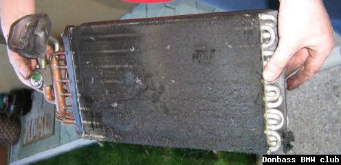

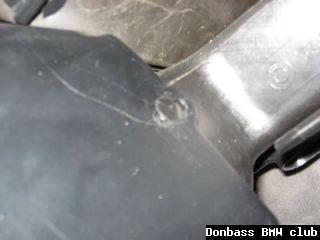

И вот смотрите, радиатор печки BMW 535i 1988г., на которых фильтров салона не существовало, как видите радиатор печки забит полностью, и работать не будет.
pre_1410947968__post-1-0-97812700-132890
Эта фотография забитого радиатора отопителя BMW E34 для тех, кто решит просто взять и выкинуть старый фильтр не заменяя его новым, в условиях эксплуатации в странах СНГ, такой результат будет достигнут менее чем за год.
