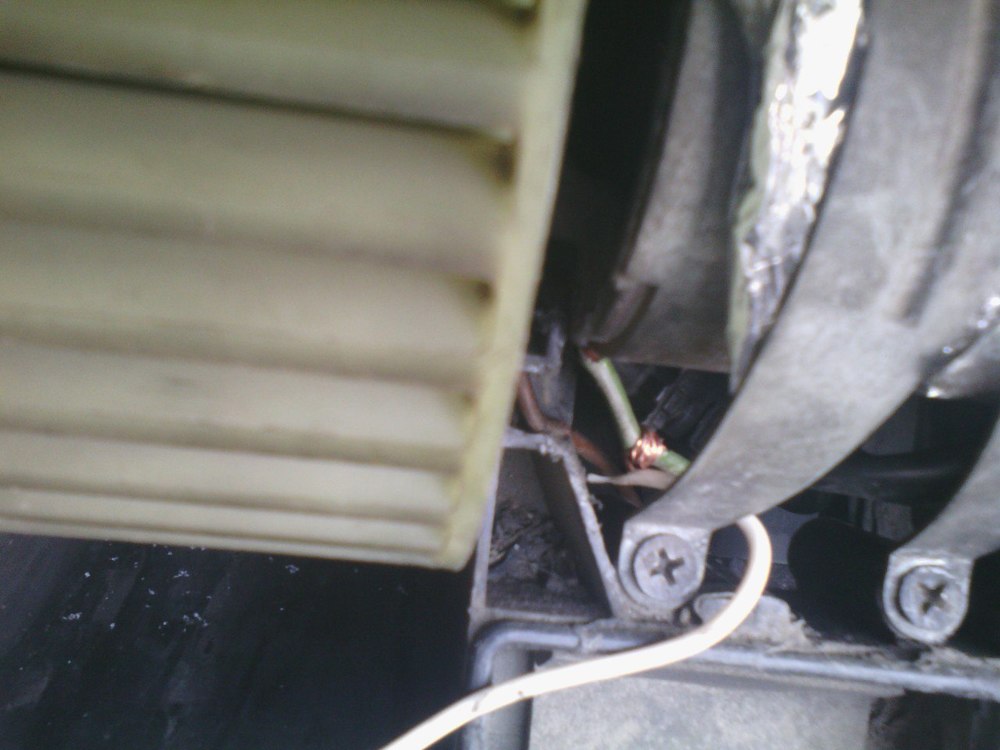

Вот такой отопитель у меня) не работают все 4 скорости, проверил предохранитель целый, вентилятор на прямую запитываю, на один из проводов подходящих к нему(зеленый с белой полоской) с акума плюс кидаю начинает крутить! значит вентилятор рабочий!

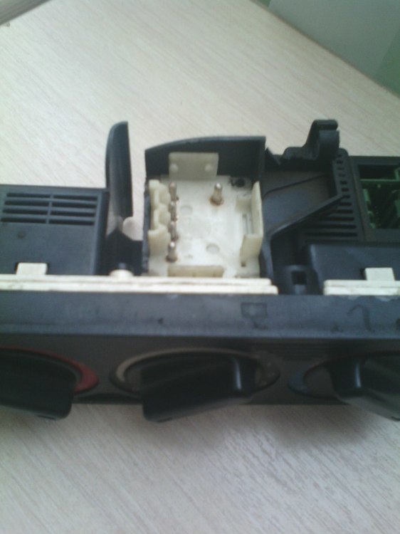

далее лезу в плок управления печкой(фото уже дома фоткал без разьема) кидаю плюс с акб, на подключенный разъем  с верху крышечку отщелкнул, и к нонтактам этим ноль эмоций, вентилятор молчит(, далее беру от того зеленого с белой полоской провода, запитываю тот разьем в блоке управления начинает работать все скорости!

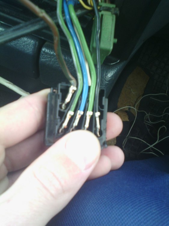

А какие цвета проводов вообще подходят к управлению печки? Чето я по схеме не вижу там бело-зеленого к нему. Зеленый есть, зелено-коричневый, зеленый с красной и желтой полосой.
василий
6 минут назад, UraSuper сказал:
сейчас сбегаю в машину сфоткаю! через минут 20 фотки будут)
Ок.
А, все, понял. То не зелено-белый, а зелено коричневый скорее всего :). В общем у вас нет плюса на блок управления . Это вот тот отдельный пятый пин на регуляторе у вас на фото. На него должен приходить плюс. Его у вас там нет, соответственно не работает и вентиплятор.02.png

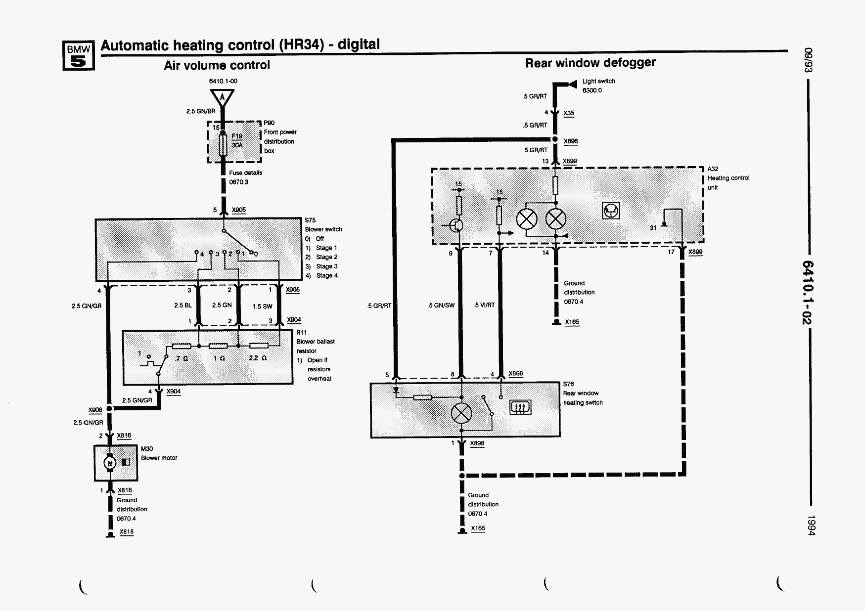

Вот ваша схема.  S75 - это переключатель в панели управления. Он последовательно подключает плюс по ступеням резистора, или на прямую, что соответствует 4-й максимальной скорости. Проверяйте приходящий минус. Дето отгнил или окислился.
Извиняюсь не минусом управляет, а плюсом.
Минус на прямую на моторчик приходит.

Вот я и говорю - зелено-коричневый, это плюс. Он идет на прямую к 19 предику под капотом. Я бы еще раз проверил предохранитель и его посадочное место в коробке.
Вот поэтому, вы когда на него подаете внешний плюс, то все начинает работать.

так в чем и загвоздка! я побую с акб напрямую плюс подавать на этот провод коричнего-зелёный, моторчик молчит, а вот запитал от того провода который на сам моторчик подходит зелено-серый(фото номер 2), начинает работать!
2 минуты назад, василий сказал:

Тю, так тогда все просто - или умер сам переключатель, что тоже не редкость. Или есть обрыв провода от моторчика, до блока управления печкой. Прозвоните на обрыв . По схеме видно, что он расходится на блок резисторов и на прямую к регулятору, на 4-ю скорость. Вы попробуйте просто по замыкать перемычкой, а не проводом от моторчика, прям в разьеме, от зелено коричневого, последовательно на все другие. Если тоже будет работать, то переключателю хана.
Начните с замыкания зелено-коричневого, в разьеме блока управления, на другие провода. Скорости должны тоже начать включаться.
И кстати, раз вышел из строя переключатель, то это явный признак того, что моторчик вентилятора изношен и потребляет при пуске повышенный ток.
