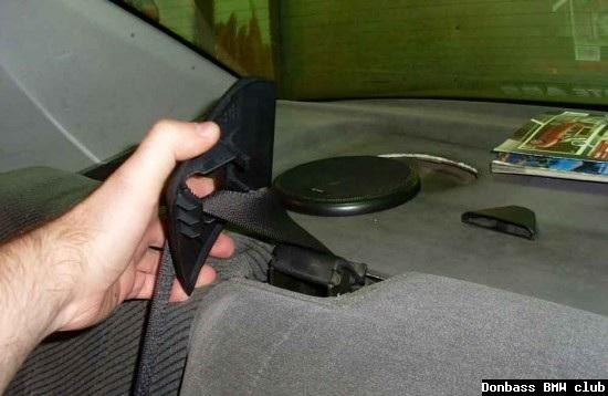

Снимаем декоративные накладки с ремней безопасности.
