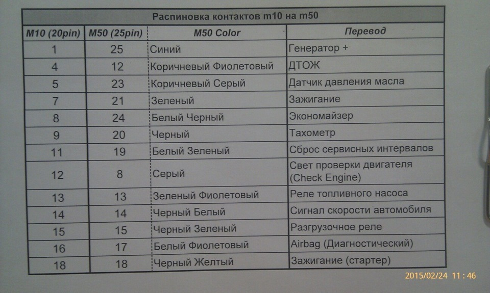

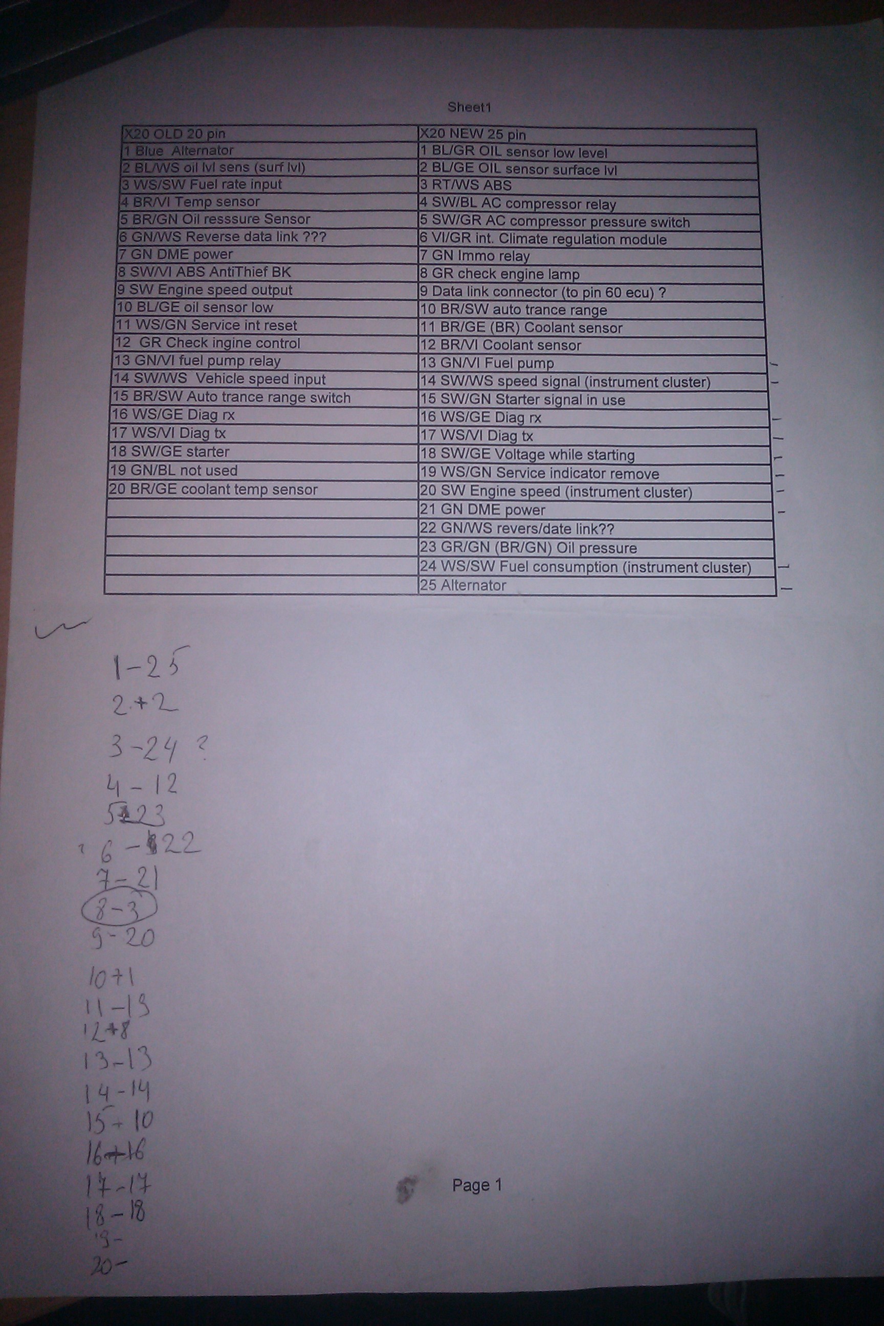

Замена разьемов моторной косы с 20пин на 25
до 9/90
1 BL Генератор
2 BL/WS Engine Oil Level (full) (E34
3 WS/SW Расход
4 BR/VI Температура двигателя
5 BR/GR Датчик давления масла (на дизеле BR/GN)
6 GN/WS Реле разгрузки 4 пин K61
7 GN Зажигание
8 SW/WI 24pin OBC
9 SW Тахометр
10 BL/GE Engine Oil Level (low) (E34)
11 WS/GN Service Interval Indicator
12 GR Чек Энджине
13 GN/VI Насос топливный
14 SW/WS Сигнал скорость
15 BR/SW На селектор автомата
16 WS/GE Диагностика
17 WS/VI Диагностика
18 SW/GE Стартер
19
20 BR/GE Температура двигателя
с 9/90
1 BL/WS Engine Oil Level (full) (E34
2 BL/GE Engine Oil Level (low) (E34)
3 RT/WS 5 пин реле ДМЕ на 1 пин ABS
4 SW/BL На реле компрессора
5 SW/GR На реле 1ой скорости доп вентиялятора
6 VI/GR На реле компрессора
7 SW/WI 24pin OBC
8 GR Чек Энджине
9 GN/BL DME Programming Line
10 BR/SW На селектор автомата
11 BR/GE Температура двигателя
12 BR/VI Температура двигателя
15 SW/GN Реле разгрузки
18 SW/GE Стартер
19 WS/GN Service Interval Indicator
20 SW Тахометр
21 GN Зажигание
22 GN/WS Реле разгрузки К61
23 BR/GR Датчик давления масла (на дизеле BR/GN)
24 WS/SW Расход
25 BL Генератор
