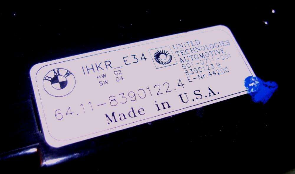

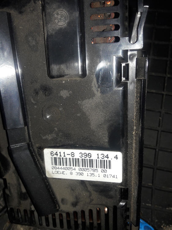

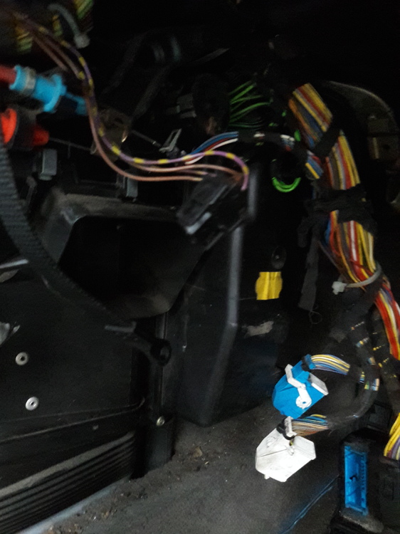

Такая проблемка-прверял клапана печки и д.помпы о чем пожалел вышло что они не реагируют не как.И перестали работать 3 кнопки управления печки -рецеркуляция салона, обогрев стекла ну и кондиционер(он не работал ) работает только вентилятор печки(обороты все положения).Теперь вопрос где копать и где искать питания на помпу и клапана печки ?Предохранители целые.Помпу подключал на прямую работает.Клапана перебрал.Добрался до ЭБУ печки выяснилось кто то там был уже (сломан ключ на разьеме )не знаю теперь как его вытащить.А эбу не найду токого на сайте www.bmwcats.com/bmw/E34/47370/L:M:1990/64/ пишет нет такой детали(((((Может кто сталкивался с ЭБУ ?или какое поставить и подойдет ли оно?и куда копать где искать причину?P.SВот нашол блок на продаже он подойдет или только методом тыка пробовать? фото блок 502fa9as-960.jpg.7d3d09676b8003d7a1168c1ac92c1a2a.jpg20171203_190422.thumb.jpg.db8a0a93ed99144372cc7c309eedc8a3.jpg20171203_113837.thumb.jpg.36991949afddc9aed76efc49cf3bcecf.jpg20171203_094746.thumb.jpg.3774f567bfc774c816babc2af12801e9.jpg который возможно купить U.S.A171400169_4_1000x700_bmw-5-e-34-blok-avtomatiki-konditsionera-klima-zapchasti-dlya-transporta_rev005.jpg.d0557e7908301e31ad06dbbb50280dd5.jpg

Если брать блок то буква в букву и цифра к цифре а то половина работать не будет я так менял блок света

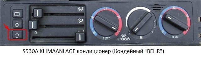

Не, с блоком печки гораздо проще, главное, чтобы он был нужного поколения. А судя по фото, у человека обычный кондейный Бехр первого поколения. Взять любой IHKA 1, это немецкие версии, там просто немного другой алгоритм работы.
