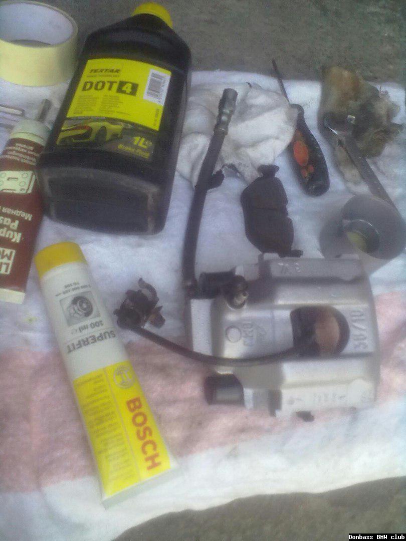

Сборка тормозилок...
Тормозуха - TEXTAR (made in GB)
Медная паста Ликви-молли
И смазка Bosch
 Простите за качество фоток(
