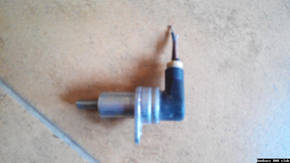

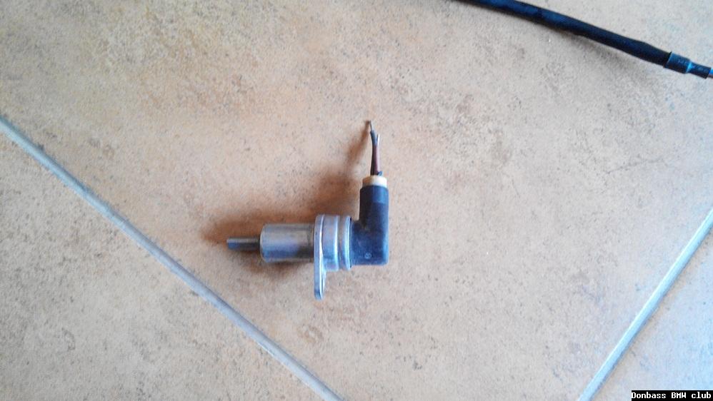

Дальше, посмотрев сколько он сейчас стоит (на экзисте 1500 грн бош и больше 3000 грн оргинал :kez_15: ), а с деньгами сейчас напряг, и даже б/у 200 грн, и не факт что он не дорвется так же как мой за неделю. А почитав про датчик АБС, узнал что это просто индуктивная катушка. Отрезал кабель недалеко от датчика и прозвонил: 1 кОм, а значит датчик мой рабочий, а оборвался только провод который дернула резко стойка на яме. А значит его можно сделать БЕСПЛАТНО. И пофиг на мнение что это "колхоз" и "надо только оригинал ставить и только новый". На работу датчика никак не скажется паяный провод, этот паяный провод только вид испортит, но датчик то не на виду висит, а в колесной арке, в которой чаще всего все грязью и пылью облеплено.

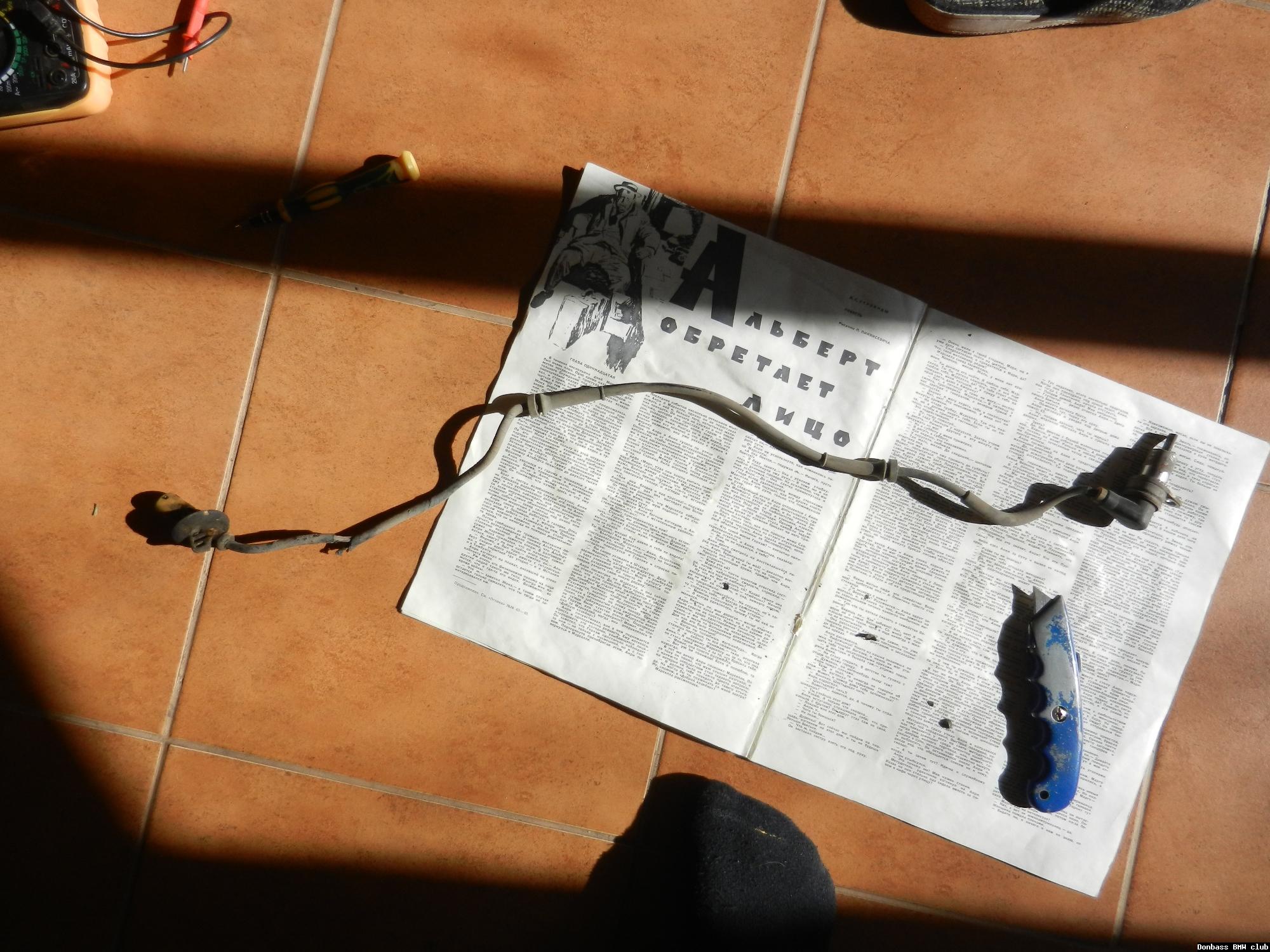

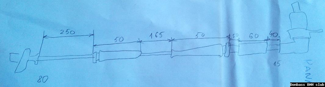

Перед тем как резать я промерял провод с резинками, и сделал эскиз, чтоб потом так же собрать.
Отрезал я и от гнезда кабель см 10 и проверил на целостность.

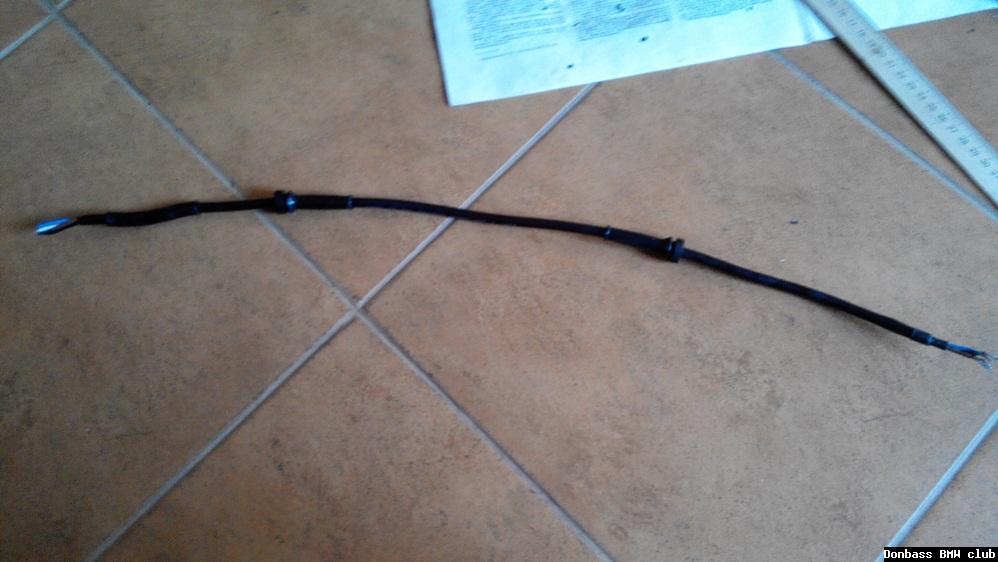

Нашел кусок провода, нужен на 2 жилы, а мне все попадались на 3. Белый лепить не хотелось. Попался на 4 жилы, и немного толще. Лучше ищите такой же по толщине провод, а то намучаетесь как я. 4 жилы хорошо, по две на каждый провод, запас на будущий обрыв. Намучился с натягиванием резинок на немного толще провод. Но все же осилил, хоть все маслом подсолнечным обмазал, а потом вымывал. И еще провод нужен гибкий, а не дубовый, который хрен согнешь.

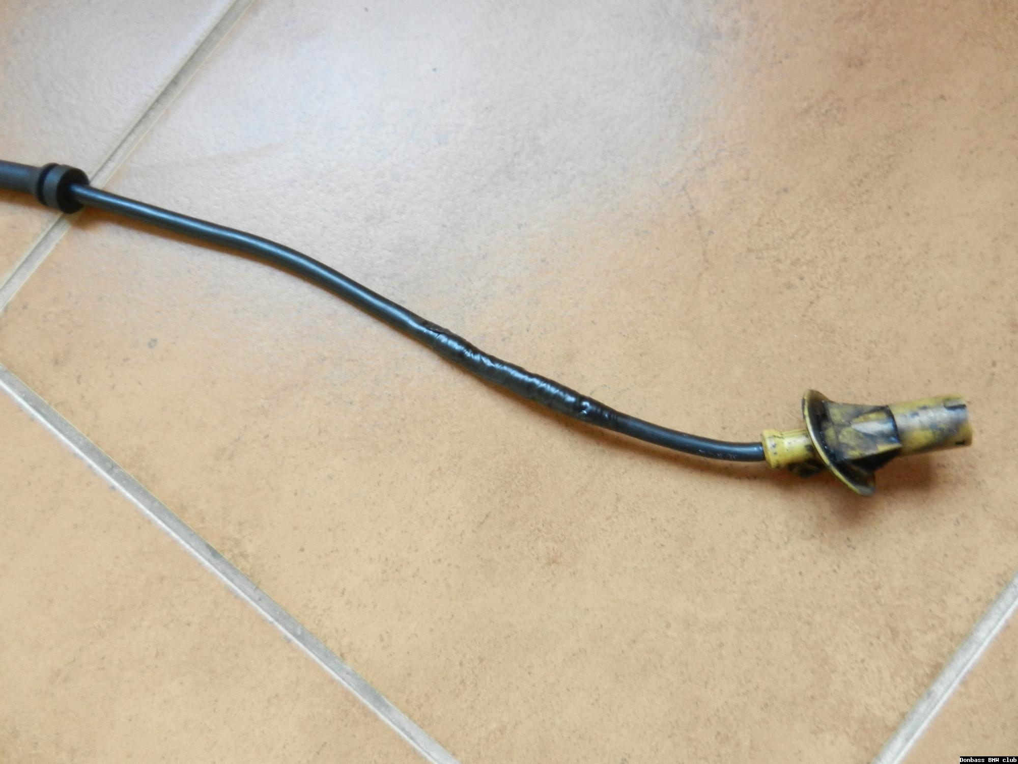

Длину провода расчитывал по нарисованному эскизу, даже немного в плюс накидывал, лучше пусть больше будет, чем в натяжку. Провода лучше зачищать ступенями, чтоб пайки на разных уровнях были, и сначала припаять один, потом заизолировать, а потом второй уже с изолированым первым. Ну а поверх изоленту не жалел, накрутил слоем, что по изоленте провод не гнется почти. Рабочая поверхность у нас находится между двумя резинками которые друг к другу отражены зеркально, на эскизе размер 165. Его можно и побольше оставить там 180-185, именно эта часть провода при вдавливании стойки изгивается и вытягивается, те же места где я буду паять проложены по кузову или по стойке неподвижно, именно поэтому мои стыки не повредят работе датчика.

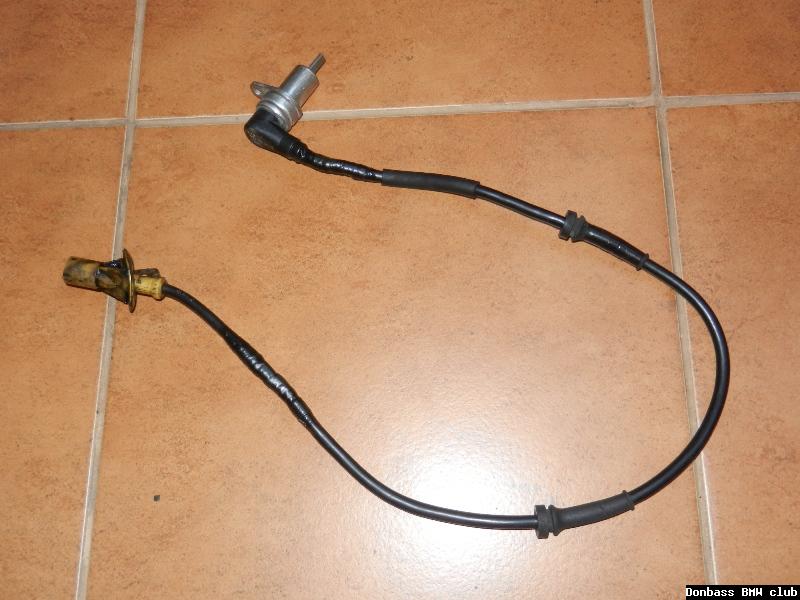

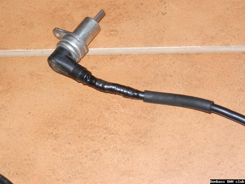

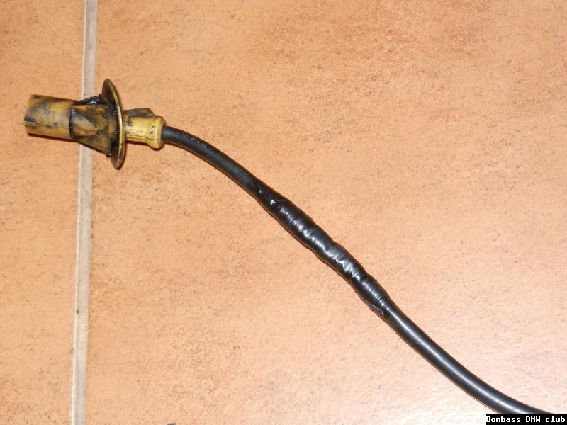

Когда все спаял и собрал (паять учить не буду) все выглядело так:
Я думаю даже если бы были деньги на покупку датчика, их лучше тратить на что то более нужное, так как датчик будет работать с пайками на проводе. А больше ломаться в датчике просто нечему, разве что из-за аварии деформируется вся стойка, и раздавит, разобьет датчик или он станет со стойкой одним целым. Конечно если денег масса и хочется чтоб на машине все было в ИДЕАЛЕ, тогда можно себе позволить поменять все датчики на новые.  :ignat_01:
Когда ставил намучился заправить резинку в паз на стойке, так как мой провод толще и резинку раздавило шире, поэтому лучше провод такой же толщины ищите.  :umnik:

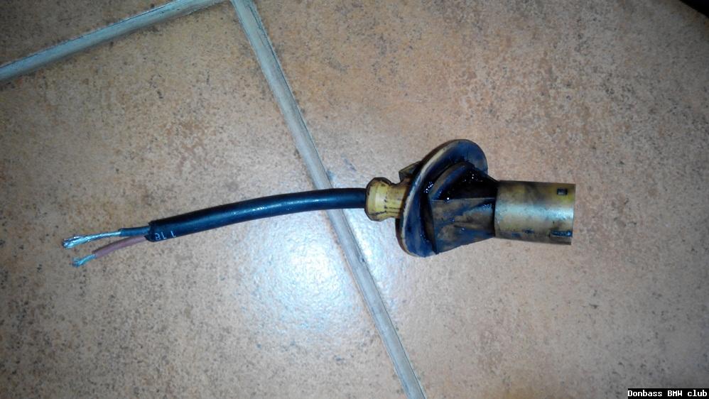

Сегодня сам отремонтировал у себя АБС, также как и автор.
Все произошло после замены вкладышей амортизаторов. Прикол в том, что осенью я промерял датчики все показывали 1кОм. Даже брал осциллограф, поднимал колеса поочереди и смотрел сигнал. Сигнал был на всех датчиках. Но во время движения АБС не работала, горела лампа.
Сегодня обнаружил обрыв обоих проводов, в разных местах. Оба обрыва на участке между резинками(одна крепится на стойку вторая на кузов). То есть оба обрыва на подвижной части кабеля. Для герметизации соединения использовал "термоусадку".
