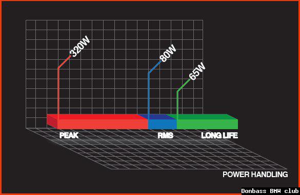

Западные стандарты более широки, как правило, используются DIN, RMS и PMPO.
DIN - примерно соответствует синусоидальной мощности - мощность, при которой усилитель или колонка может работать в течение длительного времени с сигналом "розового шума" без физического повреждения.
RMS (Rated Maxmum Sinusoidal) - Максимальная (предельная) синусоидальная мощность - мощность, при которой усилитель или колонка может работать в течение одного часа с реальным музыкальным сигналом без физического повреждения. Обычно на 20 - 25 процентов выше DIN.
PMPO (Peek Music Power Output)- Музыкальная мощность (запредельная :-)) - мощность, которую динамик колонки может выдержать в течение 1 -2 секунд на сигнале низкой частоты (около 200 Гц) без физического повреждения. Обычно в 10 - 20 раз выше DIN.

RMS (Root Mean Squared)
- среднеквадратичное значение мощности, ограниченной заданными нелинейными искажениями.
Мощность замеряется синусоидальным сигналом на частоте 1 кГц при достижении 10% THD. Она вычисляется, как произведение среднеквадратичных значений напряжения и тока при эквивалентном количестве теплоты, создаваемой постоянным током. То есть, эта мощность численно равна квадратному корню из произведения квадратов усредненных величин напряжения и тока.
