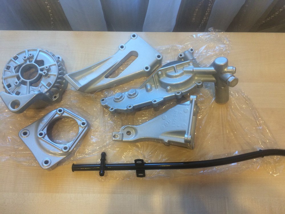

 Сегодня наконец-то забрал я железки с покраски... Ну что могу сказать, фото вообще не передает всей прелести. Краска типа серебристого металлика)))

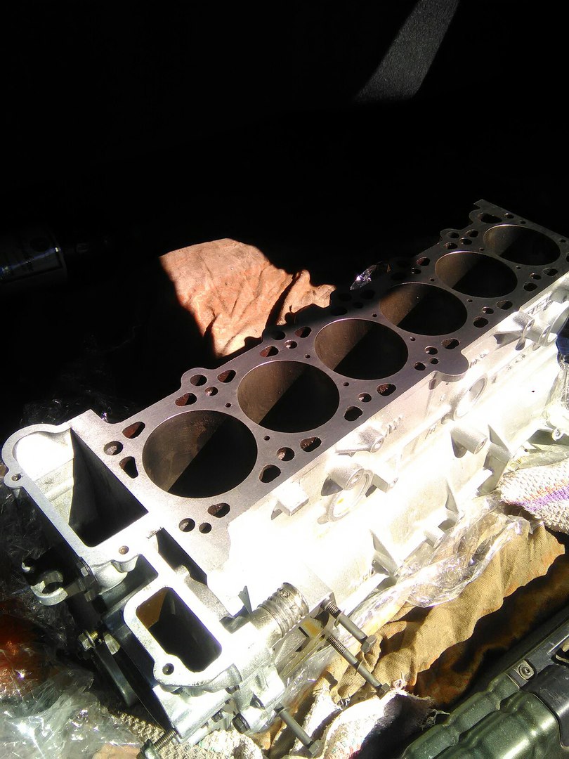

Ну и естественно поставил переднюю крышку и шлифанул поверхность блока под ГБЦ и под поддон.
 Скоро начну собирать)

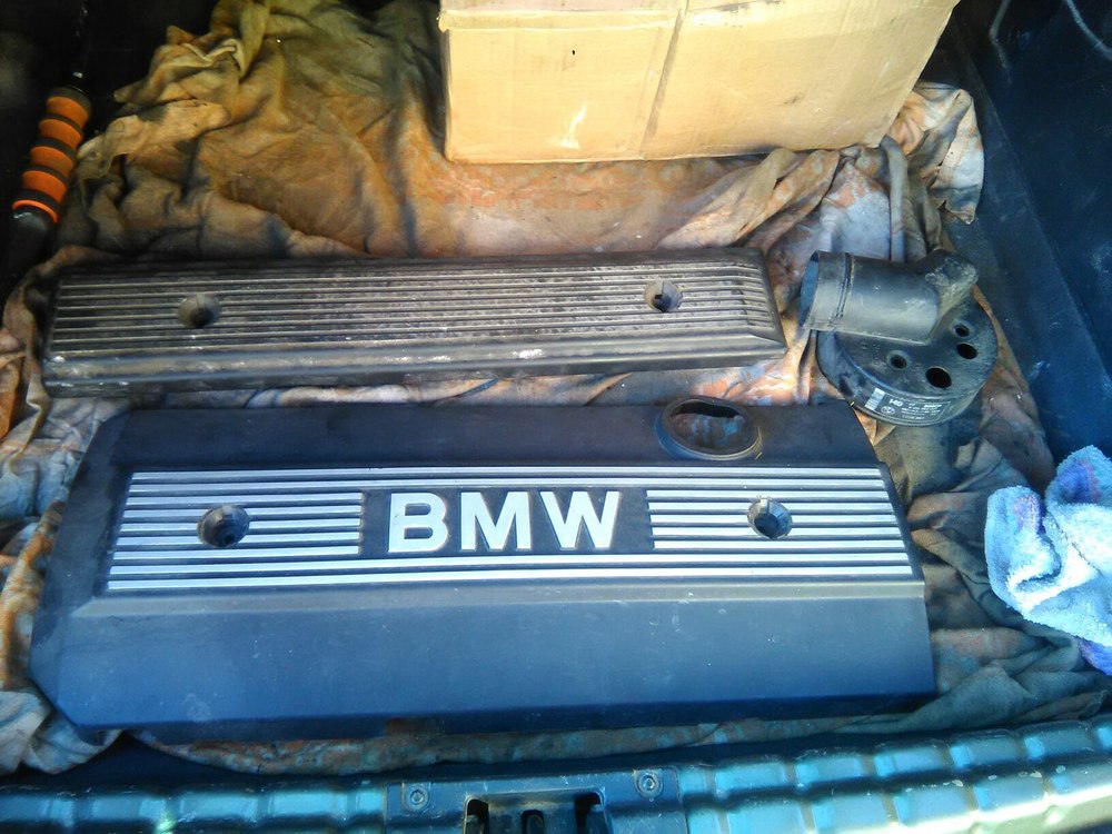

Купил  Крышки на мотор и жопу на генератор, то у меня пластмасска сломанная была. Теперь всё нужно вымыть и обновить полосы и надпись свежей красочкой)))
Благодарочка Саше (Stif)
Тоже хочу аккуратно проклеить полоски и покрасить.
Думаю чем бы выпускной коллектор покрасить...надо что-то термостойкое
Так тонкая крышка не на выпускной, она закрывает топливную рампу.
Вот она, сверху основной. Тебе еще надо 4 заглушечки на болты. Их лучше новыми, они копеечные.
то я знаю)))  Я за выхлоп говорю)))Сам  выпускной коллектор. То ржавый - всю  композицию портит. Думаю пескоструем  пройтись, затем цинковым грунтом, он термостойкий и какой-то краской термостойкой 1100 градусов...
Не, его толком ничем не облагородить, только красиво замотать лентой жаростойкой. Хотя даже она будет цвет менять.

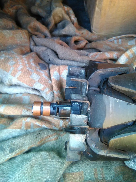

Заменил коллектор на генераторе, чтоб потом не лазить... Осталось подшипники на гену купить и заменить, раз уж разобрал, может с щётками еще поколдую. На м20 щетки менялись просто, как тут - не разбирался ещё.

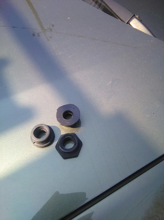

 Рассохлись резинки под бачком ГТЦ. Новая на заказ 600р/шт, в наличии по 900р/шт.
Решил заколхозить, сильно не пинайте... отлично подходят резинки с зубила 8, 9, 99. Всё встает на место как положено))) Думаю наши резину точно научились делать)
Цена вопроса 150р/пара

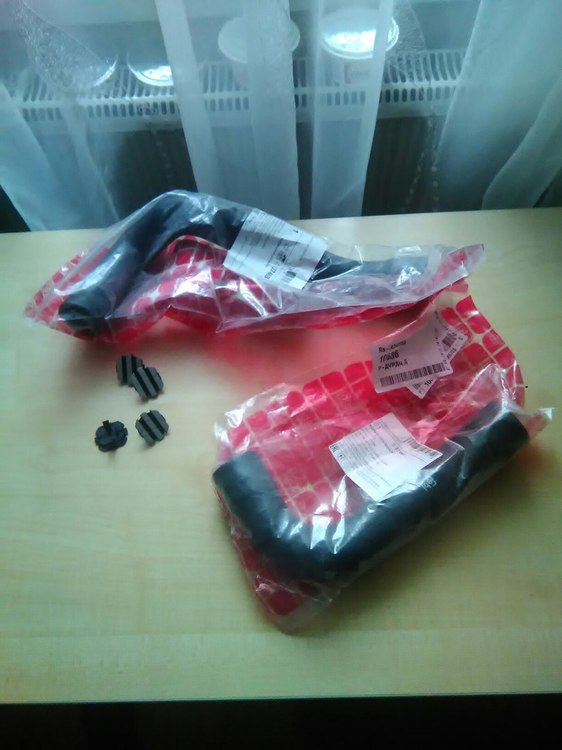

Приехали запчастюхи)
О, крутяк :). Я тоже в этот раз менял верхний патрубок, так как он был не родной.
19 минут назад, UraSuper сказал:
Термостаты нужно еще купить... И еще пару патрубков

Ещё вся хрень заключается в том, что ребята немного накосячили при покраске - положили грунт белого цвета вместо серого, соответственно эти детальки на пару тонов светлее предыдущих... Завтра повезу на перекраску. Ребята сказали всё переделают за свой счёт... приятно работать с такими людьми)
