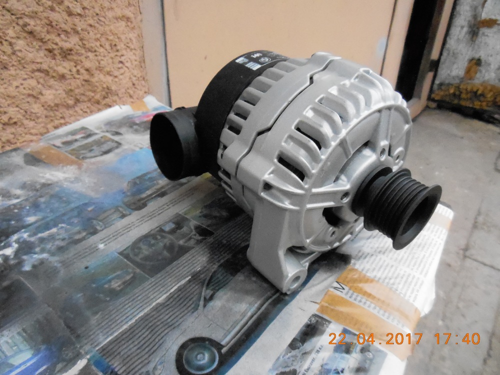

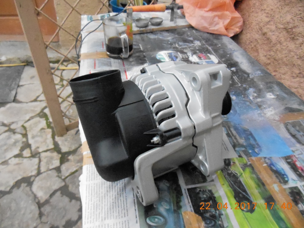

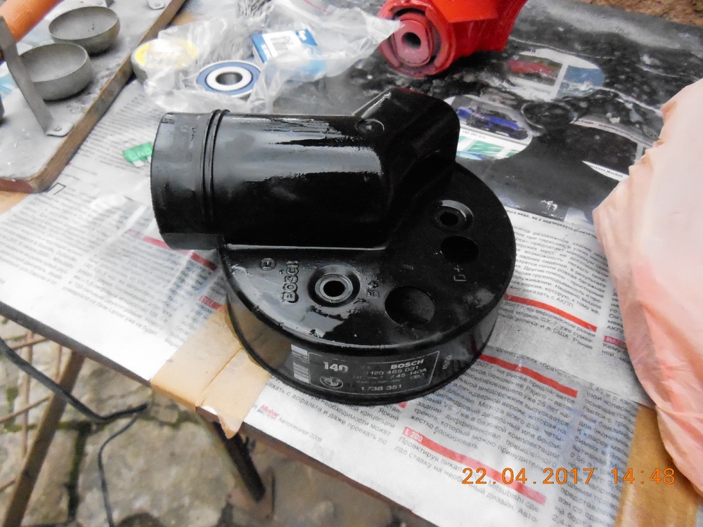

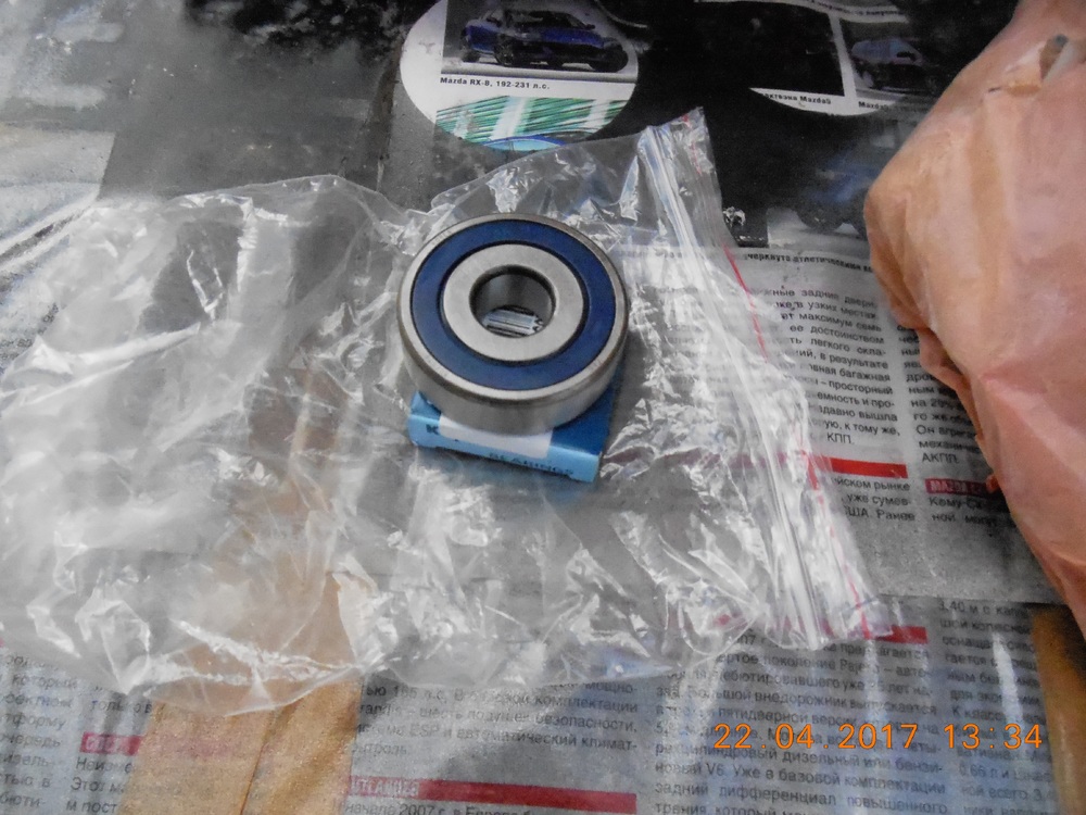

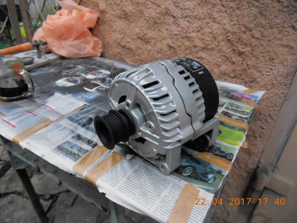

Купил подшипники на генератор)
Всё отмыто, почищено и приведено в порядок))
Генератор готов к установке))) Можно ставить штамп "отреставрировано".
Помню большой подшипник пришлось спилить болгаркой, чето он не слазил :)
6 минут назад, UraSuper сказал:
Такая же фигня, а съёмника под рукой не было...

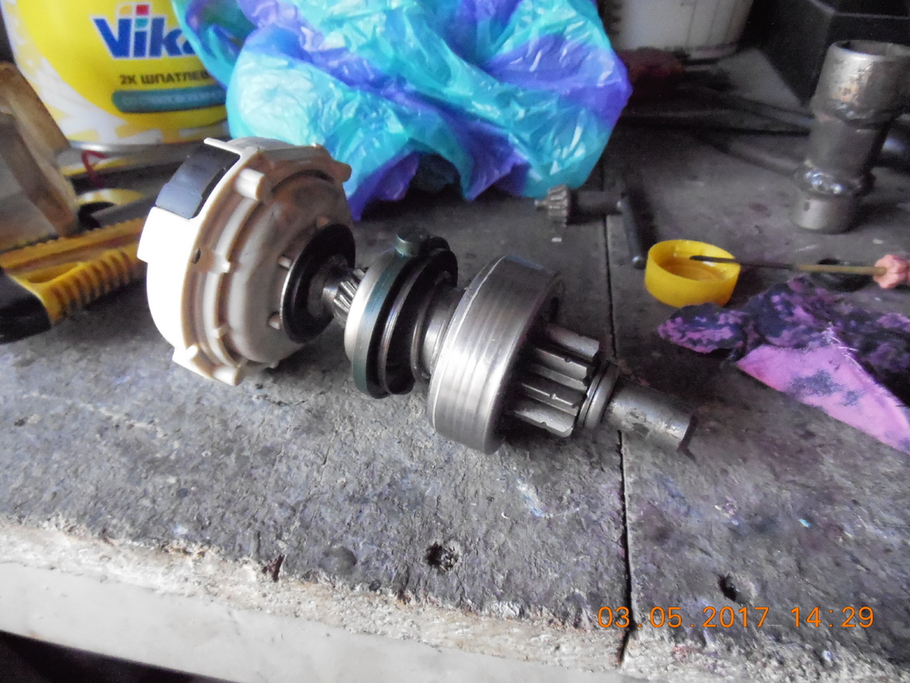

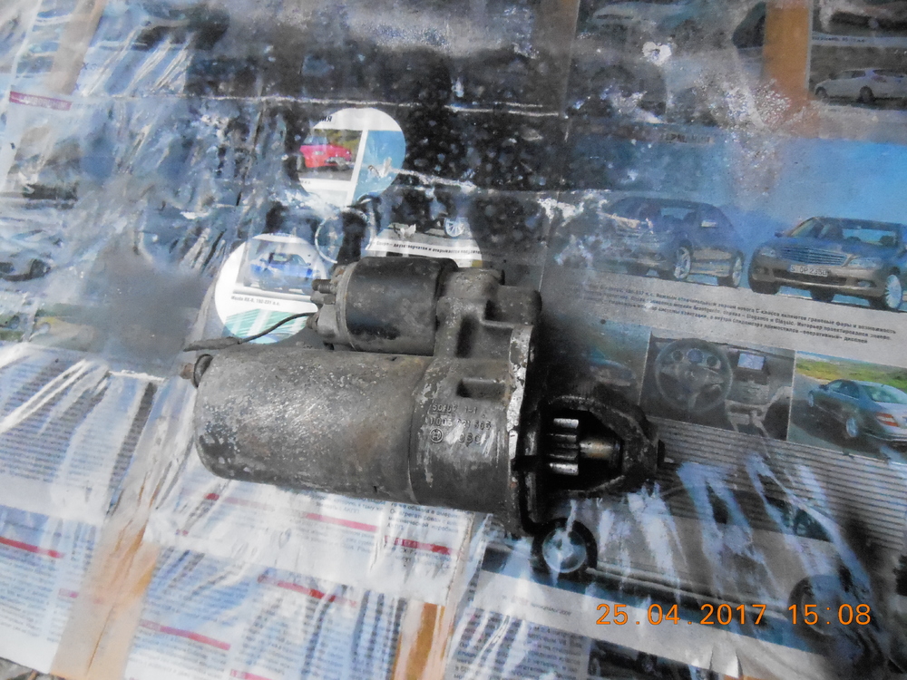

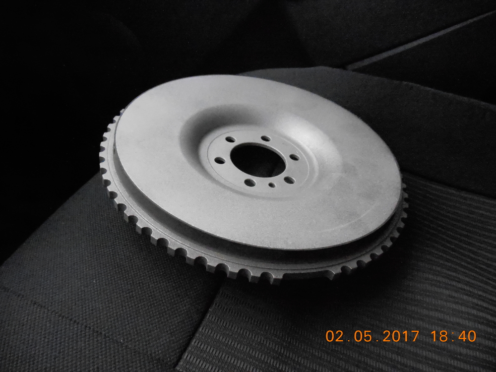

Сегодня достал из гаража кусок го..на под названием "стартер". Разобрал и замер в ах@е! Видать хорошие спецы колупались в этом устройстве... Где должна быть смазка - сухо, где должно быть сухо - обильно смазано... чем-то не понятным, типа кусков щёток, планетарки и чем-то по консистенции напоминающее солидол, короче говоря, снаружи он оказался гораздо чище чем внутри. А главное, что даже втягивающе замазано от души))) В общем процесс восстановления начался.
Стартер от м50, а маховик от м20... Буду ставить бендикс от м20... это проще чем венец на маховике менять.

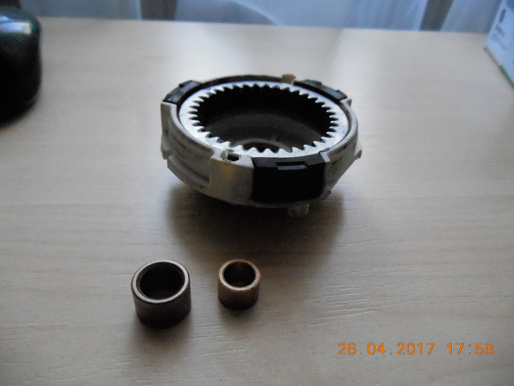

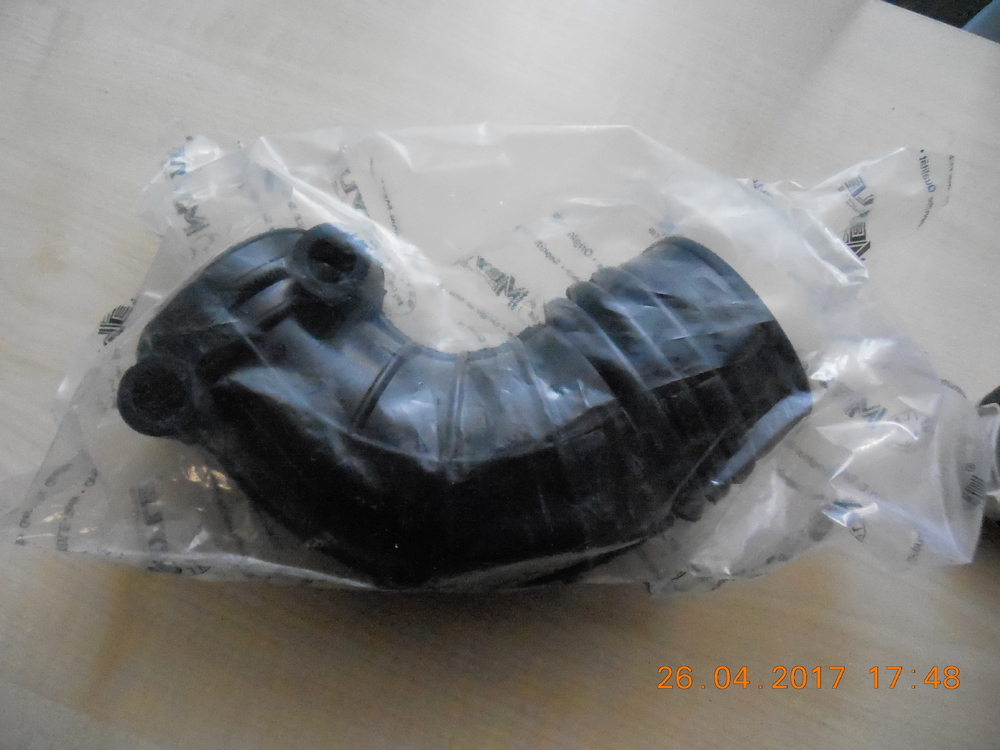

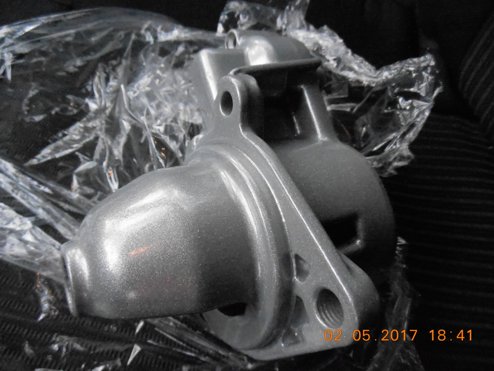

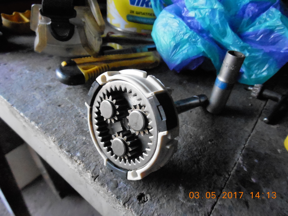

Купил для стартера кусок планетарки с новенькими демпферами и втулочками... Жду корпус стартера после пескоструя и покраски...
Приехала очередная партия запчастюх)

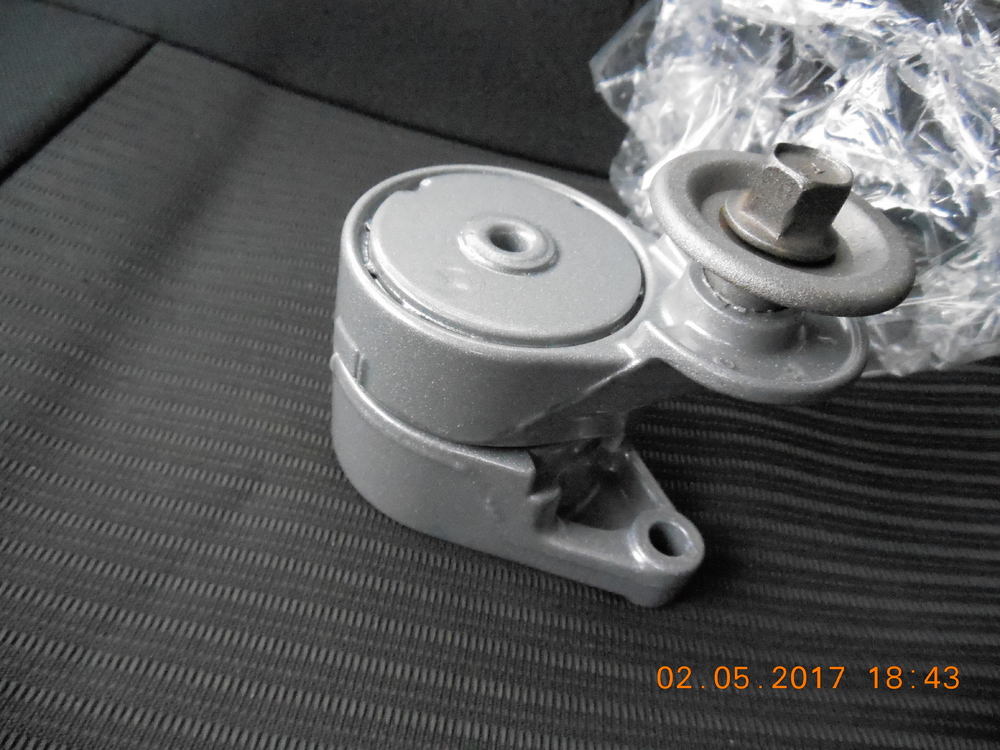

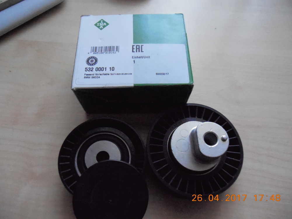

 Ролик натяжной не тот приехал, буду менять.

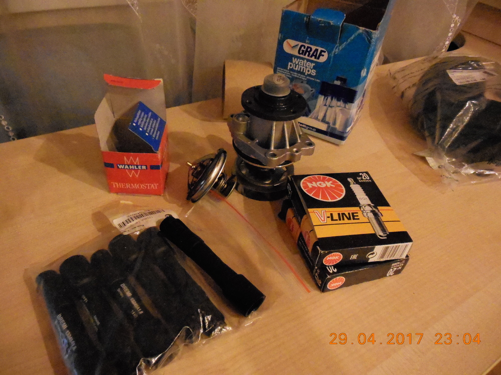

Опять запчастюхи)))
Помпа, термостат, свечи, колпачки для свеч...

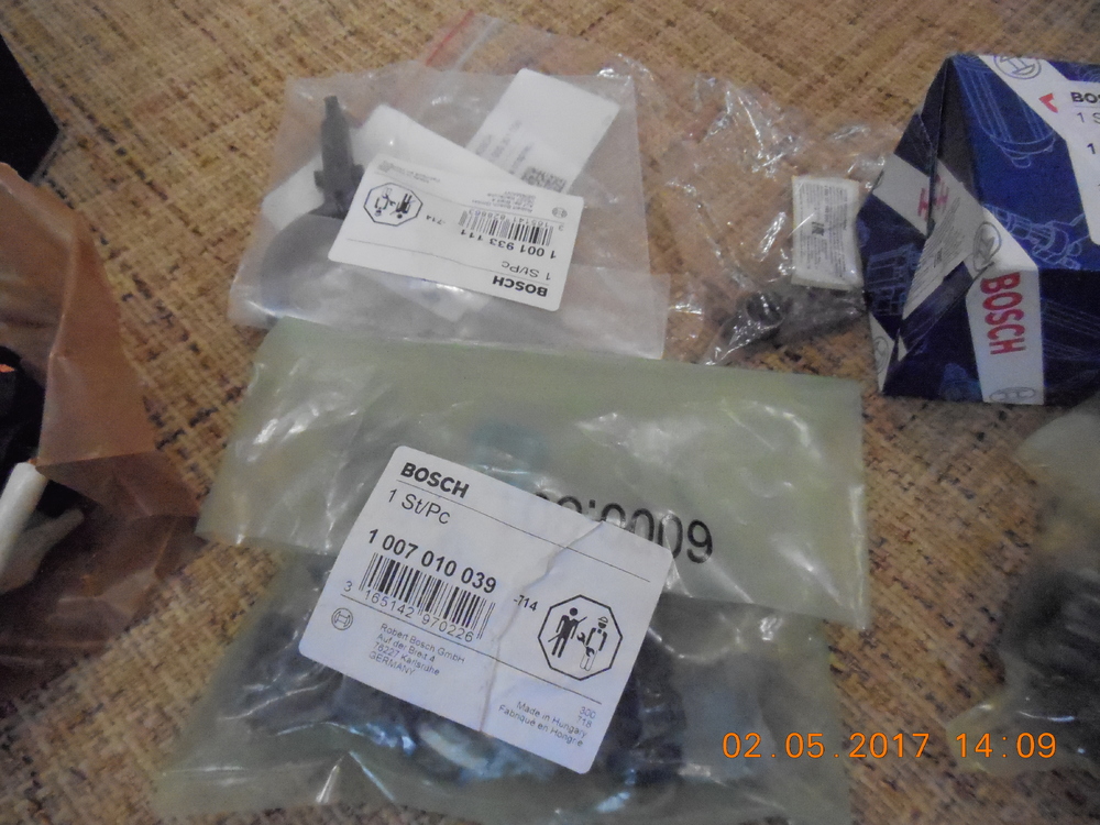

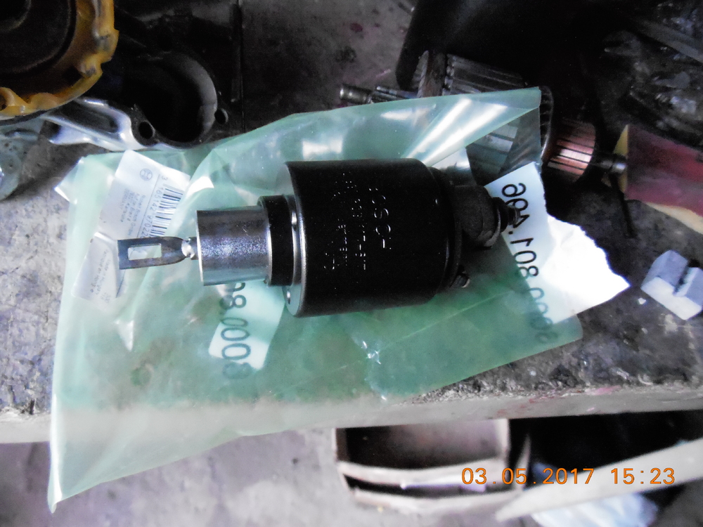

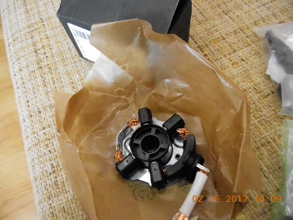

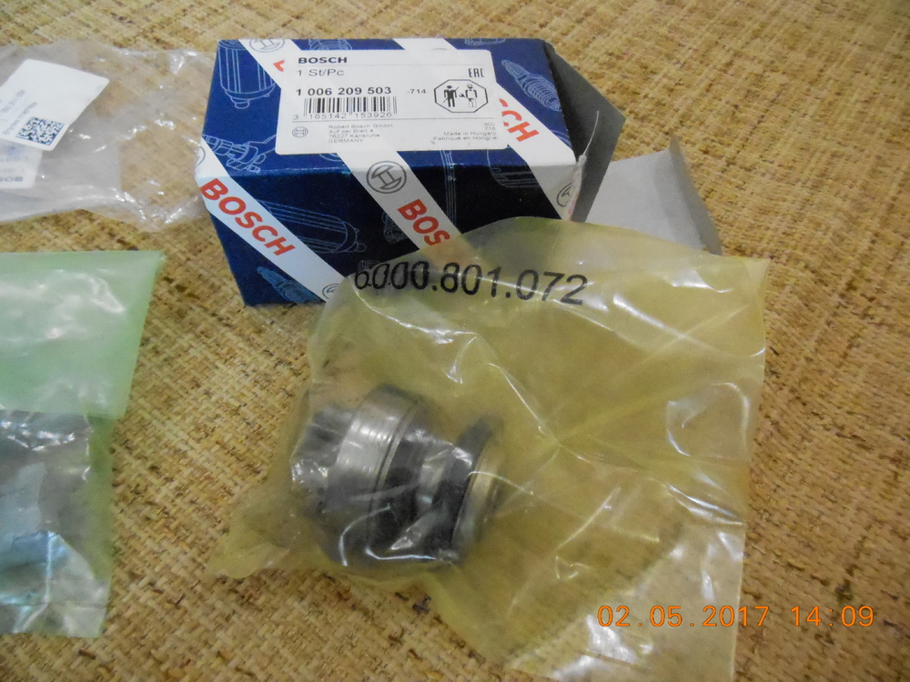

Ещё запчасти для стартера...
Щётки с держателем, ремкомплект (резинки, пластмаски, стопоры...), бендикс и вилка.
Пескоструй, порошковая покраска... Можно приступать к сборке стартера.
Контактные места, естественно, будут зачищены...

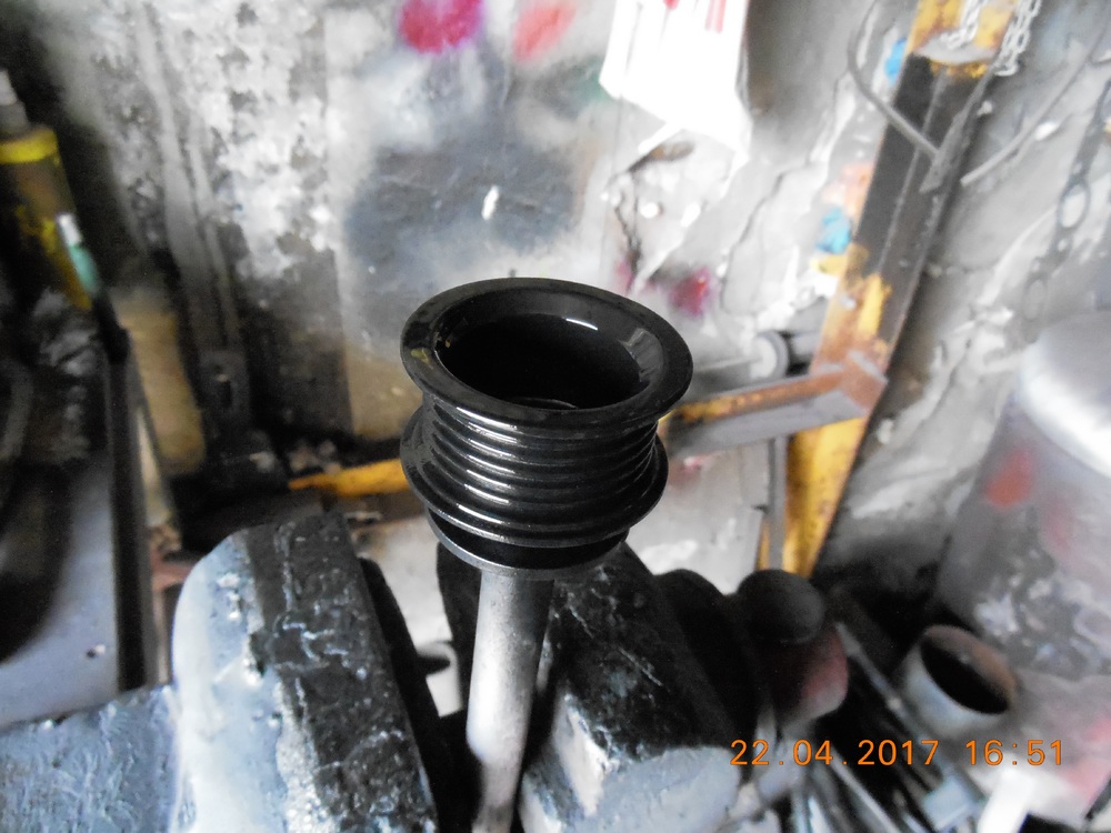

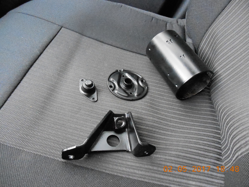

О, ты даже натяжитель покрасил :)
59 минут назад, UraSuper сказал:
Ну, чтоб красивый был))) Он засратый был, капец...
там просто внутри пружина и смазка, не выгорела ли она.
9 часов назад, UraSuper сказал:
не, ничё не текло при запекании, оно бы было видно...

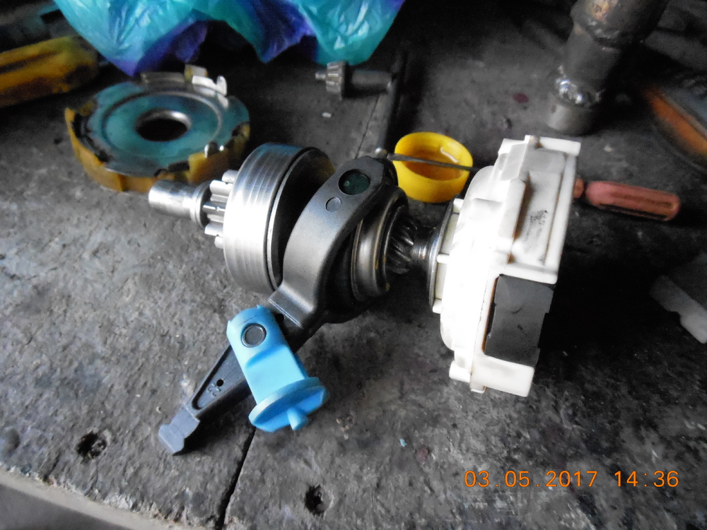

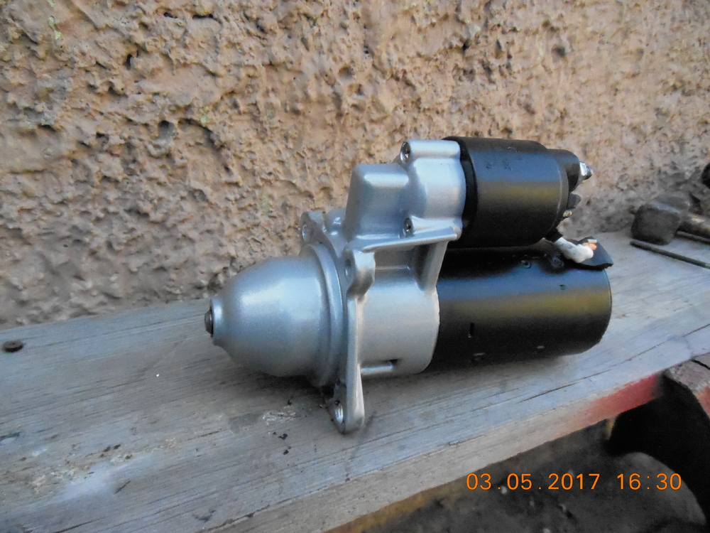

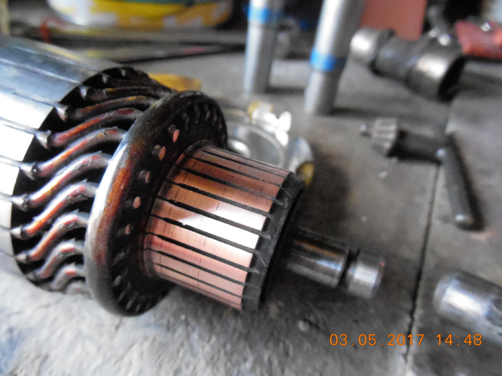

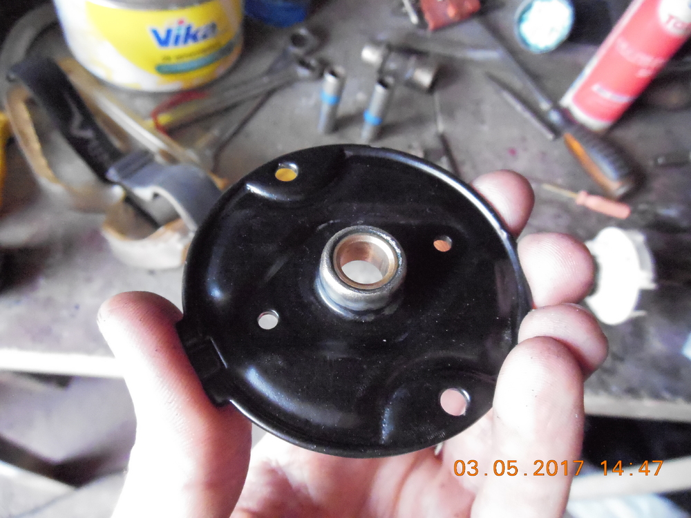

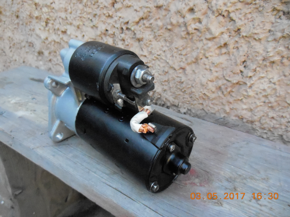

Начал сборку стартера)
Шлифанул коллектор)
Втягивающее привёл в порядок)
Все втулки заменены)

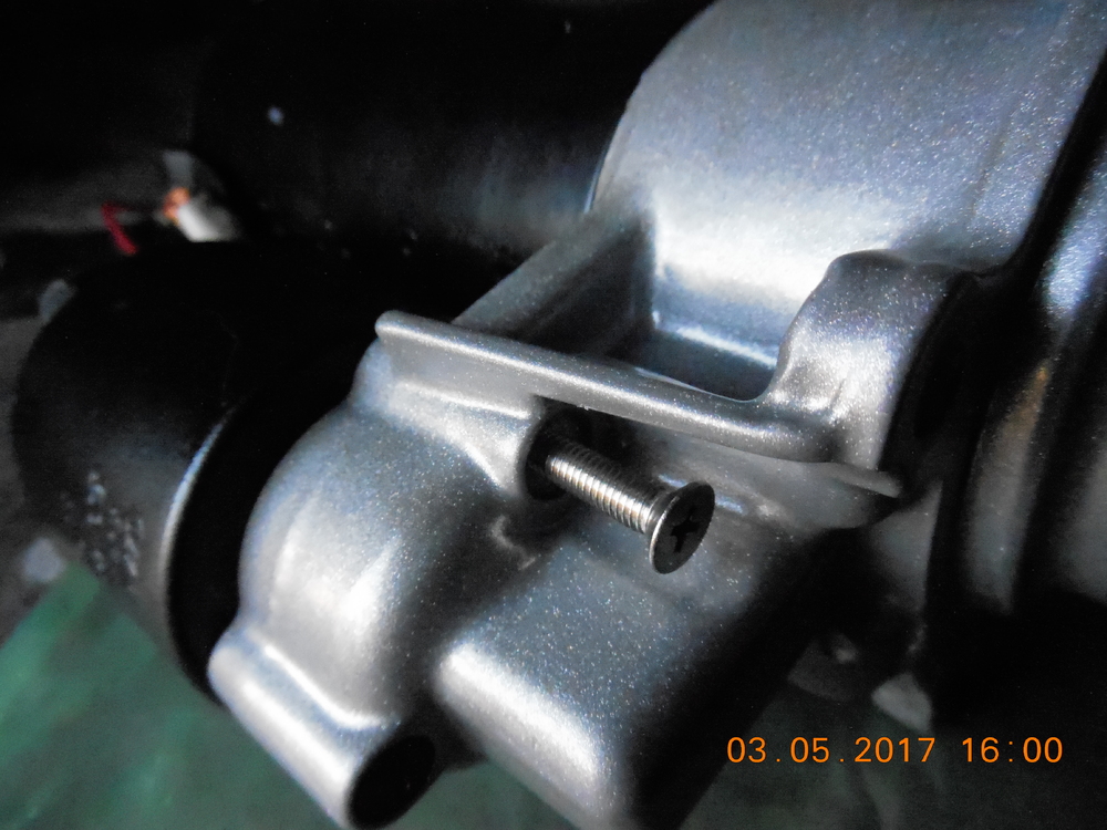

Болты заменил на нержавейку.
И вуаля)
Как новенький :)
5 минут назад, UraSuper сказал:
Как новенький :)
И работает чётко)))

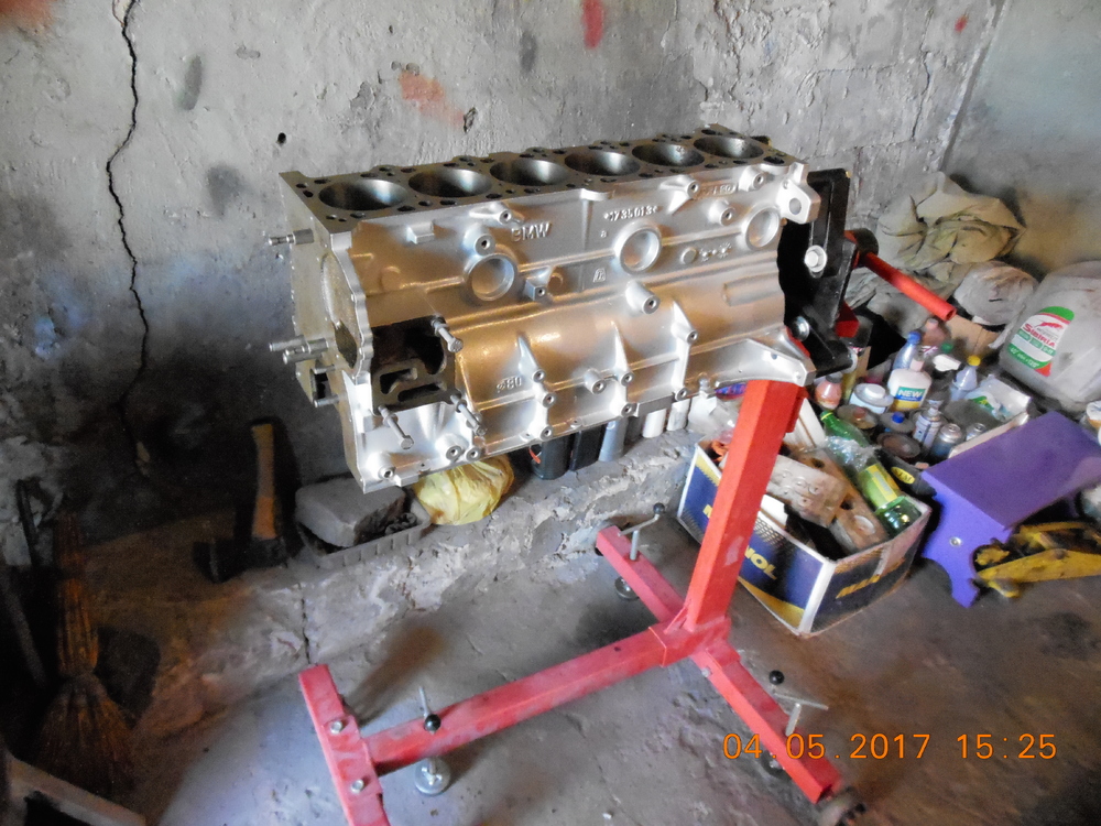

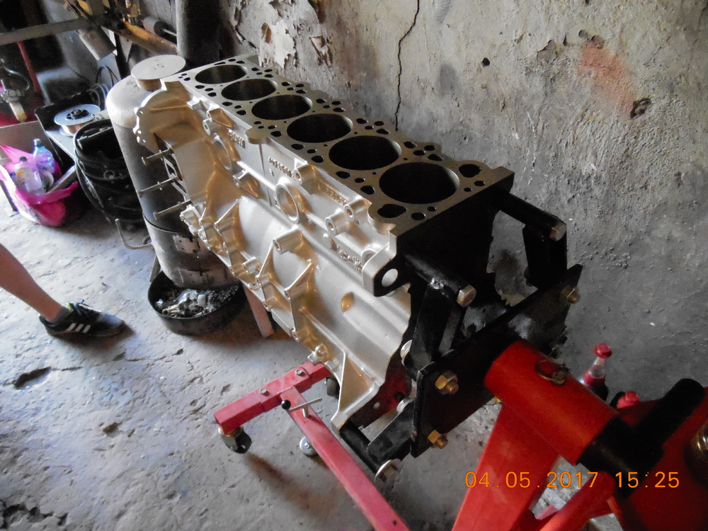

Отмыл блок, смазал маслицем, закрепил на стенде... Большое спасибо Юре Apexi за вклад в моё дело)

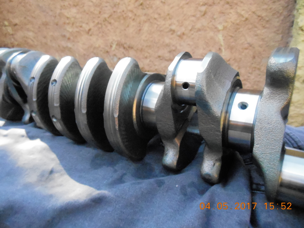

Колено вычистил, продул... В общем всё путём.
