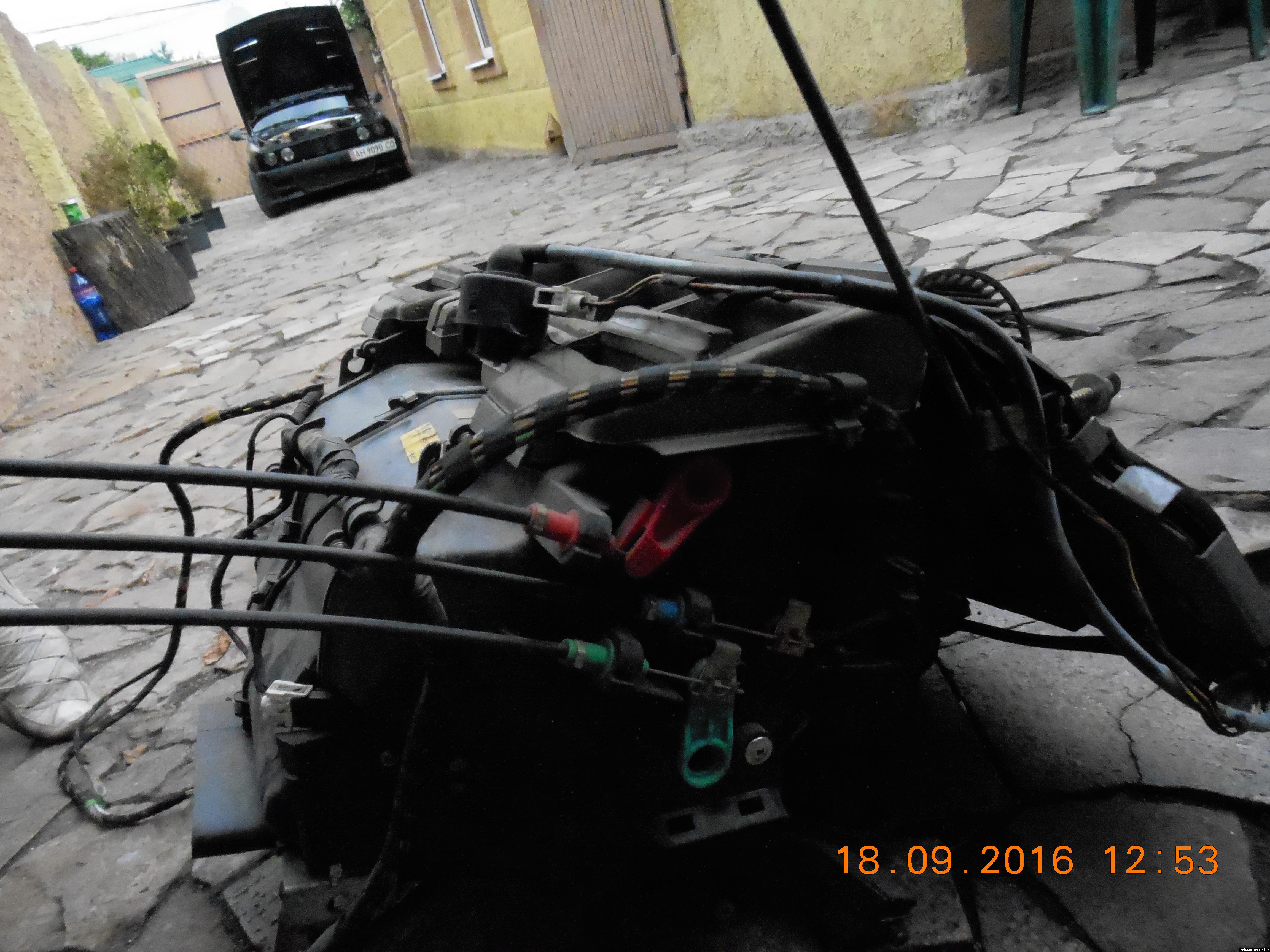

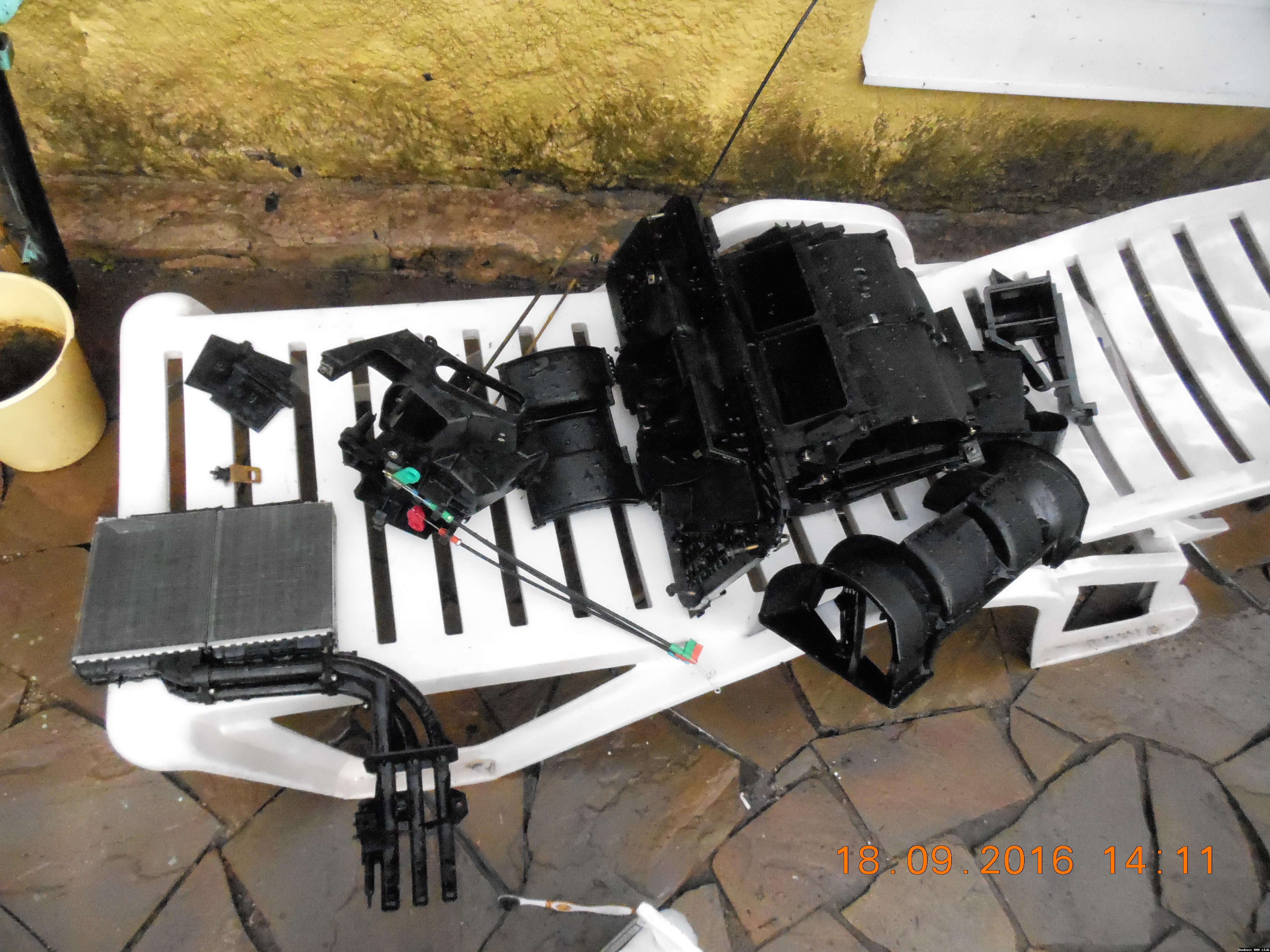

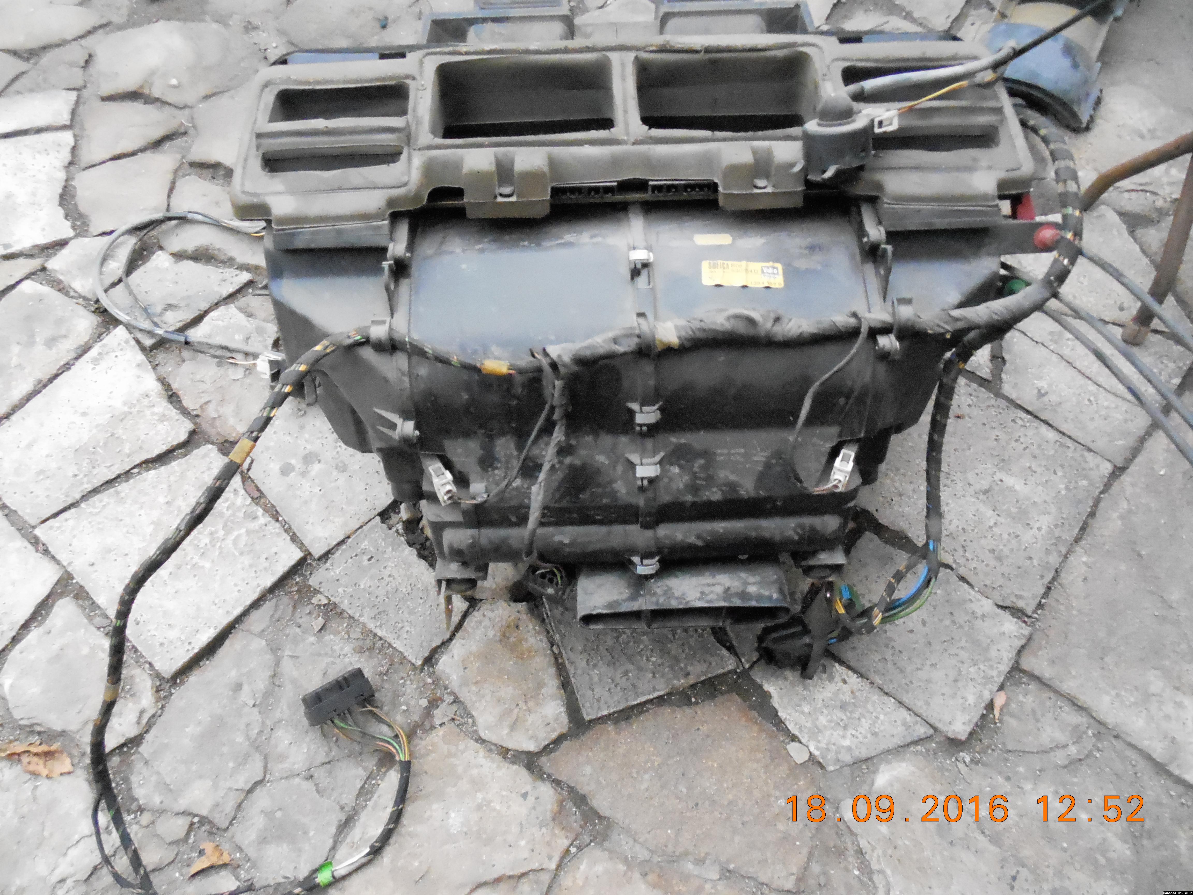

Ну и добрался я до печки. Естественно всё было разобрано, залито химией и вымыто...
Процесс идёт

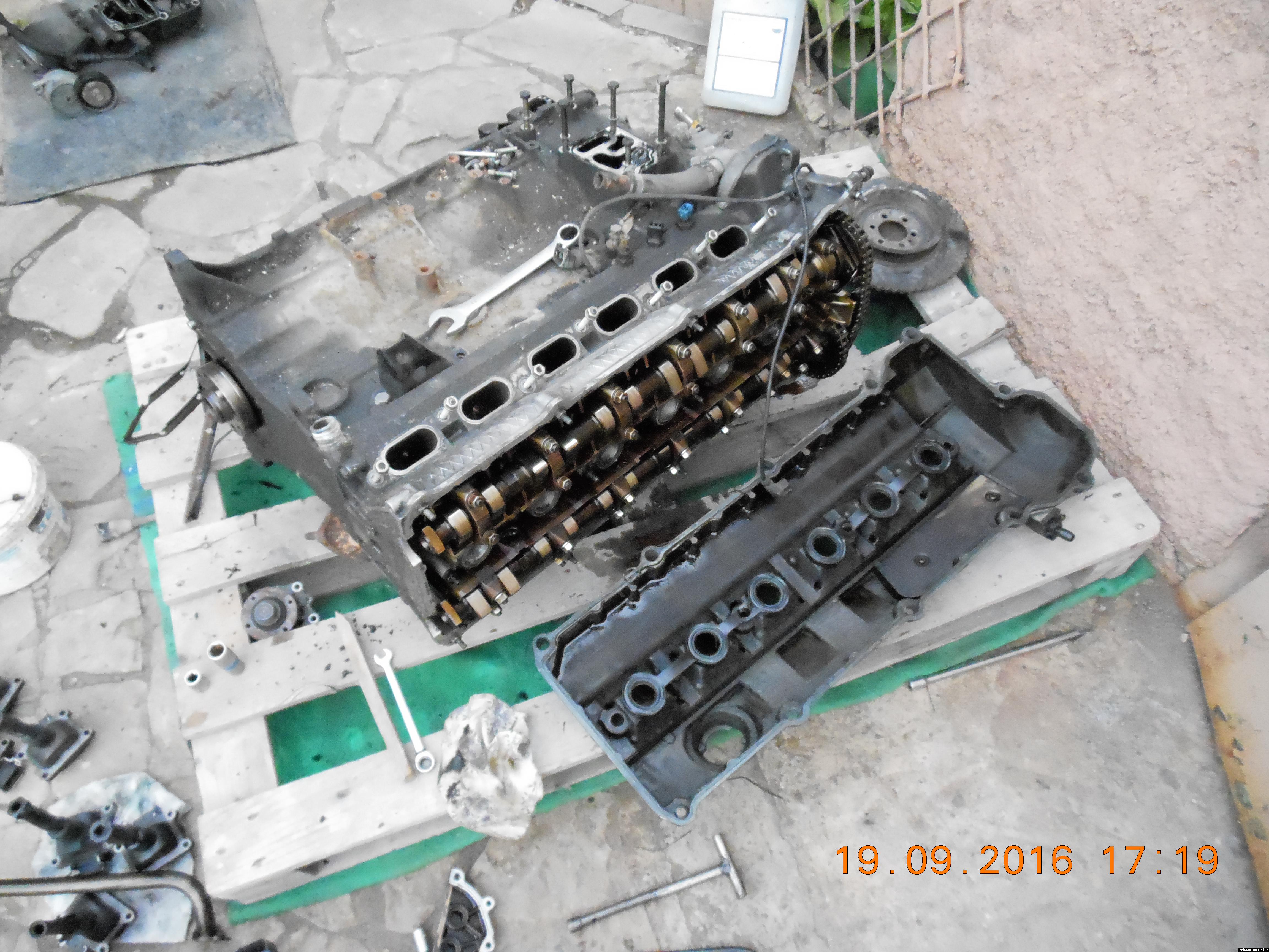

Начался процесс отмывки мотора...
Apexi
Зубные щетки - очень нужная вещь в хозяйстве. Без них никуда :)
Масляный стакан кстати, тоже старой конструкции, как и у меня, с клапаном в самом стакане. По любому масло сливает. Надо эту проблему решать, перед сборкой

Надо искать стакан, у которого обратный клапан стоит не внутри стакана, а вот в том месте, где он к блоку крепится. Мне Паша отдавал от М52, с пластмассовой крышкой, но у него крепление под гидрач немного длиннее, буду дорабатывать.

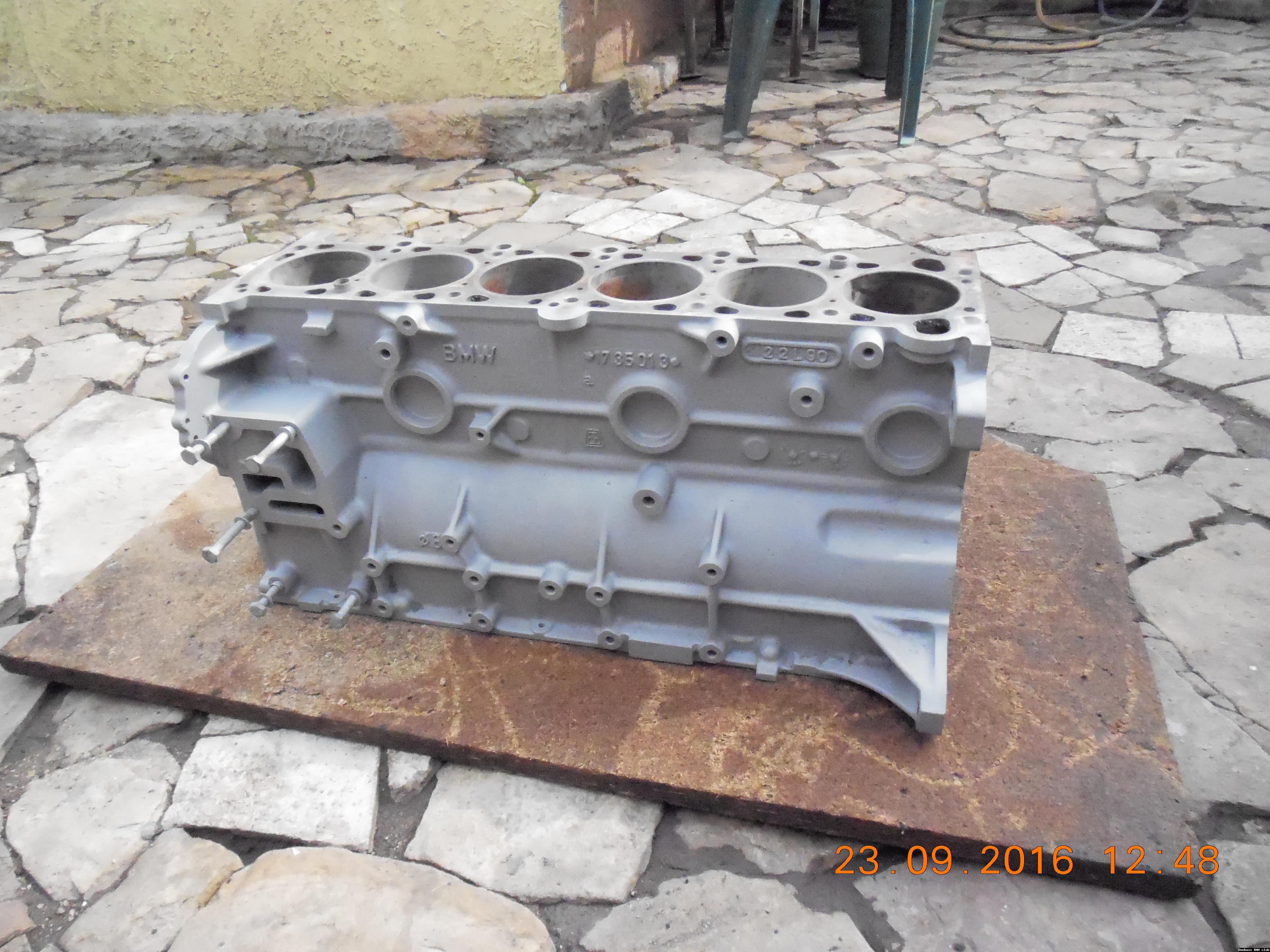

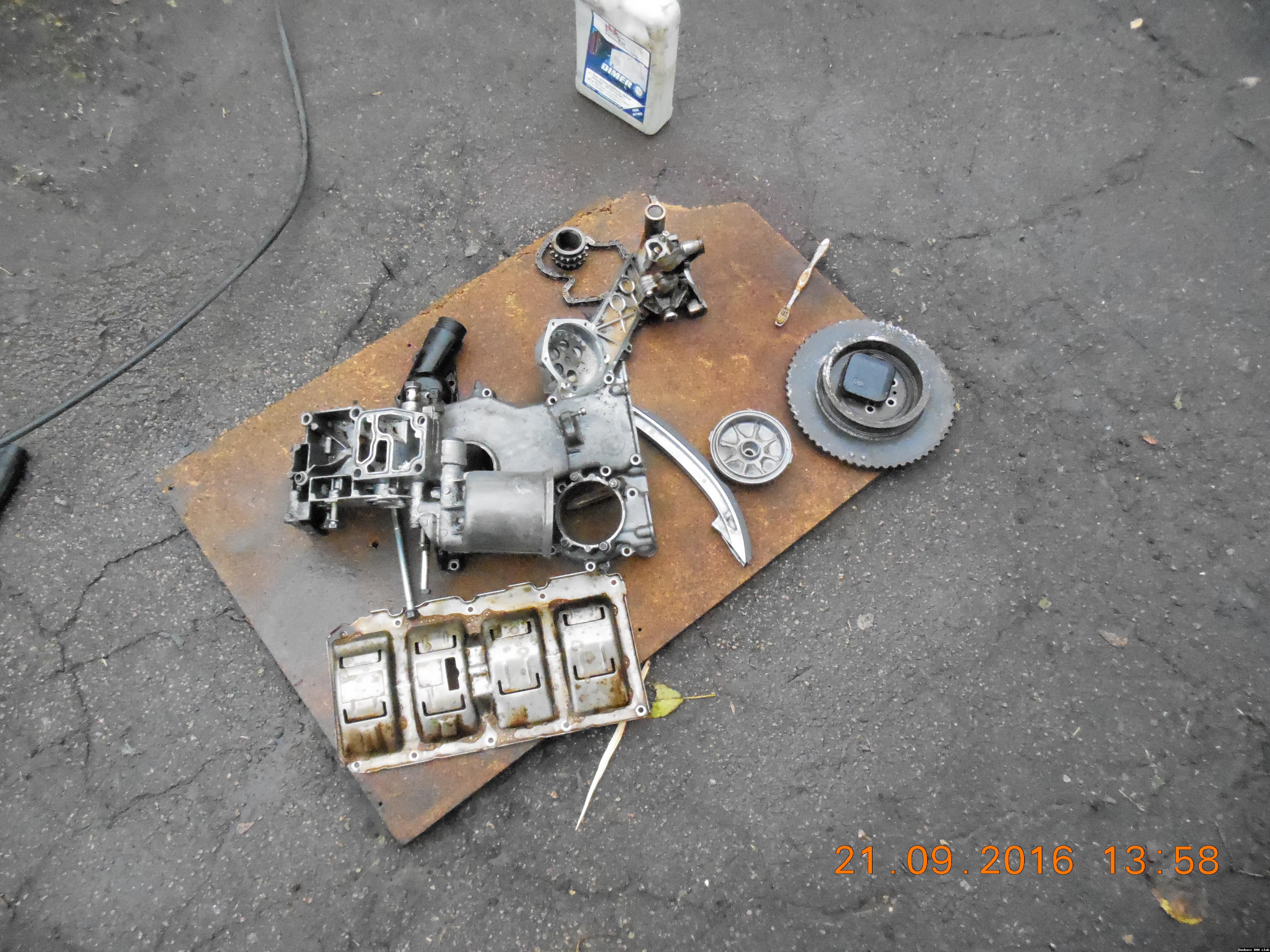

 Моем, чистим... Масляный насос перебрал...
Блок 2,5 - на помойку (за дерьмовые зч с продавашки спрошу).Фотать не стал т.к. одно расстройство.
Найден блок 2,0, помыл маленько, завтра на пескоструй, а затем точить до 2,5.

Ступенька и горшки подраные... Так что либо точить под поршни 85мм, которых нет и стоят они как самолёт с героином, либо на помойку...

Я-то точно буду  точить до 2,5... Да и по докам у меня 2,0, так что будет всё ок. А блоки идентичные. У 2,0 стенка между горшками 11мм, а у 2,5 - 7мм

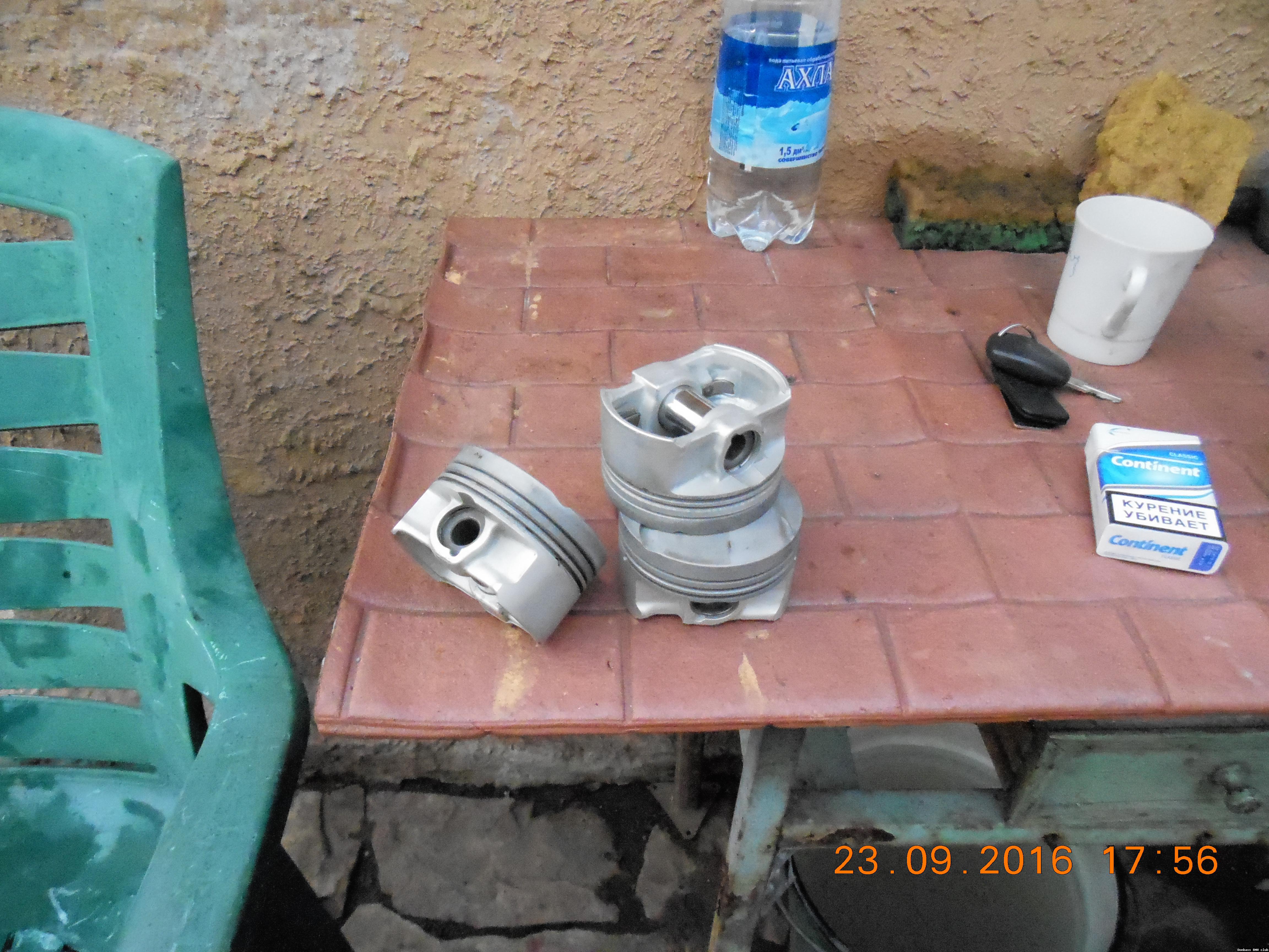

Процесс отмывки поршней...
Блок был отправлен на пескоструй))) Далее поедет на расточку и хонинговку, ну а затем порошковая покраска и запекание...
Что скажете на счёт красного цвета???
